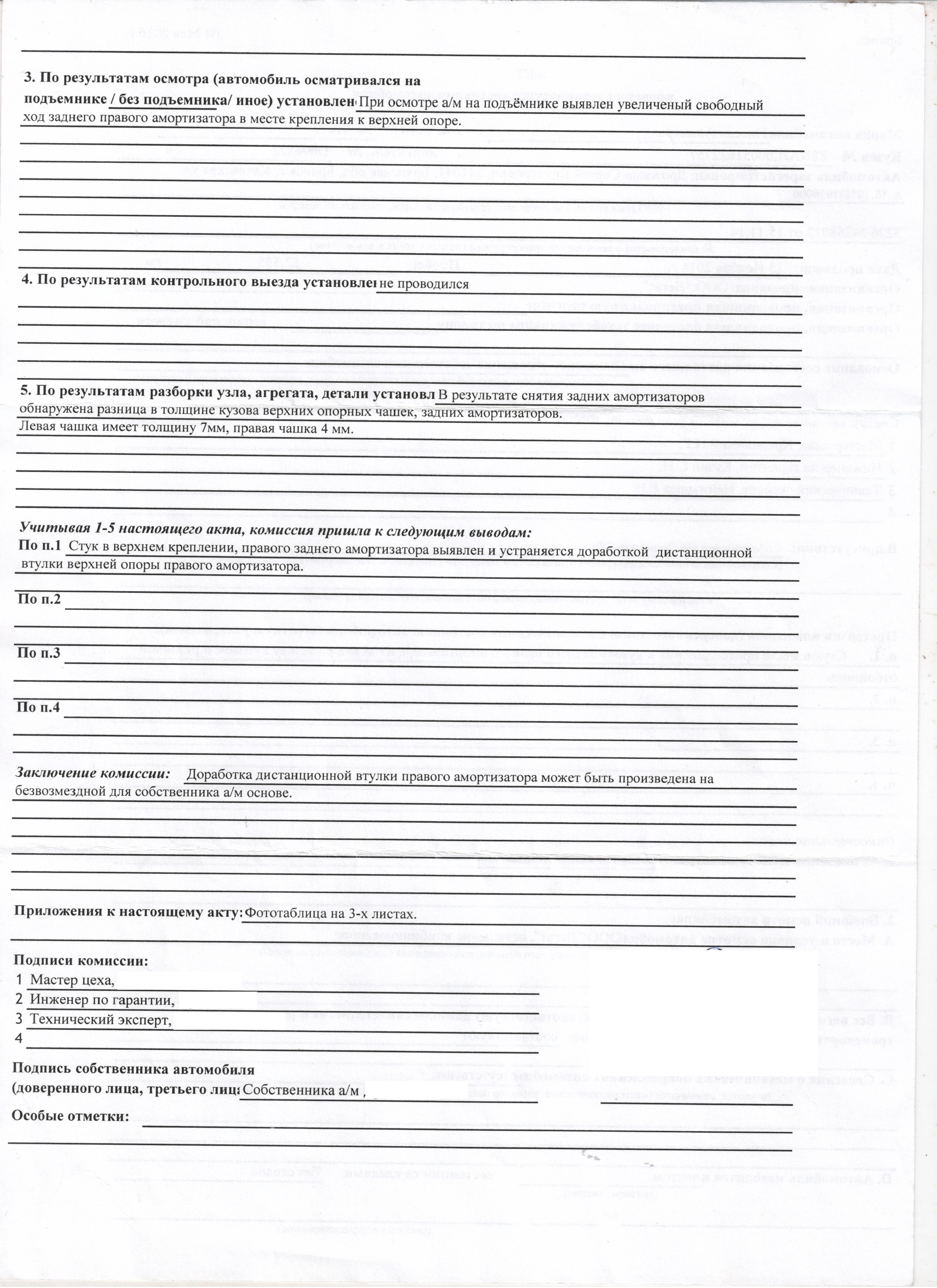

Претензия
на акт проверки технического состояния автомобиля от 04 мая 2016г.
В акте проверки технического состояния принадлежащего мне автомобиля в п.3 выявлен свободный ход заднего правого амортизатора вместе крепления к кузову автомобиля, но не установлен размер этого хода и его направления. В п.5 обнаружена разница в толщине кузова верхних опорных чашек задних амортизаторов: левая 7 мм (вместо 7,2 мм), правая 4 мм (вместо 3,6 мм) и не указано количество слоев сваренного металла слева – 3 слоя, справа – 2 слоя. А также не отражен износ резиновых подушек правой верхней стороны крепления амортизатора к кузову.
Как свидетельствует из выводов акта: « стук в верхнем креплении заднего правого амортизатора выявлен» и предложено « безвозмездное устранение стука путем доработки дистанционной втулки верхней опоры правого заднего амортизатора».
Предложенная доработка является нарушением конструкции узла присоединения заднего правого амортизатора к кузову автомобиля, несогласованная с производителем. Данная доработка приведет к дальнейшему ослаблению описанного узла и без того ослабленного.
Предложенная доработка не устраняет конструктивные и технологические нарушения производства кузова автомобиля и не приведет кузов автомобиля в соответствие с конструкторской и технологической документацией производителя, а значит автомобиль останется ненадлежащего качества с существенным недостатком (ослабленным кузовом) и подлежит замене в соответствии с действующим законодательством «О защите прав потребителей».
Требую провести автотехническую сравнительную экспертизу описанных узлов кузова автомобиля должным образом, с привлечением представителя производителя автомобиля обладающего конструкторской и технологической документацией производства Ниссан Альмера G15.
На основании материалов интернет форумов, по данной модели автомобиля, выпущено и продано множество автомобилей данной марки с аналогичными недостатками, поэтому повторно требую остановить продажу автомобилей с бракованными кузовами и инициировать компанию по отзыву автомобилей ненадлежащего качества, в противном случае буду вынужден, обратится в службу Роспотребнадзора с целью восстановления соблюдения законодательства.
