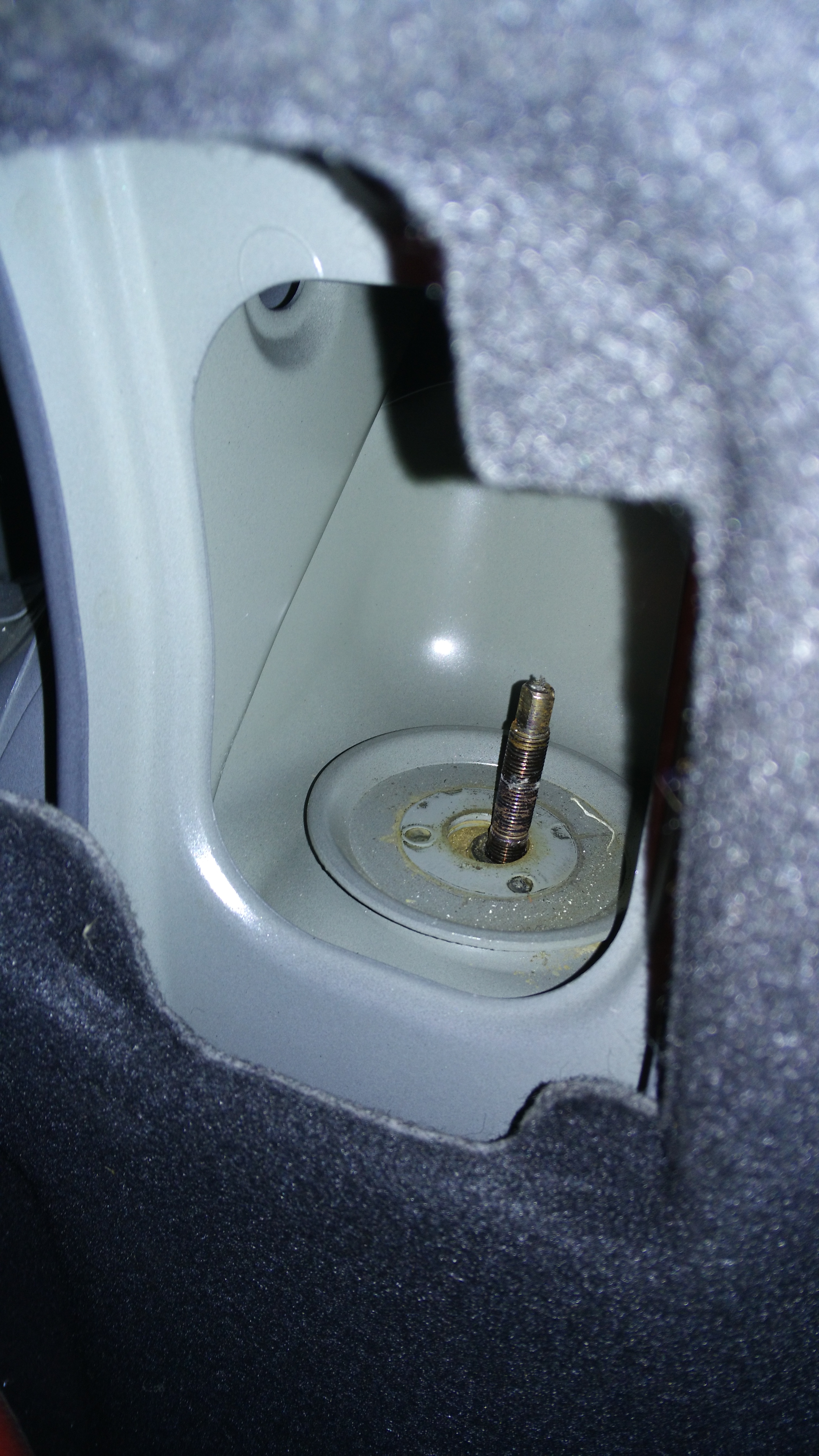

Сегодня под запаской воду увидел. Капли с правой стороны. Разобрал обшивку багажника (газовый баллон мешает,все не видно) В месте крепления амортизатора правого всё в грязи и в песке. До этого как и у всех стучало. Думаю вот самому ключи купить снять,глянуть - или к ОД. Трубки газовые мешают подобраться к амортизатору.

Защиты задней нет? Если нет то вода от туда

Подкрылки которые. Когда они стоят там чисто и сухо
