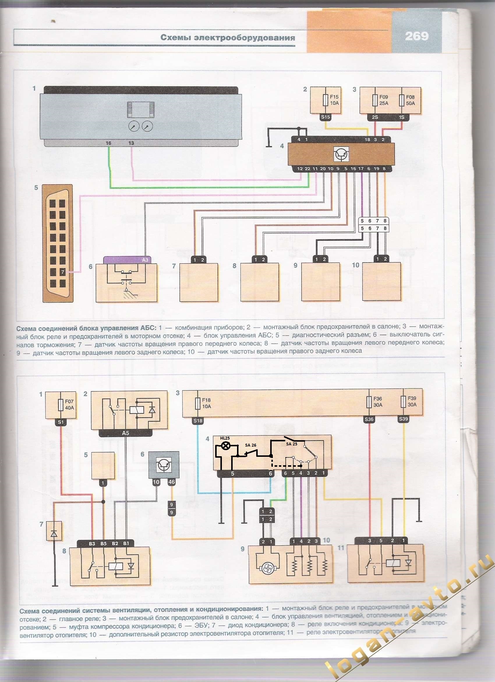

А Вам не интересно - откуда? я к чему: если как-то от провода питания вентилятора отопителя, то F36 имеет еще одно назначение, например. Короче, я за правду))
Блин, накидал-бы вам эту схему карандашом на салфетке если-бы вы рядом сидели..

SVK Ну раз так, можете и буквами написать - что, откуда и куда, а я нарисую. В принципе, я тоже против флуда, можно в правильную тему перейти, модеров все равно не дождемся)
Старый 22.08.2016, 15:52 #1645
Как-то так.
SA 25 встроен в переключатель и нажат только тогда, когда включен любое положение кроме 0. В принципе можно было-бы и напрямую к движку подсоединить
(пунктиром обозначил), но тогда яркость лампочки может меняться в зависимости от положения.

Не просто хочется, а очень хочется! Не гонять авто при возможном отказе электрики к ХЗ какому электрику (пардон за каламбур)), а самолично разобраться. При этом видеть по схеме, по какой цепи может гореть тот или иной пред, а не судорожно при этом их менять и дергать за провода. Так что сарказм считаю неуместным.
