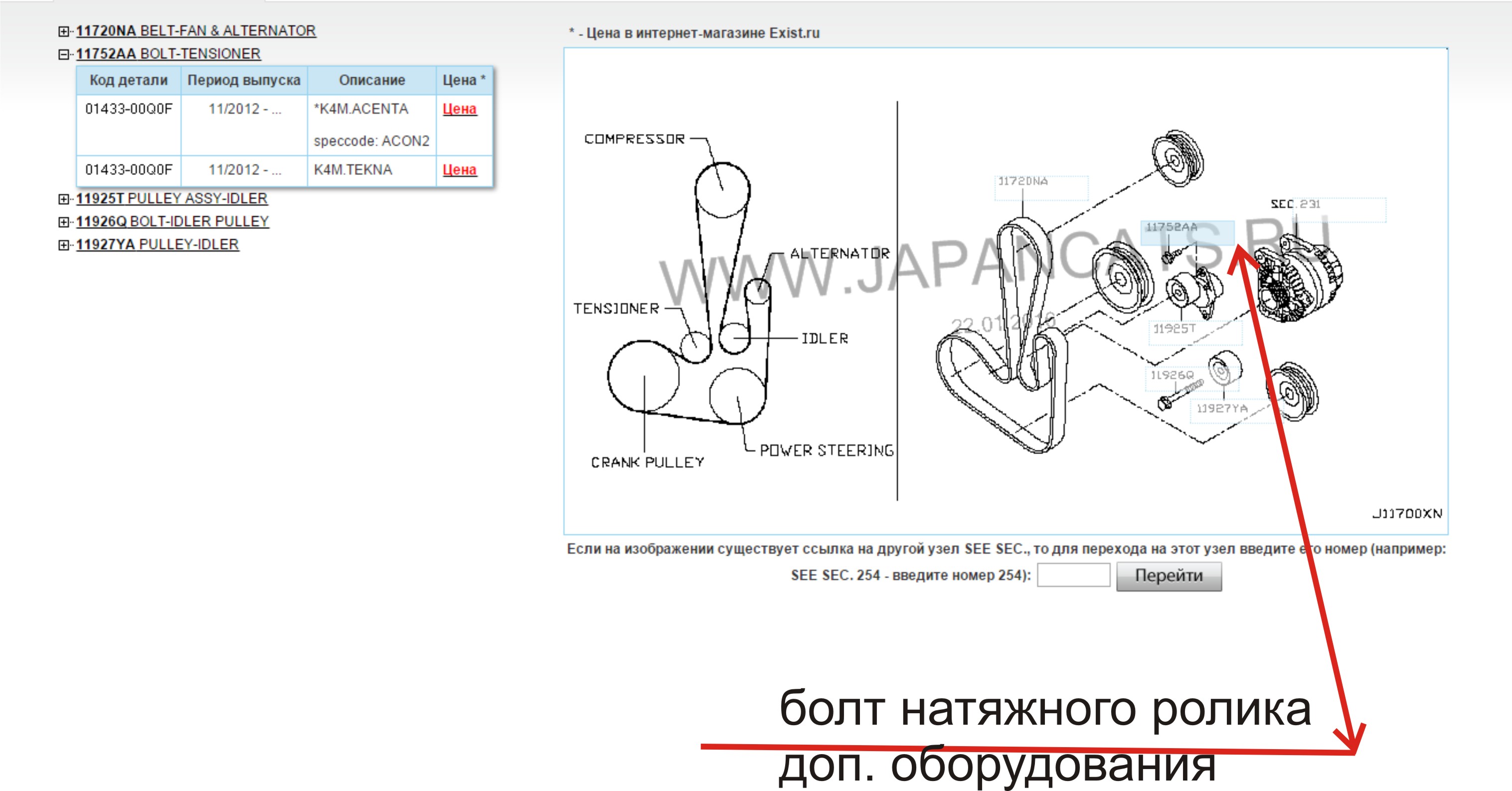

с обводным болт был, а с натяжным нет,
Maksi S вне форума   Ответить с цитированиемОтветить с цитированием
Старый 21.01.2016, 23:50 #1322
Вес репутации: 241
Вес репутации: 241
Сообщение от Maksi S Посмотреть сообщение
Болт натяжного старый оставили?

натяжной крепится двумя болтами, у него свой корпус. Свечи ни чем от оригинальных не отличаются по моему мнению, свои 30 тыс ходят.
т.е. им замена не нужна?
посмотрите схему - мы об одних и тех же болтах говорим
если да, то по ниссановского каталогу они не пробываются - типа нету
тоже самое со шкивов КВ - по каталогам и наличию полная неопределенность
Вы о нем говорили сегодня. я не пойму: "по задумке" меняется шкив КВ навесного оборудования (поликлинового ремня) или зубчатая шестеренка привода ГРМ (зубчатого ремня ГРМ)

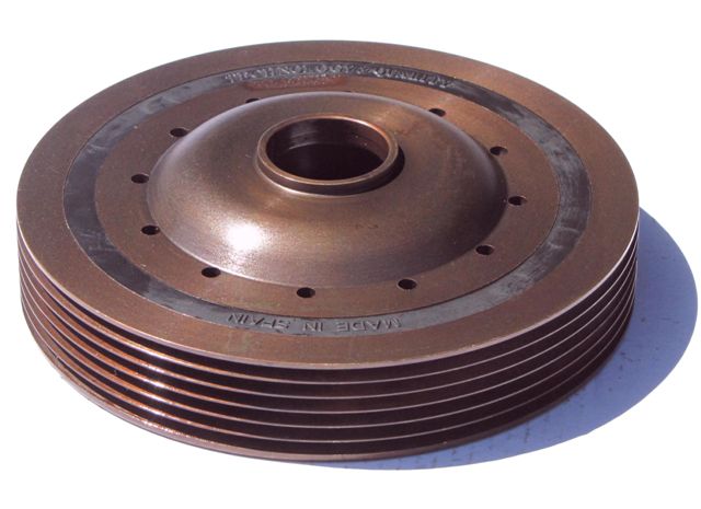

болты 01433-00Q0F в кмплекте отсутствовали по этому не менялись, считаю что нагрузка на них не большая, т.к. корпус натяжителя частично вставляется в блок двигателя. шкив ремня навесного оборудования на рисунке видна резиновая прослойка о которой я говорил
по ниссану никак не хочет пробиваться
по реношным каталогам вроде бьется
наверное нужно не перетянуть при затяжке

- Шкив коленчатого вала
Менять не буду. При ТО посмотрю на его состояние
http://www.club-renault.ru/forum/top...kiv-kolenvala/
