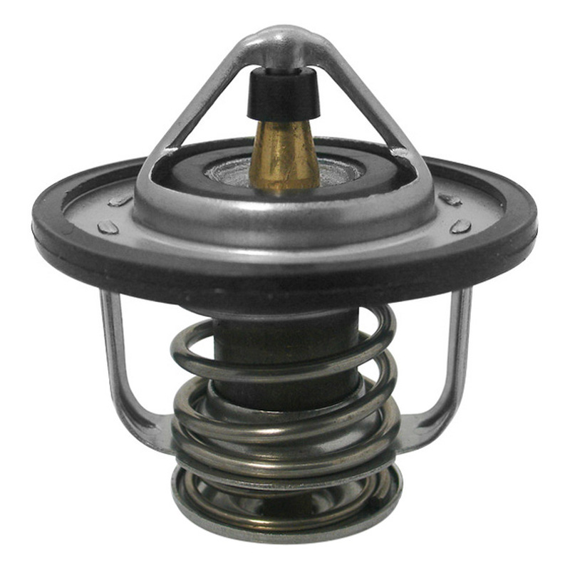

Вот я нашёл как он выглядит! такой термостат не закрывает малый круг, он работает только в одну сторону закрывает и открывает большой круг и ФСЁ!

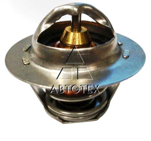

Вот такой термостат работает в две стороны у него снизу тоже клапан!
одной стороной он открывает большой круг, а другой стороной затыкает малый!
С двигателя K4M это верхняя картинка.

Леха А что есть малый круг применительно к нижней картинке?
Старый 26.10.2016, 16:53 #295
На нижней картинке термостат имеет два клапана, снизу у термостата тоже пятак который двигается вместе с верхним клапаном и этот пятак упирается в корпус термостата и затыкает отверстие с малым кругом.
Rewell вот же !!!
Добавлено через 58 секунд
Rewell всё вроде понятно, у нас не перекрывается малый круг!

Да вот же:
Что входит в малый круг? Так ферштейн?)
Старый 29.10.2016, 16:42 #299
Да вот же:
Помпа, вход в блок, выход из блока, вот это и есть малый круг. Да печка тоже по малому работает.
Старый 29.10.2016, 16:47 #300
Ну, ииии: при открытии большого круга и закрытии малого (применительно к нижней картинке, опять же) с печкой происходит чтооо?
