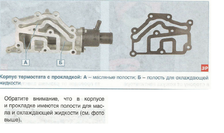

Rewell покажи мне как внешне выглядит термостат и я точно скажу КАК он выполняет свою функцию.
Забыл уже?:
