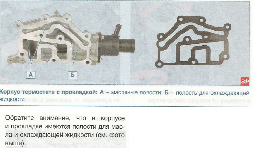

Нет масло никак к термостату не подходит.
Старый 25.10.2016, 14:58 #263
Термостат находится по черной крышечкой и омывается только ОЖ! А в блоке и головке цилиндров много каналов где проходит рядом масло и ОЖ!!!
Старый 25.10.2016, 15:06 #264
Леха Ну эт понятно, что баллончик с воском омывается только ОЖ, но я имел ввиду, что омывается той ОЖ, которая непосредственно перед этим баллончиком теплообменивается с маслом из блока!
Старый 25.10.2016, 15:08 #265
Rewell Тут просто каналы радом проходят, а на термостат масло никак не влияет.
Старый 25.10.2016, 15:23 #266
Леха Раз рядом проходят, значит влияет. Не может не влиять, раз рядом проходят. Прохождение рядом = влияние))

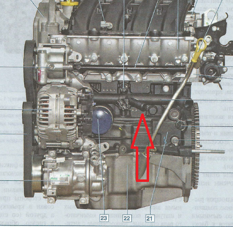

Леха Подача-то вот она
а вот куда обратка приходит, по картинкам не понял, надо под капот заглядывать

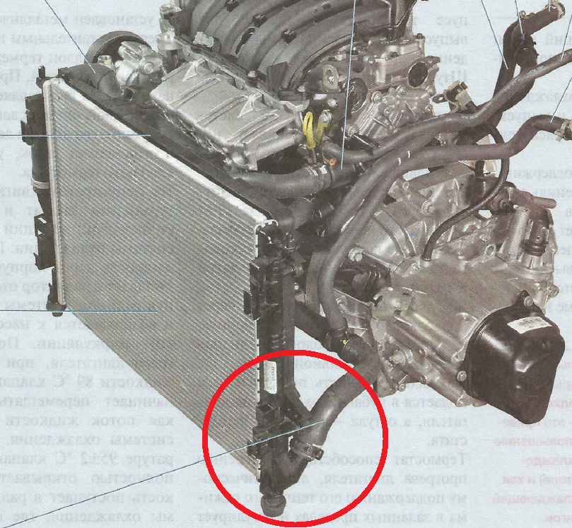

Rewell сейчас ехал с работы, пока машина прогревалась, специально для тебя посмотрел под капотом откуда "растут" шланги на печку. Короче : подача правильно на картинке с корпуса термостата тоесть с ГБЦ , а обратка как я и говорил приходит на нижний патрубок с основного радиатора.
Старый 25.10.2016, 16:32 #270
Леха Вот на этой картинке на нижнем патрубке радиатора двигателя нет ничего
Может оно:?
