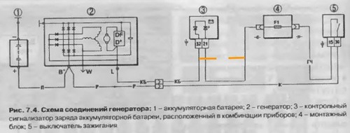

Это был сарказм, на самом деле схема проще некуда.
Вот типовая схема зарядки большинства авто
Да-же человек далёкий от р/электроники поймёт, что такая схема никак не может контролировать заряд аккума... Задача генератора держать напряжение и всё...
Да !... теперь точно понятно , что вы человек ДАЛЁКИЙ от этого! и для ВАС схема 2 это просто ГЕНЕРАТОР!!!!! Генератор это сложное устройство! С системой реле зарядки, щётки, якорь, статор, диоды!......
Старый 14.11.2015, 23:26 #252
Так-то диплом р/механика 4 разряда.. Ну да ладно... давно это было..
ИИИИ.. что дальше?? Там ещё да-же микросхемы есть, но важно-ли это?? Важно то, что в схеме нет устройства, которое могло-бы контролировать и регулировать ток зарядки... Давайте представим на минутку, что генератор стал регулировать ток:
Из физики мы знаем закон Ома по которому сила тока прямопропорциональна напряжению и обратнопропорциональна сопротивлению, т.е. I = U/R
Предположим, что сопротивление на каком-то отрезке времени постоянно, а генератор определил, что для зарядки аккума требуется повысить силу тока... Исходя из закона Ома для этого необходимо поднять напряжение, т.к. сопротивление нагрузки генератор уменьшить никак не может, но этого делать нельзя, т.к. тогда могут сгореть некоторые приборы типа магнитолы, поэтому это утопично для данной схемы..
Это можно конечно сделать, если аккум не будет сидеть на общей плюсовой шине, но он-то там сидит и поэтому гена регулирует только напряжение, а аккуму приходится "делить" ток с другими потребителями машины...
Вобщем как-то так.. пытался доступно объяснить...

SVK, на самом деле обратная связь существует. Стоит БК, поэтому напряжение вижу в онлайн режиме. После долгой стоянки, напряжение от генератора летом порядка 14,5В, по мере зарядки снижается до 14,2. При более низких температурах уже 14,7, может и до 15,0 доходить. Регулятор напряжения в генераторе присутствует.
И заряжается аккум токами, при чём низкими.
А я что-то другое говорил?? Вот именно только регулятор напряжения.... И никакой ток он регулировать не может да и не должен иначе напруга в машине (при данной схеме подключения) будет скакать как бешеная, согласно того-же закона Ома, с которым никто, надеюсь, спорить не будет...
