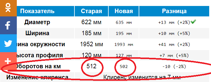

Пипец...блин! ...Ещё раз показываю скан расчёта этих размеров.Что выделил, на это особо обращаю ваше внимание!
512 об/на 1 км сделает резина размером 185/65-15.
502 об/на 1 км сделает резина размером 195/65-15.
Отсюда на 2 км/ч будет отличаться скорость в меньшую сторону и соответственно показания счётчика пробега.Что у себя и наблюдаю.

Уважаемый путаешь немного понятия и параметры!
185 и 195 это ширина колеса, одно чуть уже, другое чуть шире вот и всё, а диаметр колеса у них абсолютно одинаковый и на показаниях спидометра никак не отразится.
Старый 16.07.2018, 18:20 #1990
Отличается: в ширину 10 мм, по высоте профиля на 7 мм.(смотри таблицу).Отсюда разница в показаниях спидометра.ПРОВЕРЕНО!
