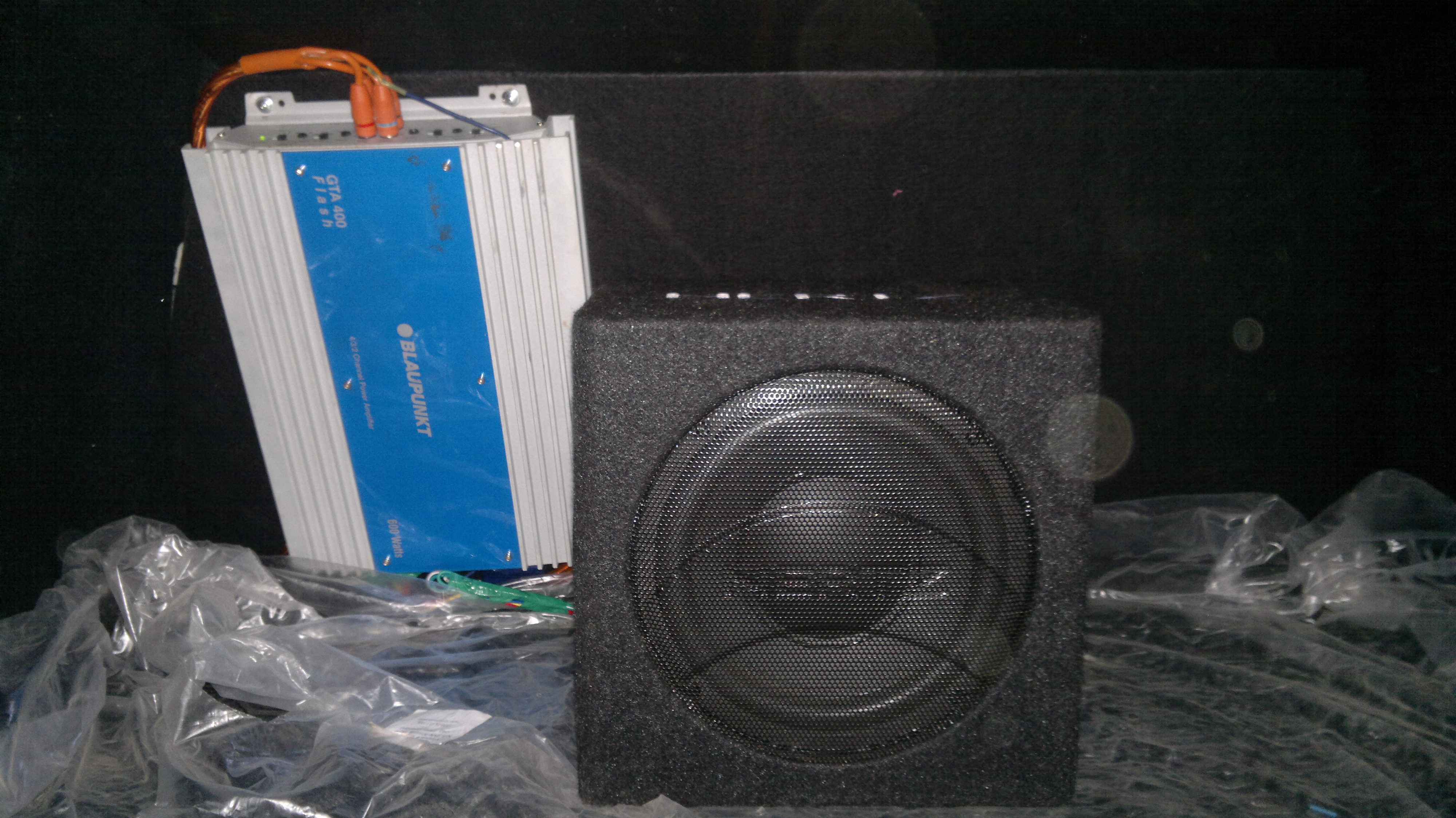

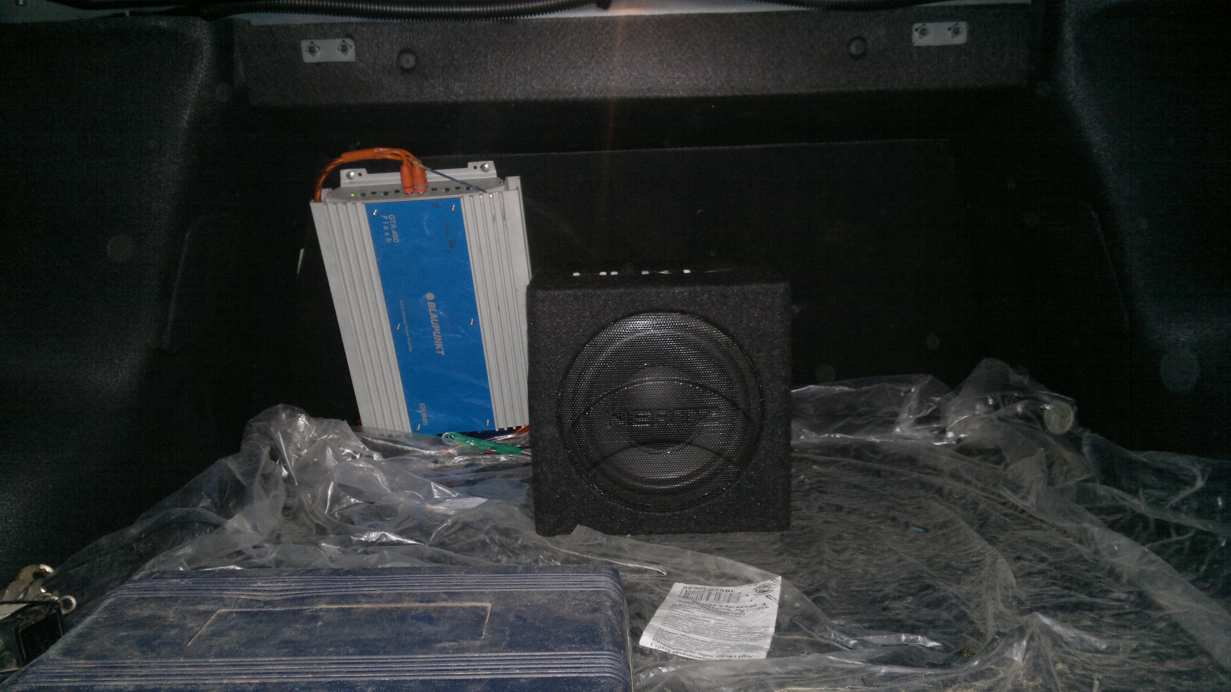

вот она, моя задняя колонка рекомендую всем, кому баса не хватает.. но на массаж грудной клетки рассчитывать не приходится, а так зачОООт !!
