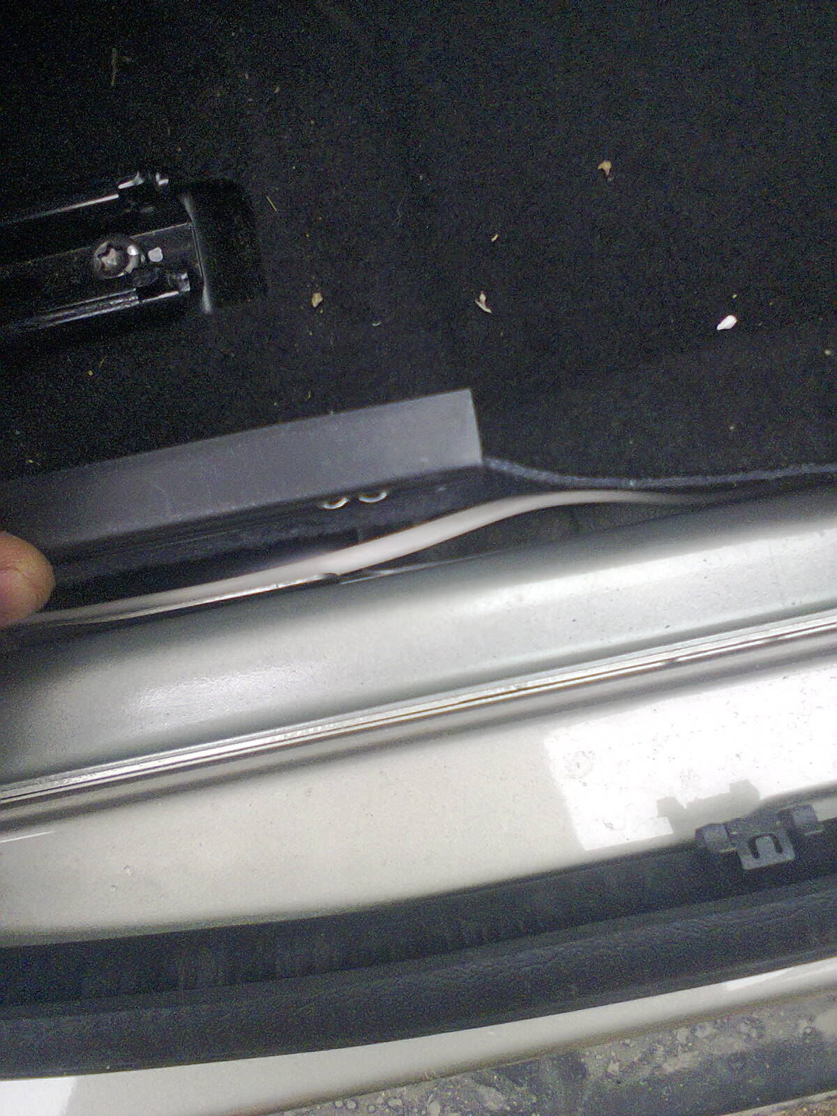

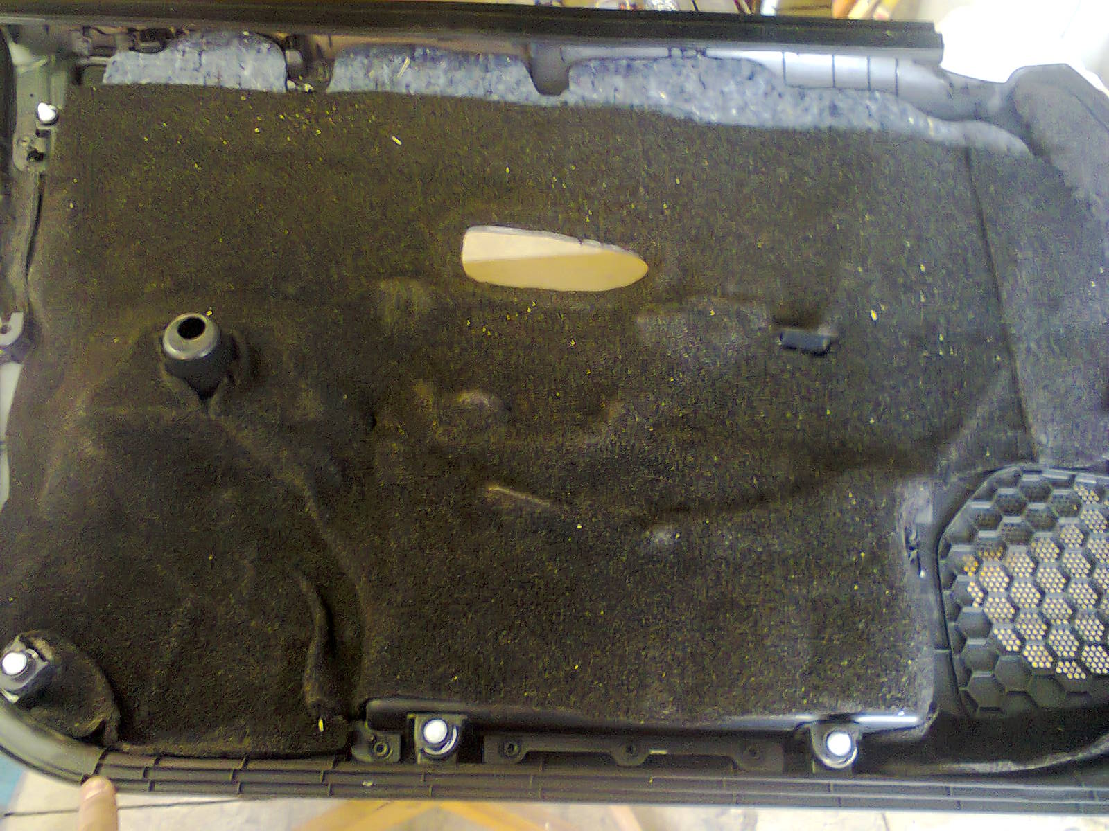

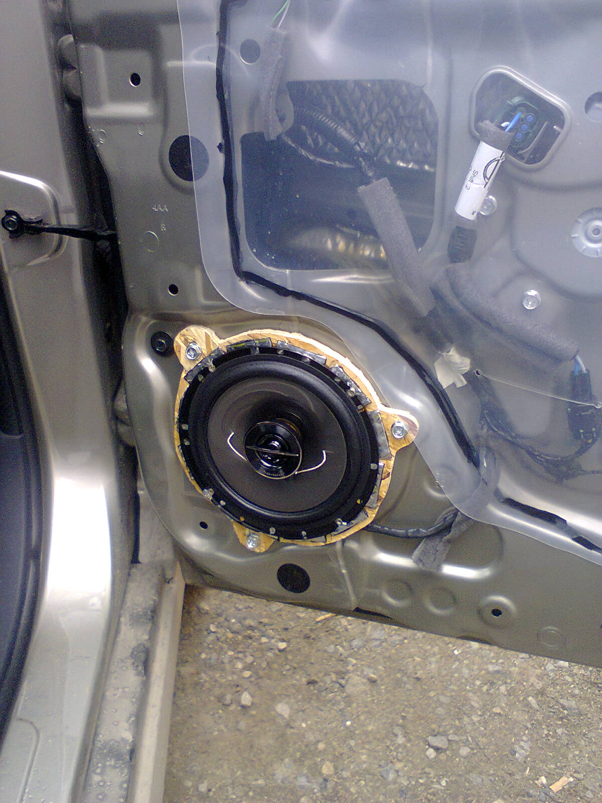

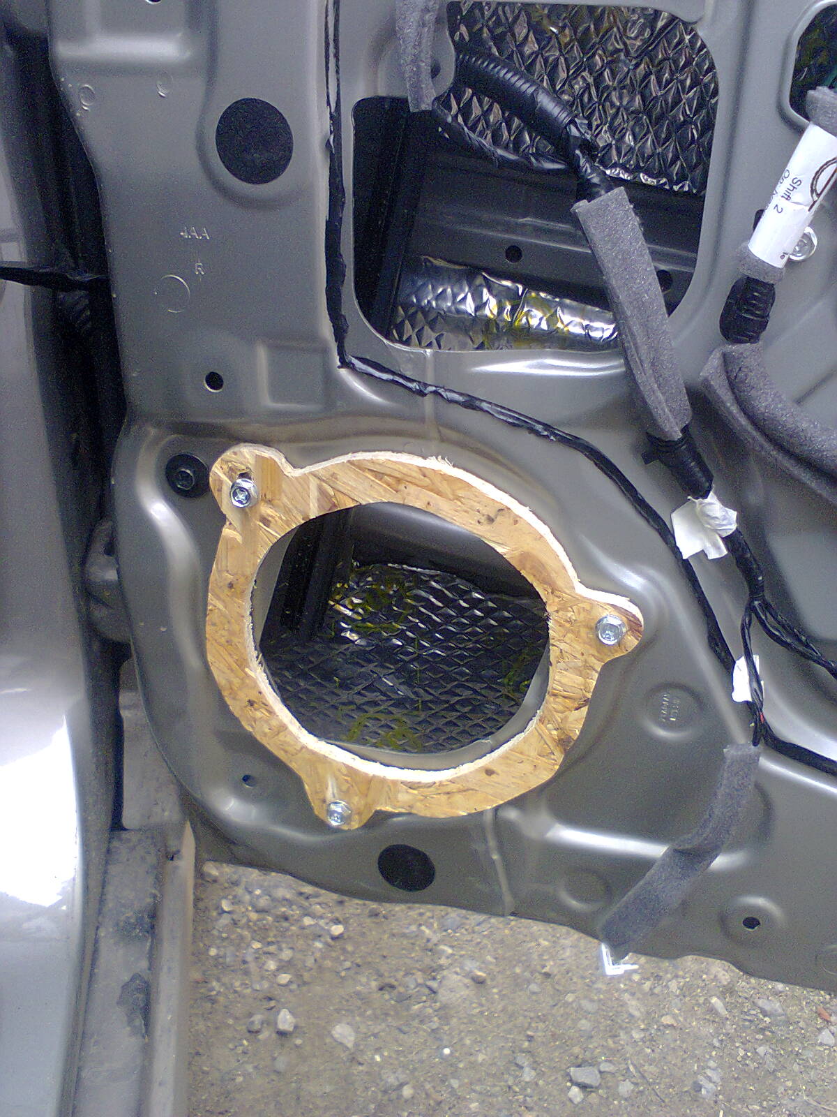

Выдались свободные выходные. Решил поставить задние колонки. Маленький фотоотчет прилагается. За качество не пинайте, снимал телефоном (так как фотик был намочен в Египте).
Начало: Разборка передней двери (решил вперед новые поставить, а родные на зад). так выглядят старые и новые вместе. вырезаем проставки. в итоге вот так.
Далее: устанавливаем шумоизоляцию, собираем обратно.
Добавлено через 6 минут
Теперь задние: снимаем ручку. Я по совету с сайта снимаю тряпочкой. снимаем крышку под ручкой открывания дверей. Просто руками. накладку ручки откручиваем два шурупа оттягиваем низ карты двери итог!
Далее:
Провод в резинку двери, лучше проталкивать со стороны дверцы. Обшивка(на порогах) снимается легко, необходимо только потянуть ее вниз и от себя.
Родные котлонки крепил на скобы из комлекта "Пионеров" и саморезы по металлу. Ничего не резал не сверлил. Все провода залеплены поролоновой шумкой.
Пострадал один пистон, заменен в магазине на подобный. (35 руб цена)
Вот как то так.

спасибо за инструкцию,а как вы умудрились пистон сломать?они же там супер крепкие и многоразовые?я обшивку на передних дверях три раза ставил снимал...
Старый 11.05.2014, 19:24 #206
Вес репутации: 209
Вес репутации: 209
Я обшивку у всех дверей снимал, так умудрился три пистона сломать, они очень хрупкие, чуть перекосишь, так башка у пистона сразу отлетает... Сломал когда ставил обшивку обратно.
Старый 11.05.2014, 19:30 #207
Вес репутации: 221
Вес репутации: 221
жесть...я сначала обшивку одеваю сверху где стекло,а потом потихоньку сверху вниз по одному защелкиваю,и при этом смотрю чтоб они не смещались,особенно нижние...
Старый 11.05.2014, 19:34 #208
Вес репутации: 209
Вес репутации: 209
Так там по другому её и не поставишь, делал абсолютно так же как и вы, но мне видимо просто меньше повезло
