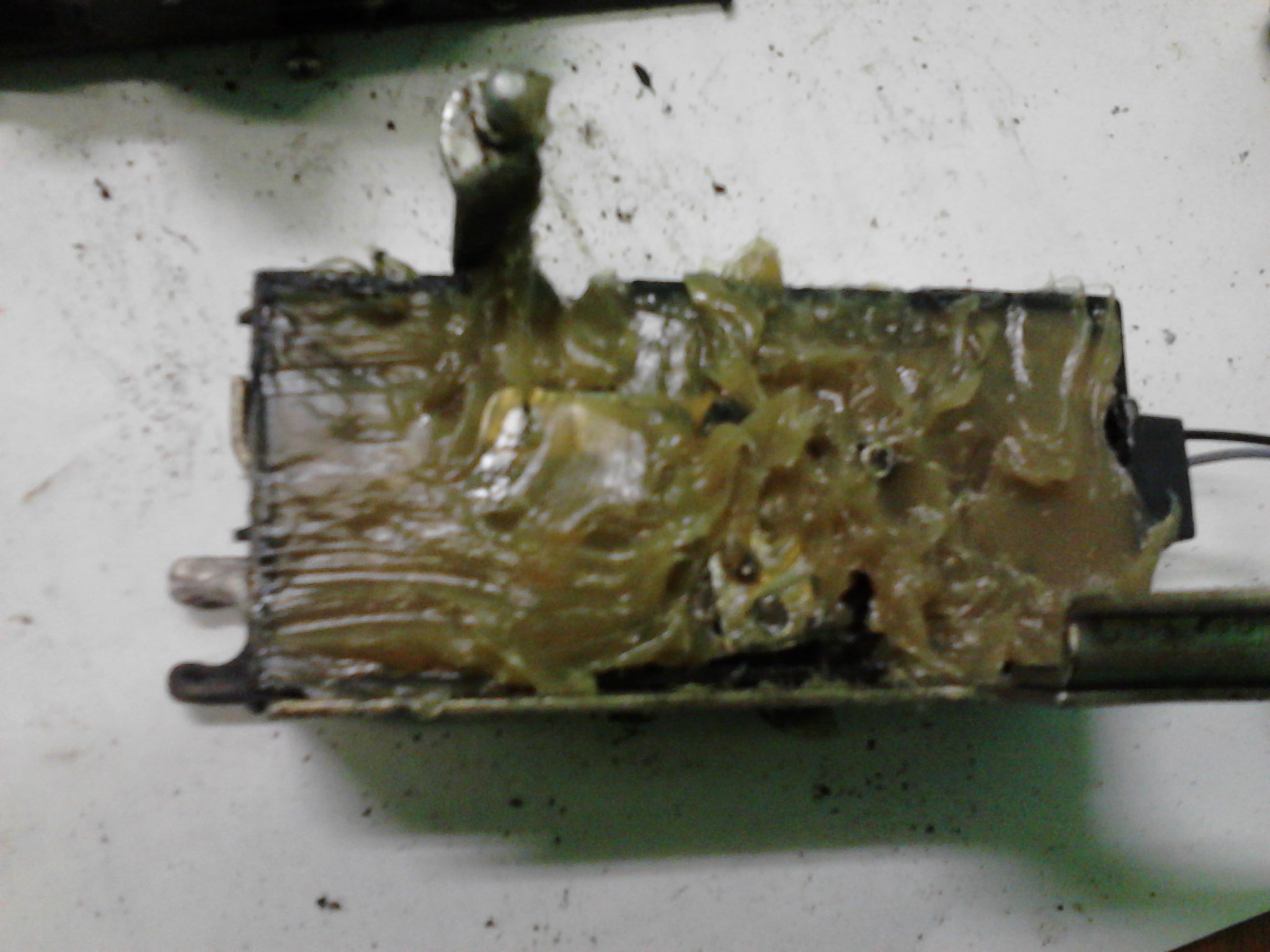

Как-то летом разобрал все замки и напихал обильно смазки так, что её из всех щелей давило
И замки стали тише закрываться
