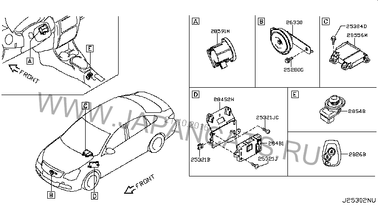

Мне кажется вот он.
Смотри:
1) NISSAN 284B2-4AA0D – похожа на то что ты называешь «блоком управления AIRBAG»
https://www.google.ru/search?q=NISSA...CjAMkQ_AUIBygC
2) Если – да (да даже если нет), мне кажется что твой кронштейн NISSAN 28452-4AA0A
Посмотри на схему. Только на схеме он показан не в том месте и нужно картинку «D» перевернуть на 90 градусов
Похоже на то что ищешь?
Как раз крепление осуществляется болтами
К сожалению картинки NISSAN 28452-4AA0A не нашел

Добрый вечер! Еще раз благодарю Вас за предоставленную информацию. Дело в том, что я сегодня повторно съездил к официальным дилерам, они так и не смогли найти то что нужно. Такую же картинку мне показали. Расположение кронштейна на схеме, видно, что она отображается за колесом, поэтому есть некоторые сомнения для заказа данной детали. А на детали "С" видно, что имеется три отверстия, то есть, этот блок "AIRBAG" действительно крепится на три гайки к кронштейну который так сказать находится в "розыске". Буду заказывать, другого выхода нет. Машин данной марки в нашем регионе тоже нет.
Добавлено через 1 час 50 минут
Заказал Bracket-room la-28452N. Странно , что такая стоит порядка 300р,а кронштейн на крыло 1300р. Судя по наличию металла Bracket-room la гораздо больше, чем на кронштейне под левое крыло. Посмотрим, что пришлют. Спасибо Вам за помощь, очень благодарен!!!
как видите, перед колесом ее проблематично начертить - слишком масло места на чертеже
Сообщение от Багиров Посмотреть сообщение
деталь "С" находится в салоне
я тоже был удивлен, когда увидел цену. Примечательно, что в сети нет фото данного девайса, и сайты разборок не предлагают эту запчасть, даже в комплекте с усилителем лонжерона
отпишитесь потом - подошла не подошла
