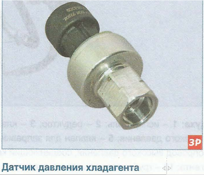

Димыч, а ты этот датчик живьем видел?
видел немножко, в трубке он запаян. трубка идет от кондея к радиатору.установлен в крайне-неудобном месте. завтра посмотрю на него еще раз и выясню у диагноста принцип его работы.

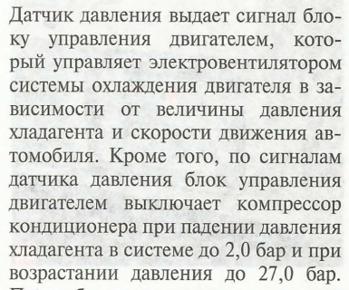

Вот что в книге про него написано:
Получается что он отключает компрессор через мозги как при падении давления в системе,так и при возрастании до определённого уровня.

RA4FZ
ну все верно, у меня система заправлена полностью, соответственно одно уже исключаем. Остается только избыточное давление, и в силу того что работа датчика не корректна, то он вырубал мне компрессор при +25, хотя сегодня уже начал отключать его с самого утра, хотя на улице было + 17 и когда ехал с работы шел дождь, но компрессор все время отключался.
Старый 18.06.2016, 23:43 #218
Димыч В нём причина,поменяете его и работа кондея войдёт в штатный режим.
Вообще работу датчика давления можно приблизительно сравнить с работой термостата в бытовых холодильниках:оба отключают компрессоры.Только первый реагирует на определённые уровни перепадов давления в системе,второй непосредственно на температуру в испарителе.
