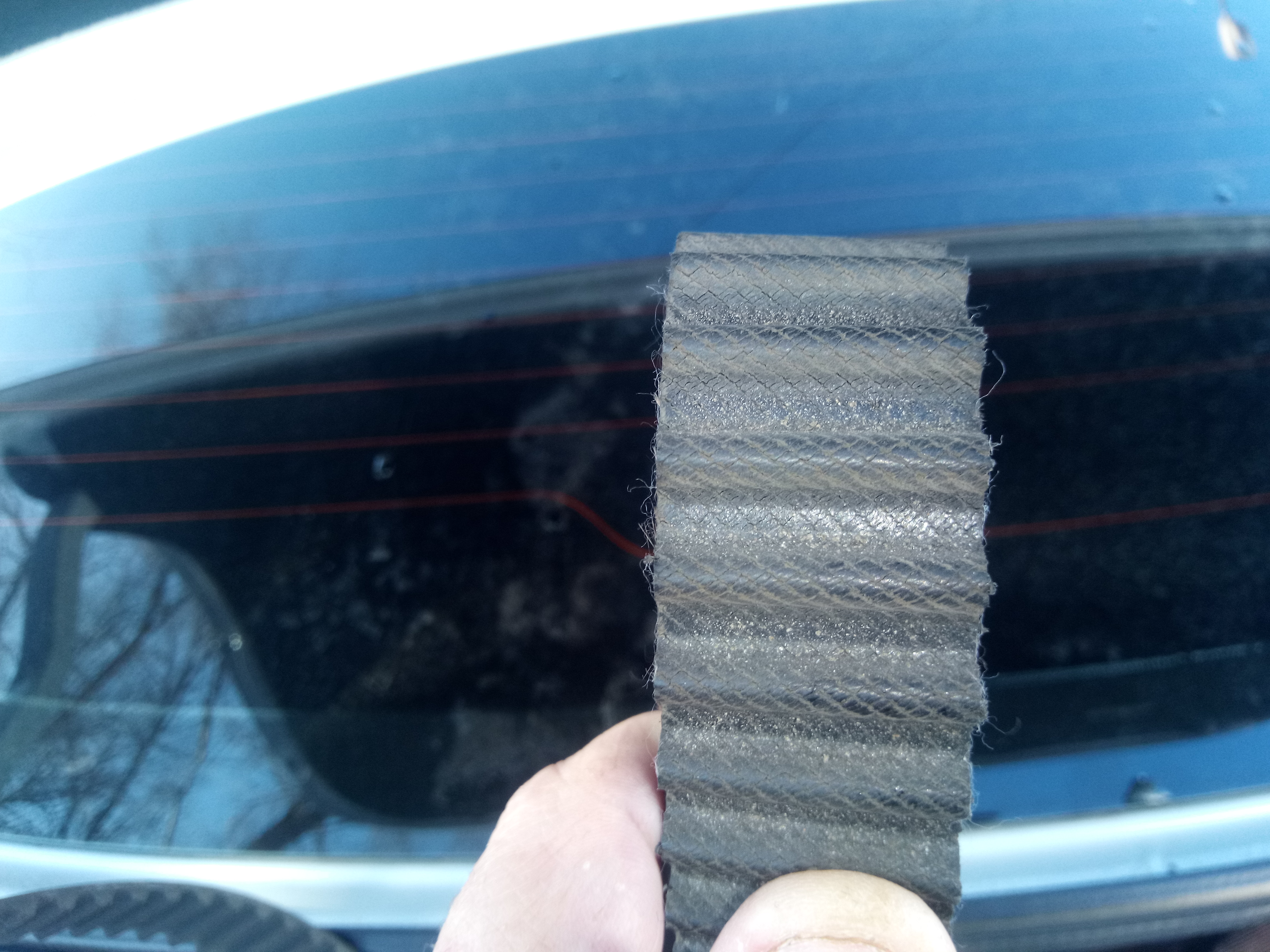

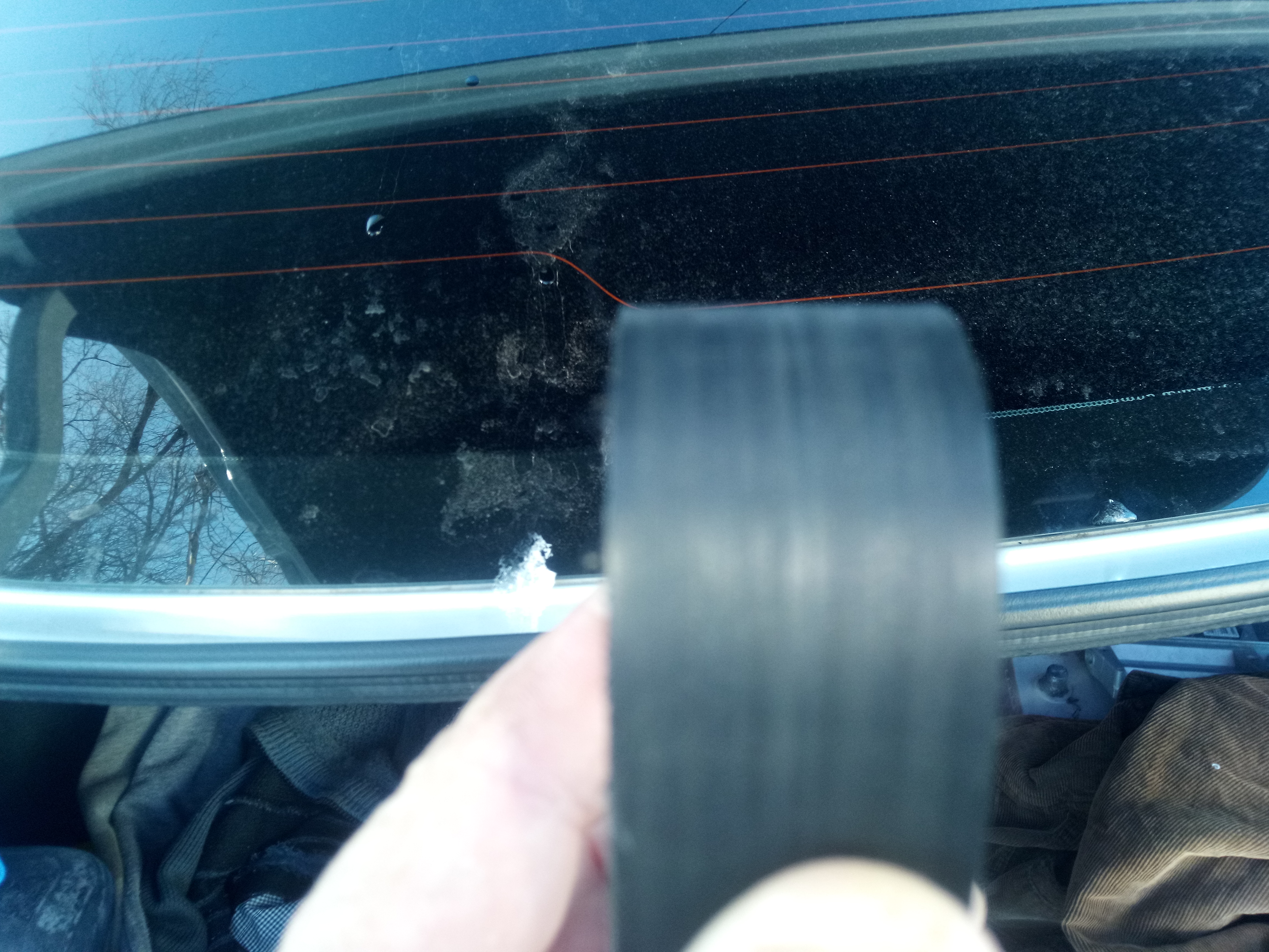

Приветствую всех!
Ну наконец-то я добрался до ГРМ! Пробег 120 тыс км.
Зашумел ролик, да прямо-таки зашелестел как настоящий))) Откинул обводной ремень, ничего не изменилось, значит ГРМ...
Открыл все крышки, добрался до ремня. Не стал танцевать с бубном как прописано в мануале по замене ремня, то есть стопорить распредвалы сзади головки вытащив резиновые заглушки, вкручивать длинный болт в маховик ит.д...
Сделал как всю жизнь делали, поставил свои метки, которых там вообще нет, и спокойно заменил ремень выставив всё как и было раньше! Комплект ГРМ был закуплен ещё с лета и ждал своего часа
Ролики честно сказать уже были хреновые, шумел именно натяжной. А во ремень был в идеальном состоянии ни одной трещинки, если-бы не износ роликов, то ему ещё ходить и ходить!!!
Фото ремня:
На обводном ремне всё нормально, воткнул на место без изменений.
Вот и я полез туда только из-за роликов.
