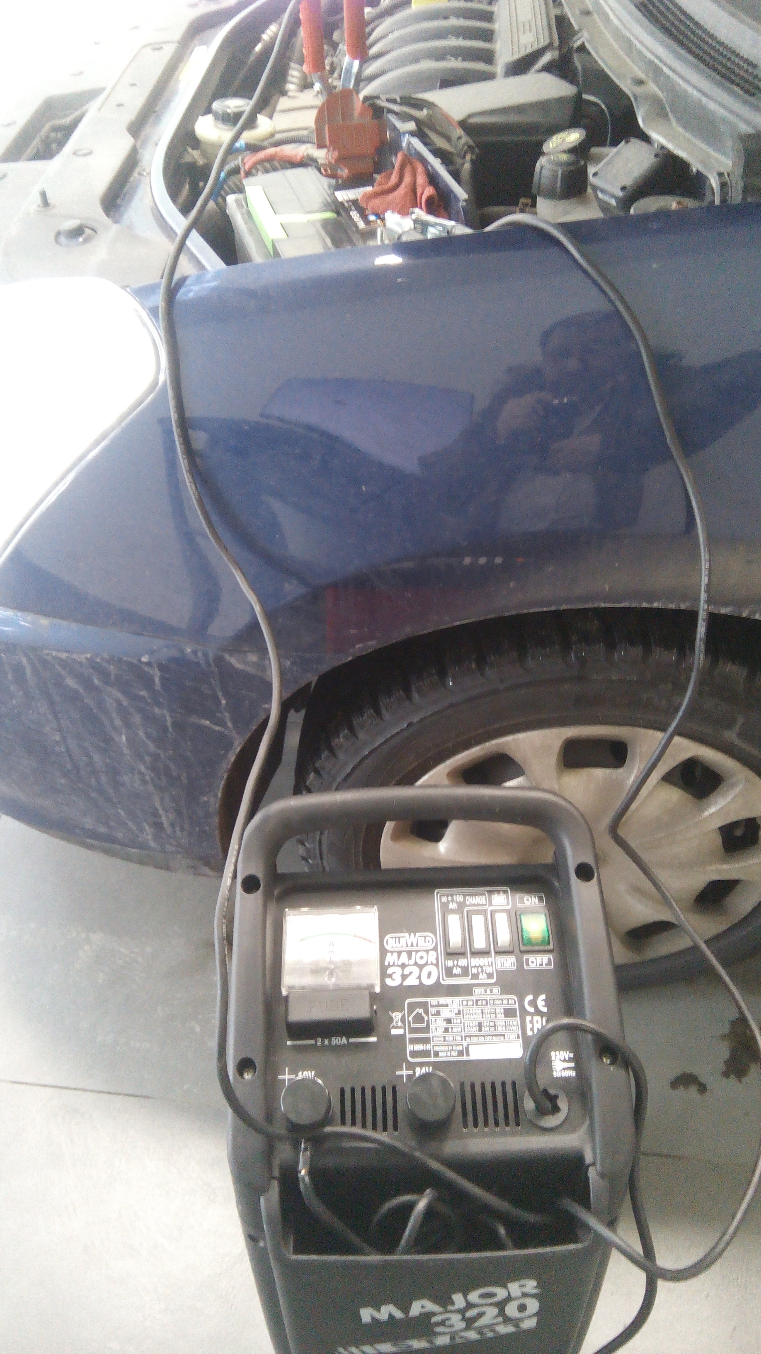

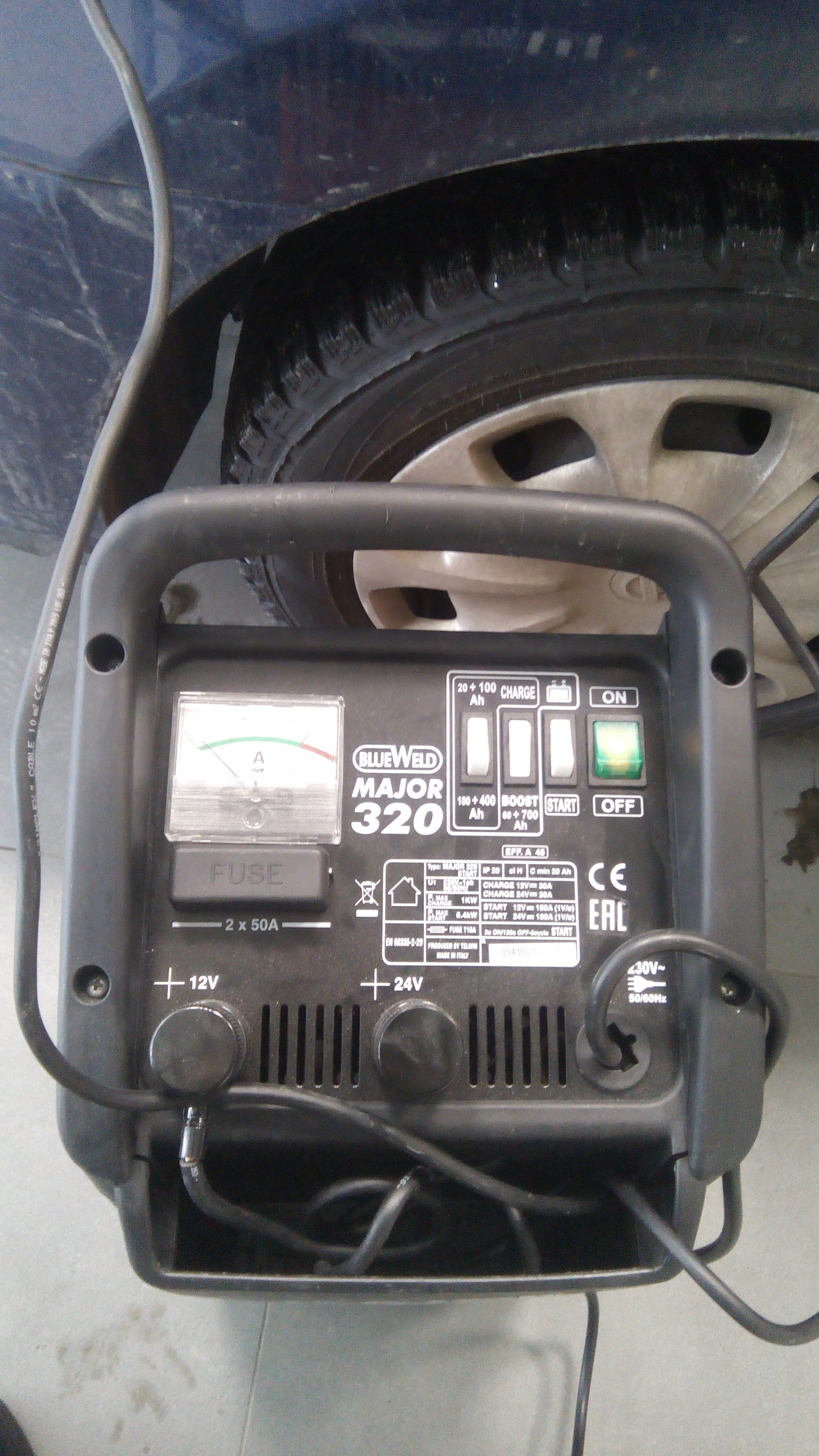

Вот мой зарядник. И сейчас машина стоит на зарядке, так как тот АКБ что был куплен вчера и установлен был заряжен всего на 50%.
Ничего не отключаю и не регулирую. Аппарат все делает сам.
