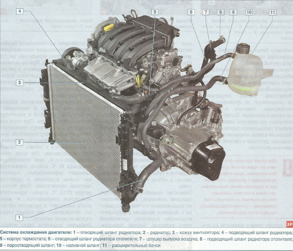

Леха Одинаково это где на фото?
Начало патрубка да, нижнего с радиатора. Прям в который на фото трубки теплообменника АКПП прикручены зачем-то)
А на фото шлангов с печки вообще невидно. С печки обратка приходит под алюминиевой защитой рампы, на этот-же нижний патрубок только дальше.
Леха
Нижний патрубок практически весь виден! невидна только часть где воткнута обратка с печки, а остальное всё на виду!Дальше он просто наклоняется вниз и втыкается в радиатор...

Осталось только глянуть с чего-же всё-таки рядом с патрубками теплообменника шланг приходит???

Леха Тогда получается, что тот шланг, про который я спрашивал (рядом со шлангами АКПП) - это расширительного бачка.

Rewell сейчас на обед поеду гляну внимательно!)))

Rewell посмотрел, точно это с расширительного бачка!!!
Короче, через теплообменник по идее циркуляции нет! Если конечно в нём своя помпочка не стоит!)))

Да нету на нашей машине никаких теплообменников, можете не искать, если стоит теплообменник то в нижней части радиатора приходят две трубки! Когда я менял масло, то облазил машину снизу всю, и ничего подобного не нашел! У нас коробка без охлаждения.

Обратка расширительного бачка - это штуцер выше уровня ОЖ?

Да какие проблемы-то вообще??? Не пойму чё тебя так заело-то? Все мы люди а не рОботы каждый имеет право на ошибку...
Я когда первый раз на подъёмнике под альмерой лазил специально искал теплообменник коробки и в том понимании как я видел его на других машинах, я его не нашёл, поверь мне я сталкивался и ремонтировал множество машин!!! Такую конструкцию (дебильную) вижу впервые, можно сказать было знакомство... Так что проблем нет вообще, лучше в чём-то ошибаться, чем быть вообще "деревянным по пояс".
