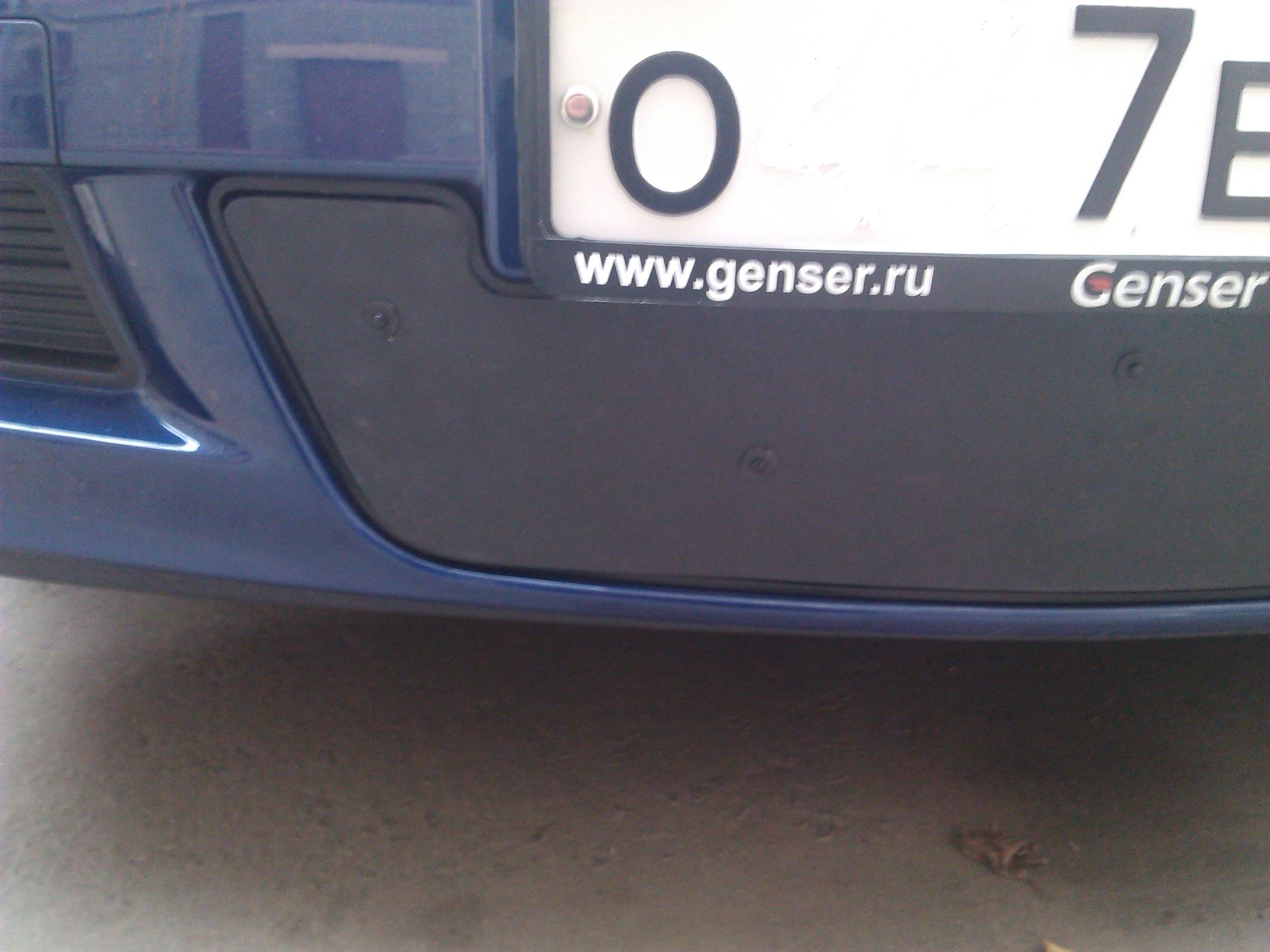

Старый 25.11.2014, 12:16 #443

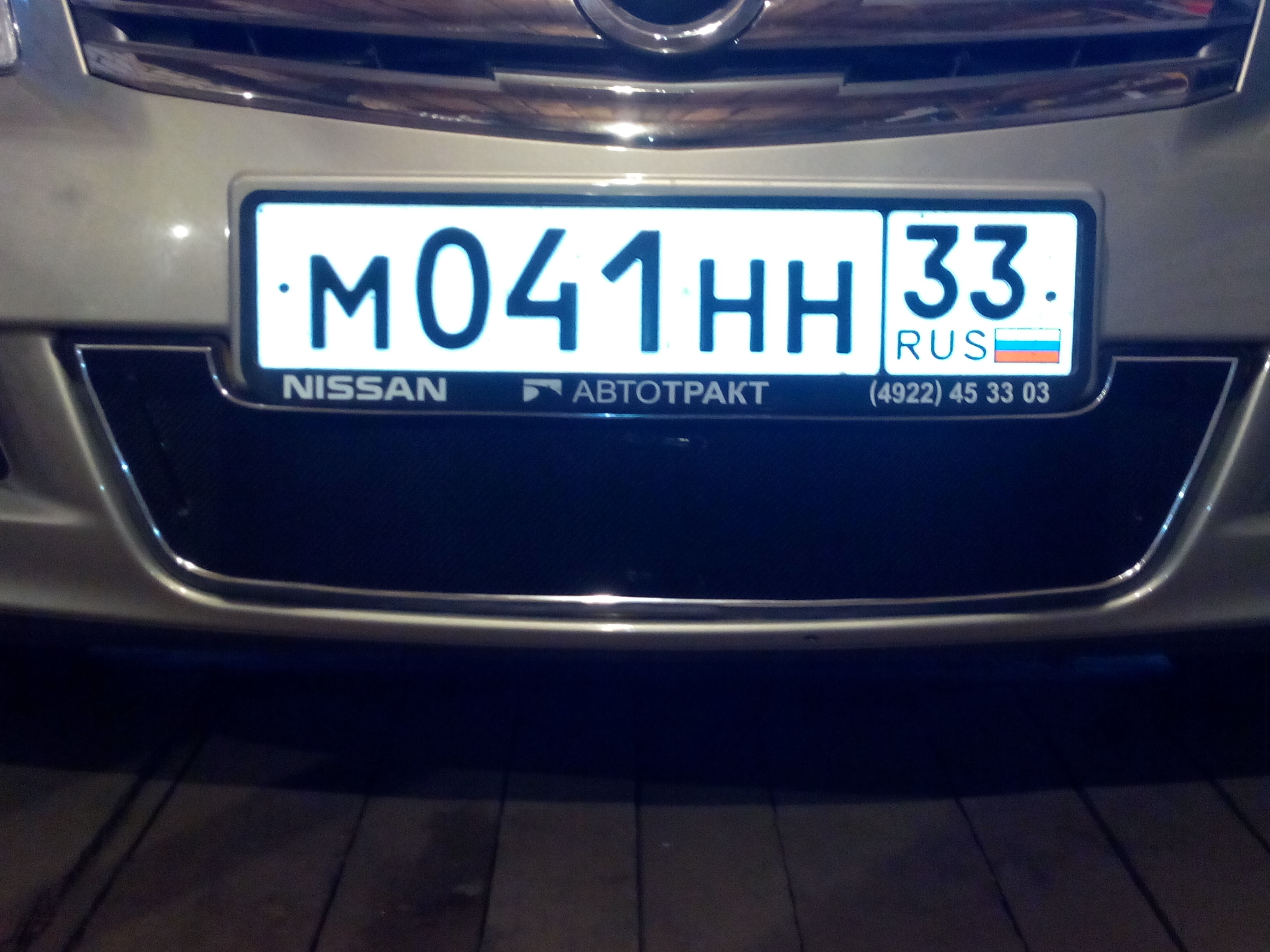

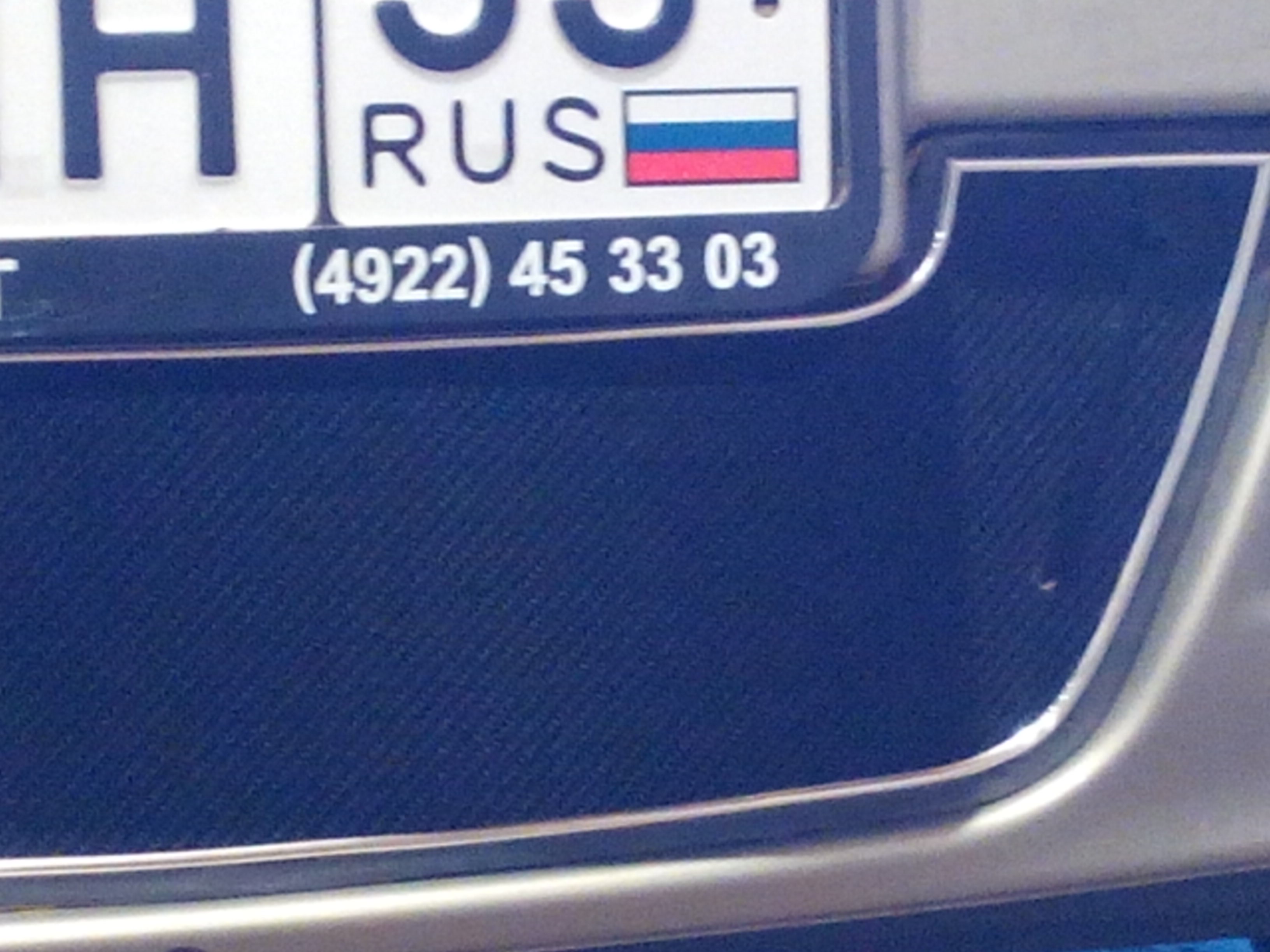

Сходил, установил, 5 минут на установку. Вот фото.

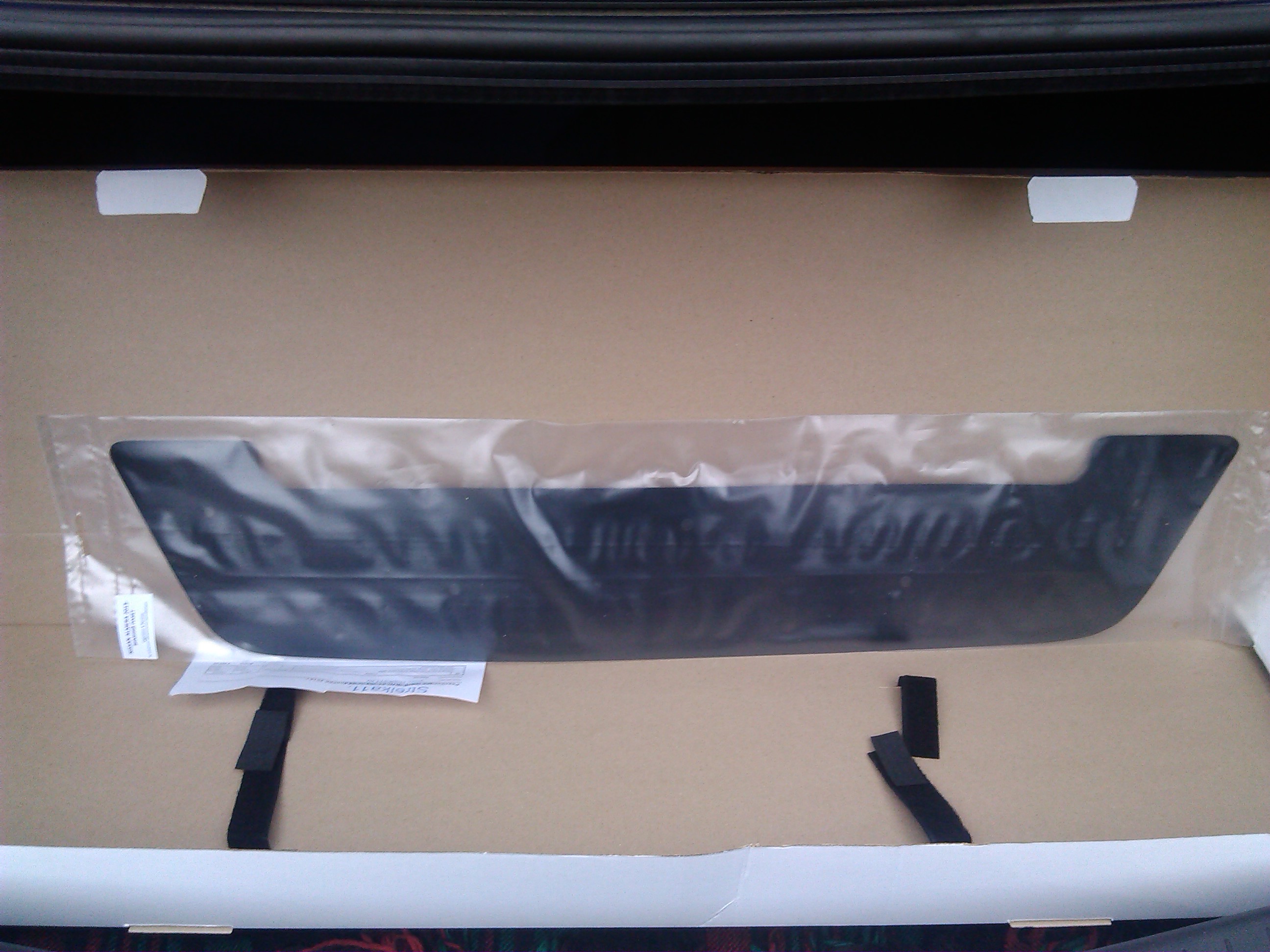

А вот и зимний пакет, накладочка на сетку. Мне показалось что накладка скорее для защиты радиатора от зимней грязи с дороги. Хотя и от встречного ветра будет защищать.
а по поводу того что ставить при температуре не ниже +10, то это про сеточку, что бы усики защелки не поломать, а зимний пакет очень эластичный. Я сетку подержал дома до утра и тепленькую поставил, усики не поломались, все надежно держится.

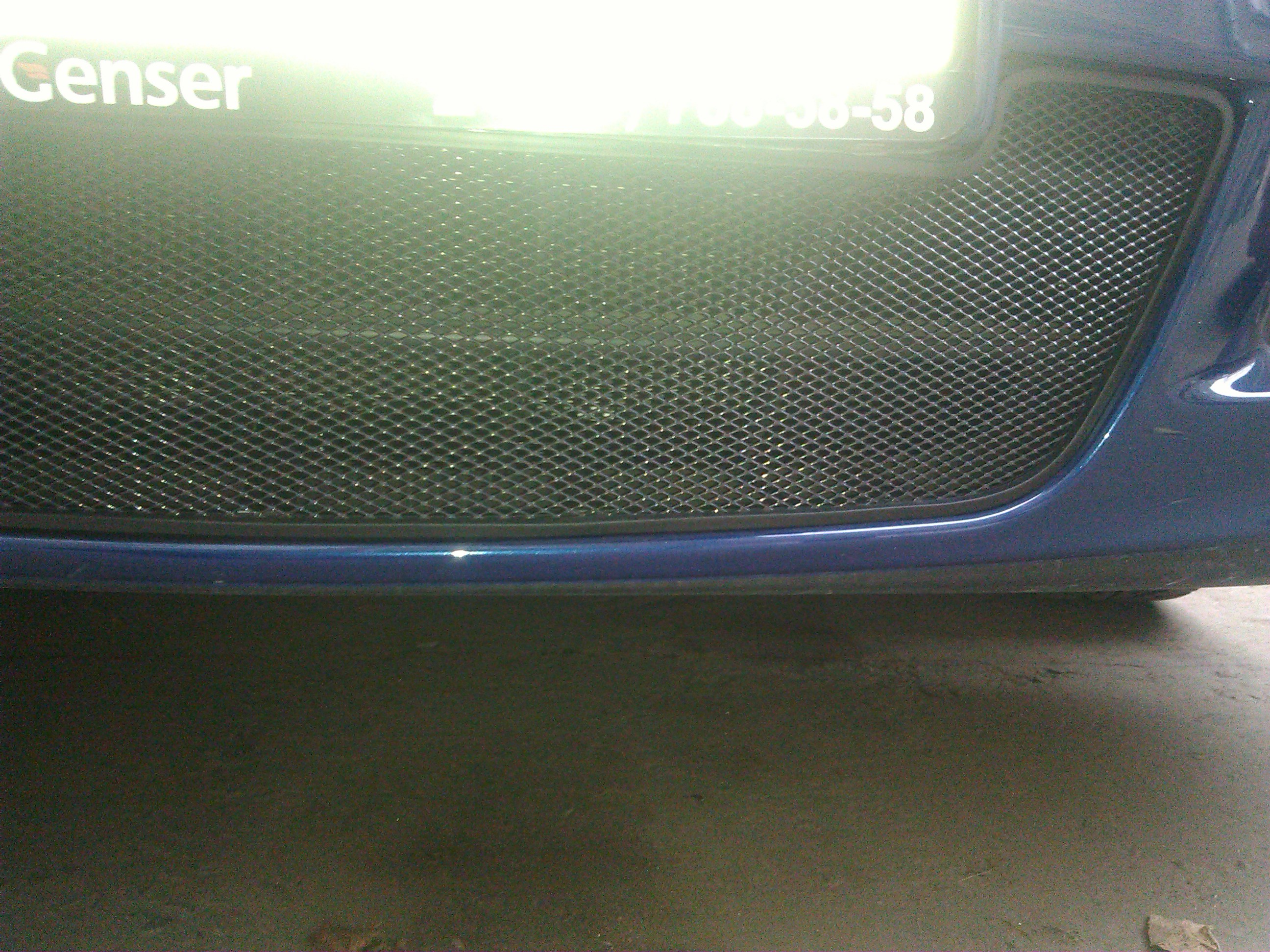

У меня такой колхоз своими руками.

Нормуль! Что за материал? Окантовка из чего?
Старый 26.11.2014, 18:37 #446
WLADIMIR, не могу понять , это стрелка11 обрамлённая китайским молднингом?
Добавлено через 41 секунду
Или это полностью самодельная сетка?
это самоделка. мдф-3мм оклеенный плёнкой на торца одет уплотнитель и по периметру молдинг скорее всего китайский другого наверное в наших магазинах нет.

Так это заглушка на зиму, или всё же сетка+заглушка? Пошаговой инструкцией по изготовлению можете поделиться? Я думаю всем будет интересно. Так же интересует как крепили сей девайс? И что за уплотнитель использовался?

Сообщение от WLADIMIR Посмотреть сообщение
А колхоз то классный получился
