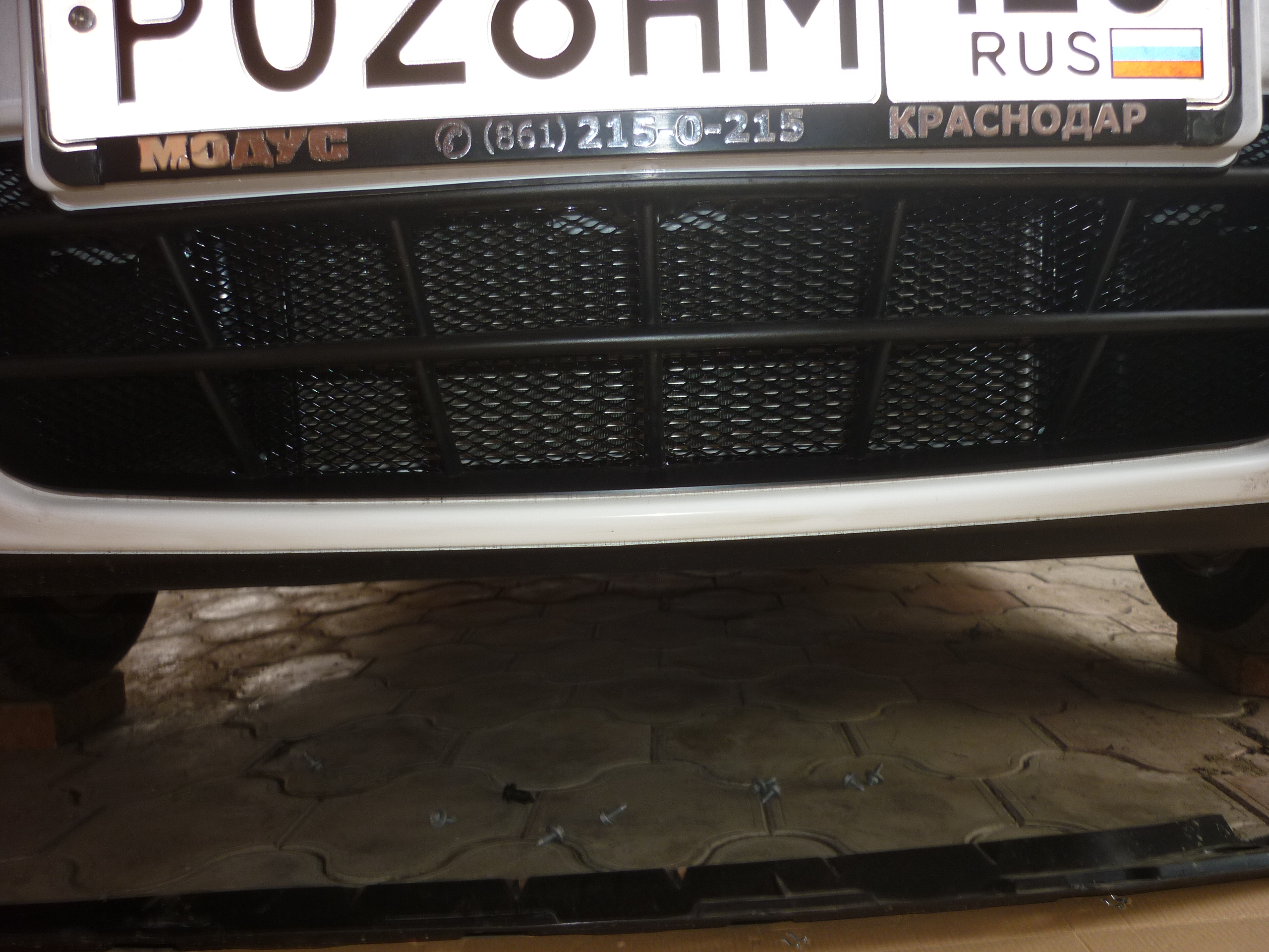

Вобщем сегодня заморочился. Установка достаточна проста. т.к. есть доступ снизу. (На Пыже пришлось снимать бампер, иначе никак). Сетку, как и на Пыже, крепил изнутри саморезами с прессшайбой 3,8х13. Облицовка радиатора имеет V-образный профиль и саморез отлично держит.
