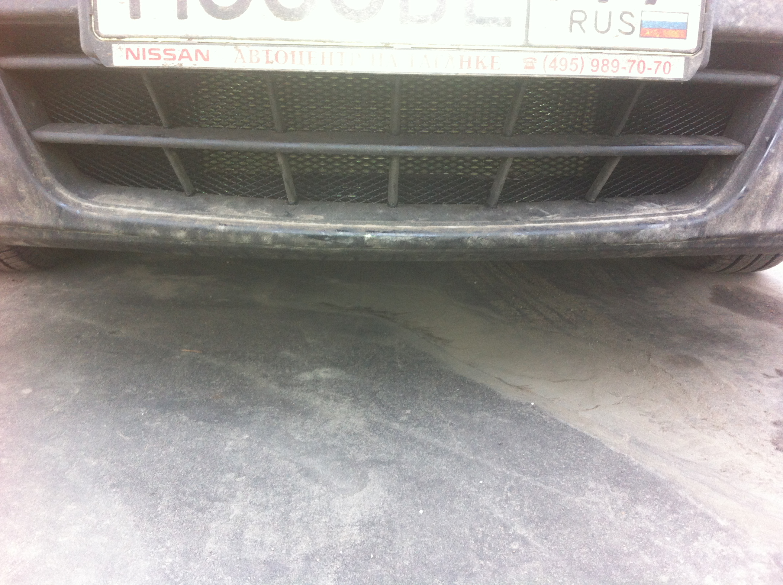

Я немного заморочился) Я делал из скрепок шпильки, сажал их на термоклей с обратной стороны бампера и зажимал ими сетку)

интересно, как быстро скрепки сгниют, не отвалится ли сетка
Старый 17.03.2014, 11:33 #103
панацея - пластиковые стяжки!..

бампер не снимал. снимал защиту пластиковую под бампером. 9 болтов на 10. купил алюминиевую сетку 120*20 для тюнинга в авто49 (би-би). цена 350 р. что ли. не помню. отрезал см 10. сделал две прорези для пенопластового усилителя бампера. (надо подгонять по месту). закрепил пластиковыми хомутами.
на рис.: красным - резать. зеленое - линия сгиба (можно и отрезать)
Красавчик, все по полочкам разложил. Спасибо огромное!!!

сегодня установил. на пластиковые стяжки (15 шт). Ставил снизу, снимал пластиковую защиту. Сетку брал на рынке м. Кожуховская 100х250 (250 р)

Бампер не снимал. Открутил пластиковую защиту снизу, запехал примерно вырезаную сетку, закрепил снизу на три самореза,а сверху ещё два. С полчаса работы.
