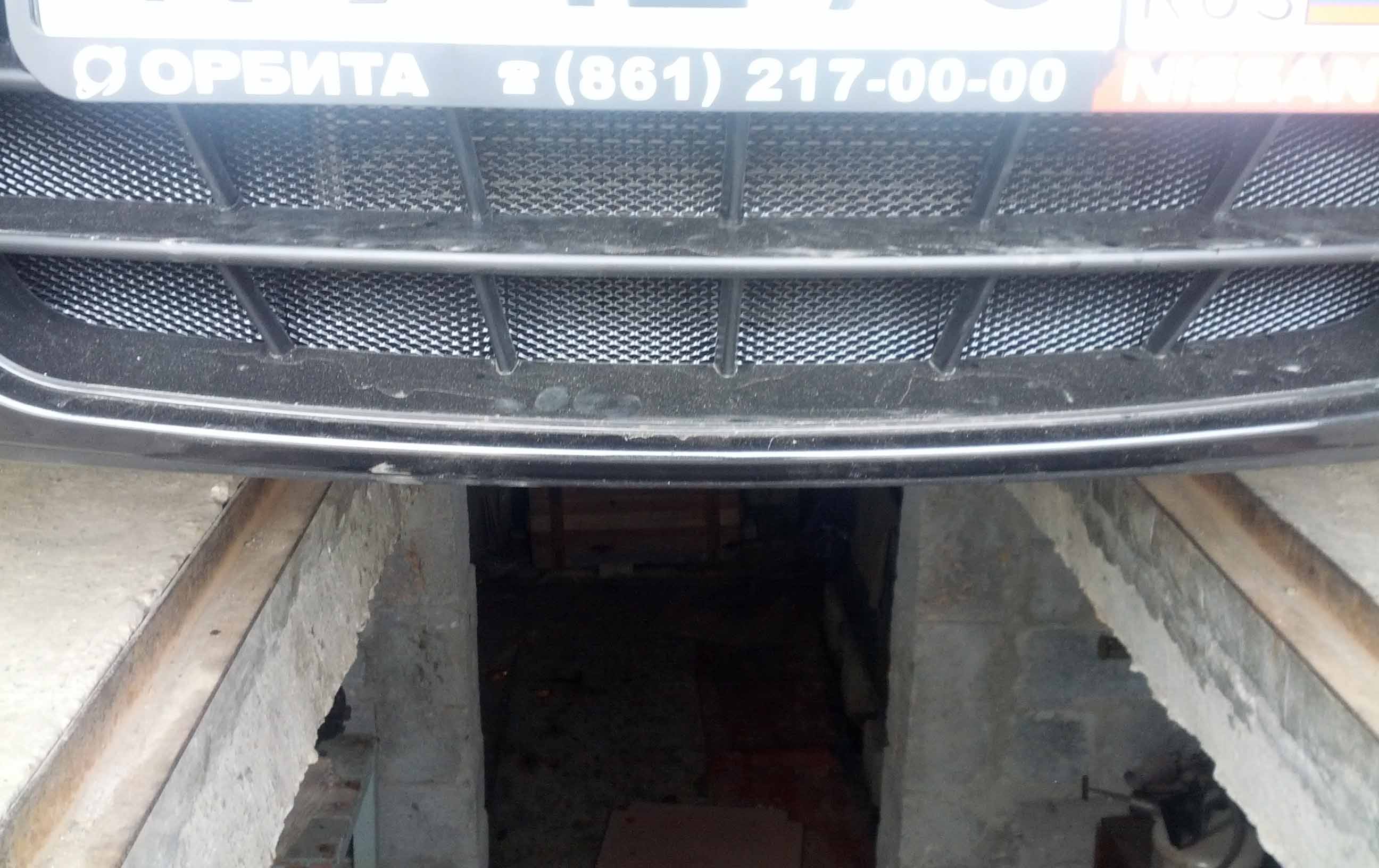

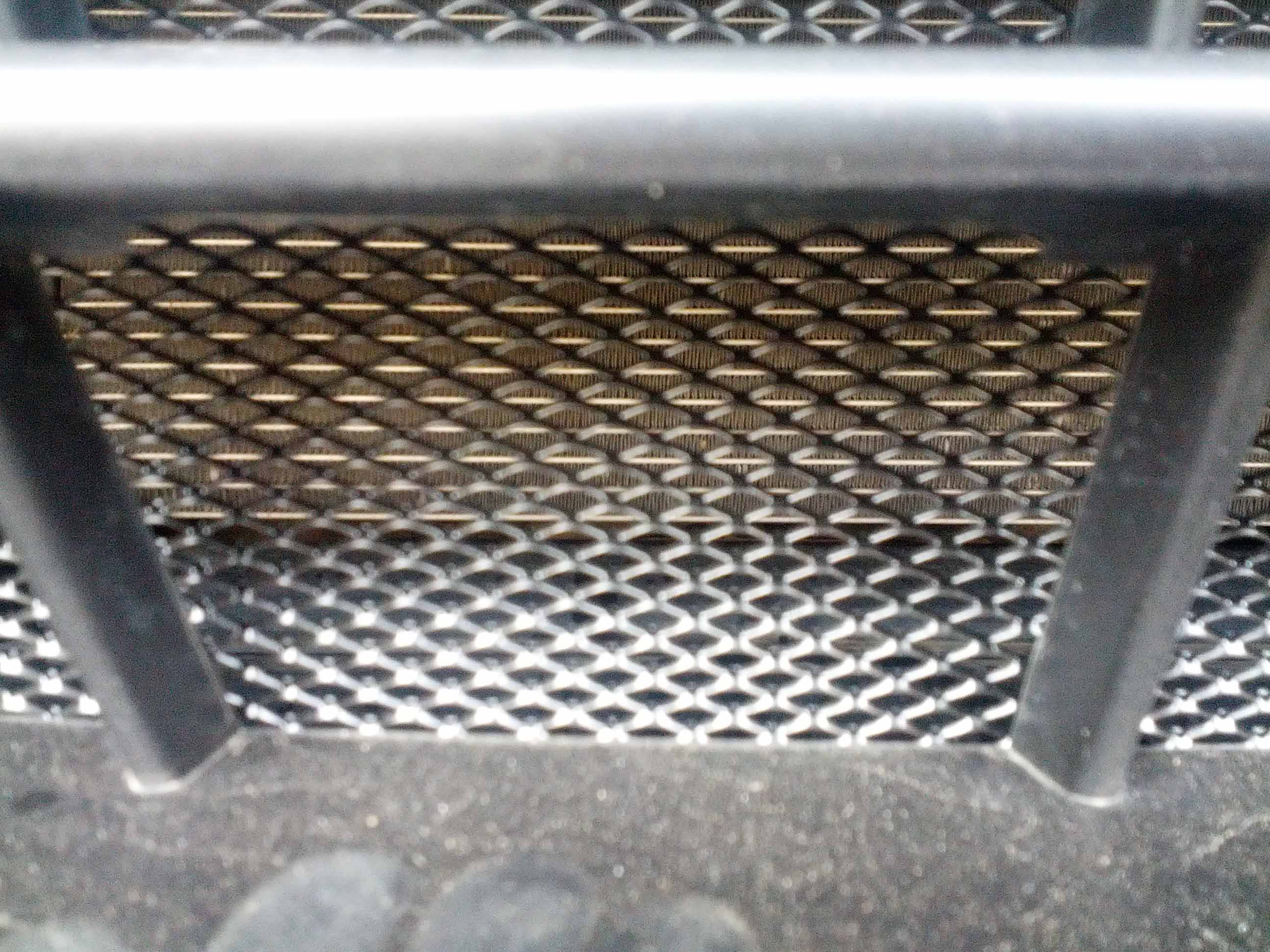

Купил сетку алюминиевую чёрную за 250 р в автомагазине. Режится ножницами, снял защиту пластмассовую вырезал поместу вставил закрепил хомутами. Дольше болты откручивал на защите. Потратил время 15 минут. Кстати пробег 2500 а радиатор уже попадали камни, есть небольшие вмятины. Так что у кого нет советую сделать. Потом дороже встанет

Да вы чЁ??? Ни чего снимать не надо. Открутили 6 болтиков на пластмассовой защите и всё. Вырезали вставили поставили защиту на место. ВСЁ! 15 мин. максимум. Вытащили телефон сфоткали выложили на форуме мы посмотрели порадовались за вас...

сетка без трафаретов. 6 (впереди) +3 (сзади) болтов, ключ на 10, пластик сдвигается со всей защитой взад, открывается проем для рук.
примеряем, просовываем в щель лист, загибаем лишнее по краям без всяких трафаретов, гнется легко. достаем, обрезаем боковины, нижнюю часть просто загибаем. где-то 14 см от бокового края делаем ножницами вверху надрезы небольшие на ширину двух верхних балок. примериваем еще раз, надрезы уточняем по высоте и ставим назад. стягиваем мелкими хомутами размером 1,0, концы обрезаем маникюрно. все, сетка стоит.
зы ножницы бытовые, по узлам сеточки режем.
и руки лучше мужские, можно заработать ссадины о пластик по самый локоть.
