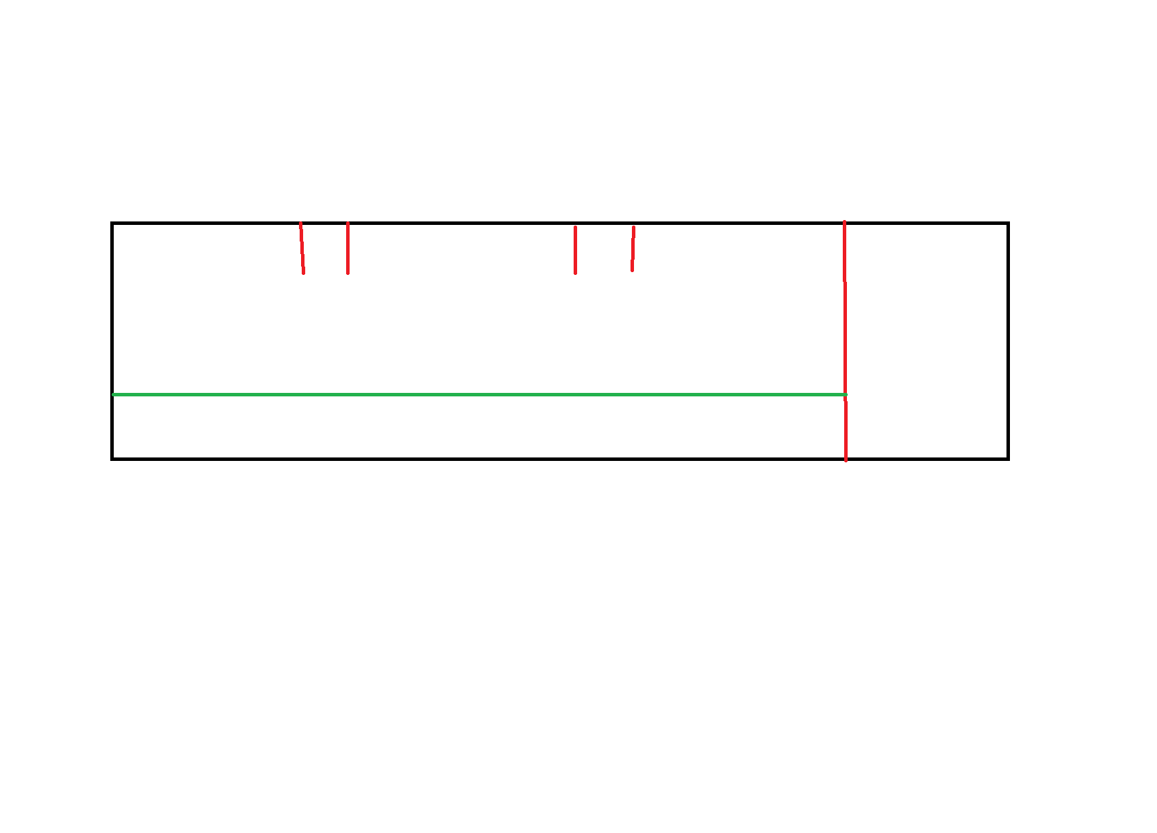

бампер не снимал. снимал защиту пластиковую под бампером. 9 болтов на 10. купил алюминиевую сетку 120*20 для тюнинга в авто49 (би-би). цена 350 р. что ли. не помню. отрезал см 10. сделал две прорези для пенопластового усилителя бампера. (надо подгонять по месту). закрепил пластиковыми хомутами.
на рис.: красным - резать. зеленое - линия сгиба (можно и отрезать)
Старый 16.03.2014, 19:26 #100
Вес репутации: 207
Вес репутации: 207
Молодец!!! Также сделаю как потеплеет!!!
