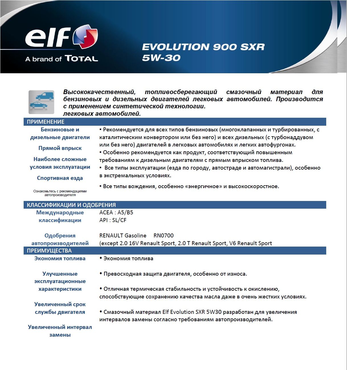

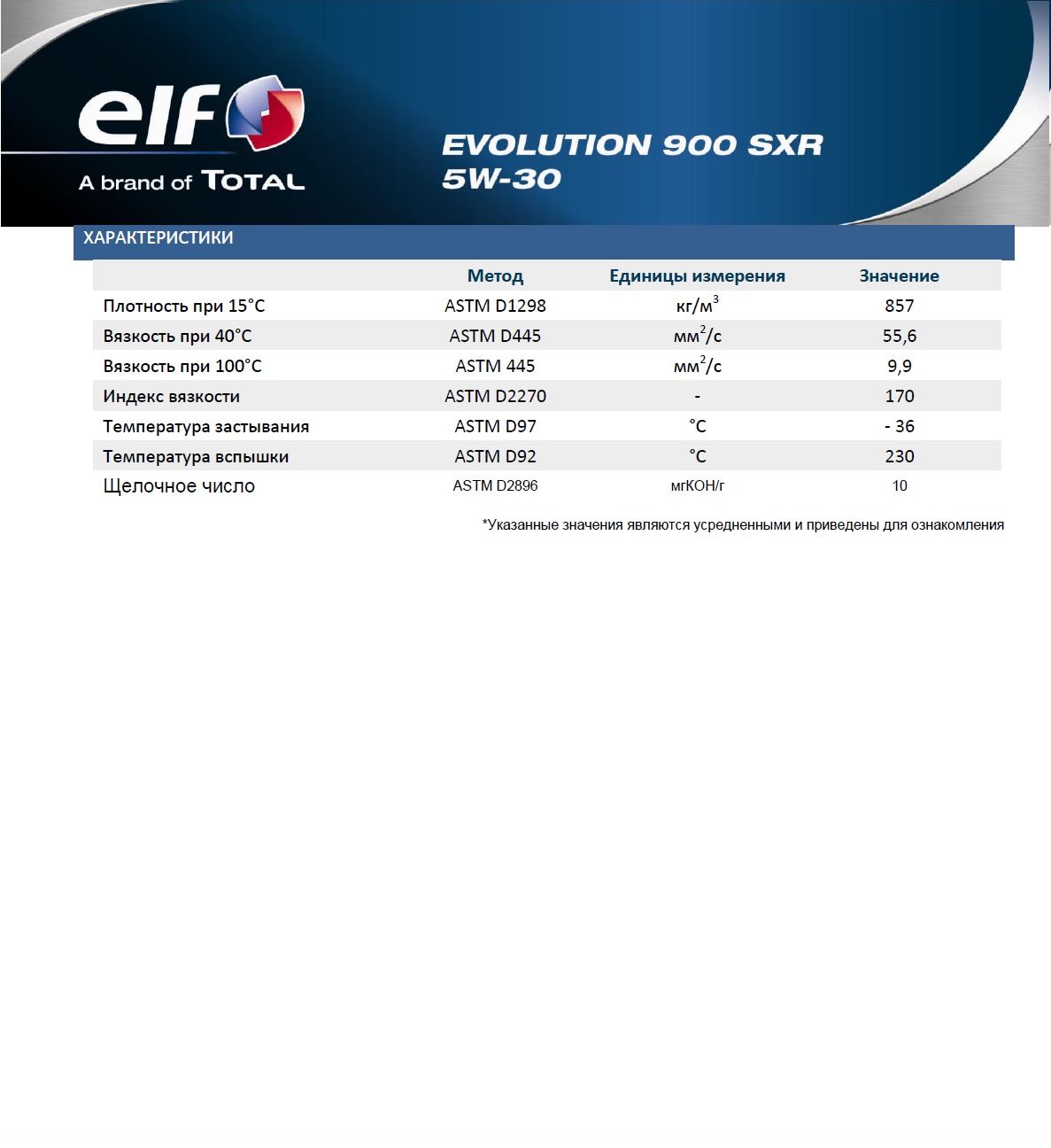

Согласен достаточно! Но я себе хочу А5. Например ELF EVOLUTION 900 SXR 5W-30 и цена на него приемлемая.
А сколько цена на него в вашем регионе? У нас в пределах 2000руб. Я себе тоже такое хочу залить ближе к весне.
Звонил ОД Renault, 330 рублей за литр из бочки и 1950 в канистре 5л.
