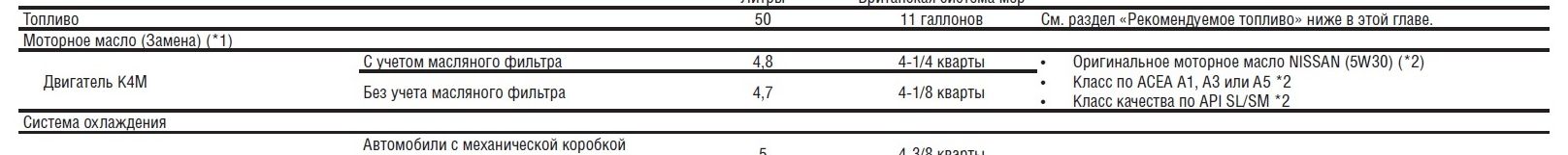

Что думаете о масле idemitsu extreme sn/gf eco 5w30 ??
Не подходит оно нам.
Вот читайте спецификацию этого масла
По API не подходит. По ACEA спецификации ничего не сказано.
А вот какие масла нам подходят, выдержка из инструкции по эксплуатации нашей машины:
По API нам подходит SL/SM а это масло по API SN.
читайте и делайте выводы сами.
