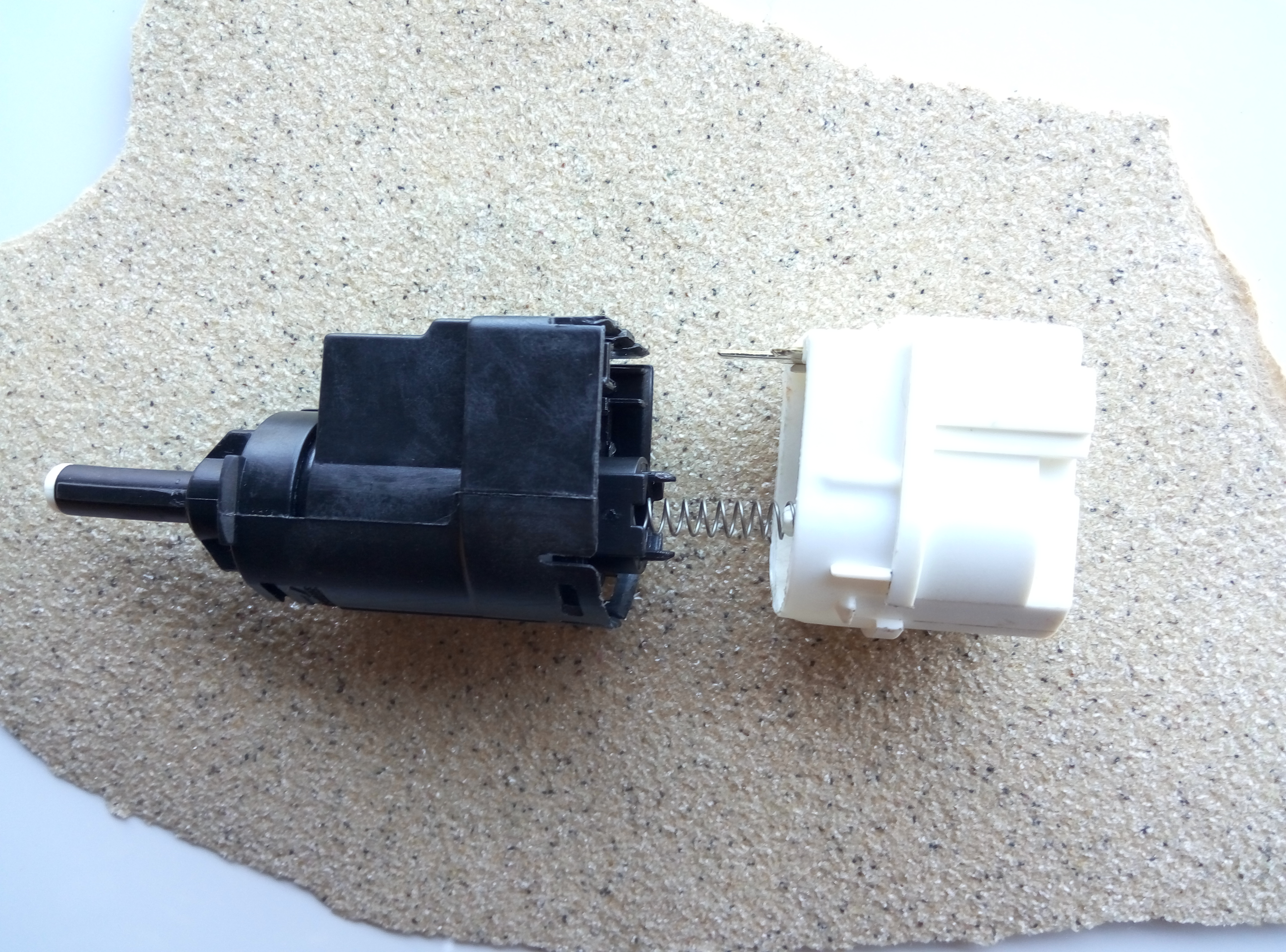

Прочитал как поступили вы, не понял только одного, зачем при установке лягушки вы подкладывали под шток пластину 2 мм. ?
Я просто вставил в гнездо и провернул и всё заработало как и прежде, как и было с завода.
Добавлено через 43 минуты
Мне кажется вся проблема лягушки из-за того что там не понятно на кой хрен всё обильно смазано смазкой типа "салидол", но подвижные части понятно зачем, но она там везде и очень обильно покрыты контакты! Понятно становится почему они подгорели, хотя нагрузка то не большая, а судя по обгорелым местам даже на пластике, ощущение, что там протекают большие токи!
Первым делом оттёр смазку со всех контактов, даже с тех что не пострадали и немного подогнул по направлению к друг другу.
Посмотрим теперь сколько проживет этот загадочный механизм, который потрепал нервы большому количеству народа!

Илфак делал, как положено по инструкции для установки нового выключателя (в этой теме она тоже есть парой страниц выше), а ты ставил ранее стоявший выключатель и уже отрегулированный под педаль.

У меня, пока я не отрегулировал шток с пластинкой, стоп-сигналы загорались лишь когда педаль тормоза нажмешь минимум на четверть её хода, т.е. при лёгком приторможивании стопаки не горели. Отрегулировал с пластинкой (толщину не мерил, ну на глаз как раз около 2 мм) - стали загораться как надо, чуть коснулся педали - горят.
P.S. А контакты подгорают потому что эта чудо-лягушка напрямую включает стоп-сигналы, это две лампы по 21 ватт каждая плюс центральный стоп-сигнал (его мощность не знаю). Так что минимум ампера 4 эта лягушка коммутирует (в пусковом режиме в разы больше). Если долго держишь педаль тормоза, то тощенькие проводочки от лягушки даже немного греться начинают.

Никак она не могла быть отрегулирована, я её разобрал полностью до винтика, а регулировка происходит как раз в тот момент когда её проворачиваашь в креплении!

Видать они еще и разные, вернее разбег разный! Я не использовал ничего, просто воткнул и всё, стопаки горят сразу при нажатии на педаль, не надо утапливать её.
Старый 08.07.2017, 16:35 #86
Контакты посеребрянные. А нагар все же думаю из-за смазки.
А неотрегулированную педаль и лишний ход в 2 мм вы не заметите. У меня с завода просто поставили и все без регулировки. Нажимаешь начинает гореть. После того как я сам отрегулировать загорается как только коснешся педали. Вот такая несущественная разница.

Короче эпопея с не горящими стопами не закончились!
После ремонта постоянно "пасу" стопаки, горят или нет, и не зря! Кинулся опять не горят...
Снял "лягушку" по новой и опять подгоревшие контакты, решил померить токи в цепи, и токи там приличные шесть ампер!
Разобрал теперь контакты до основания, до этого я один контакт снимал а второй пошкрябал так кое как подлез к нему. Теперь выдрал и второй контакт.
Короче почистил ещё раз, если повторится проблема по новой, то вернусь к первоначальному плану, использовать вторую пару контактов для АКПП, они и по устройству другие и выглядят по надёжнее! Есть ещё вариант попробовать поставить в цепь конденсатор электролит, чтобы искрообразование на контактах было меньше.

Реле промежуточное достаточно внедрить.

Реле конечно поставить не проблема, но считаю это уже крайней мерой.

Лучше лампы стопов/габаритов - W21/5W заменить на их светодиодные аналоги, ток значительно меньше будет.
