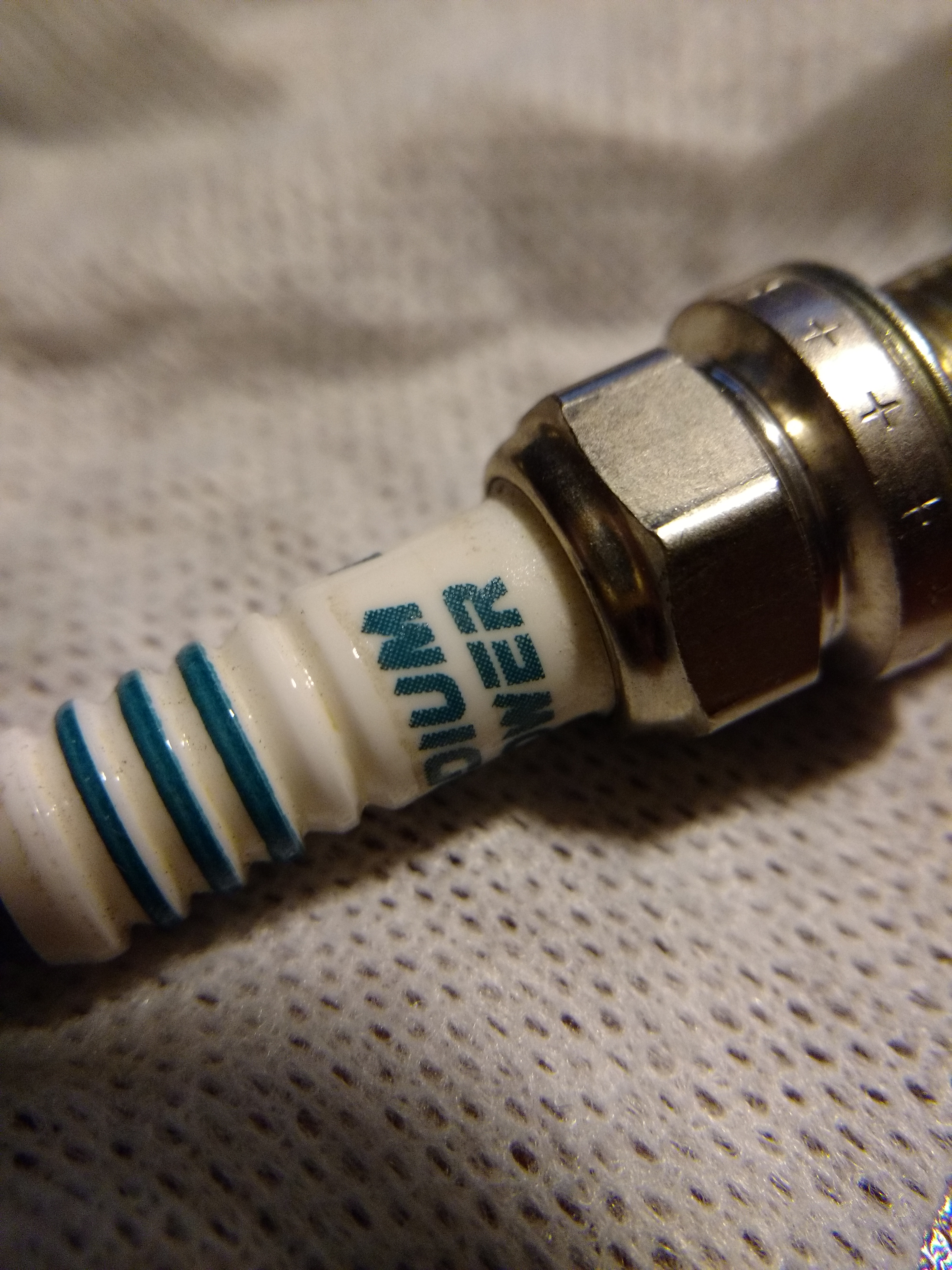

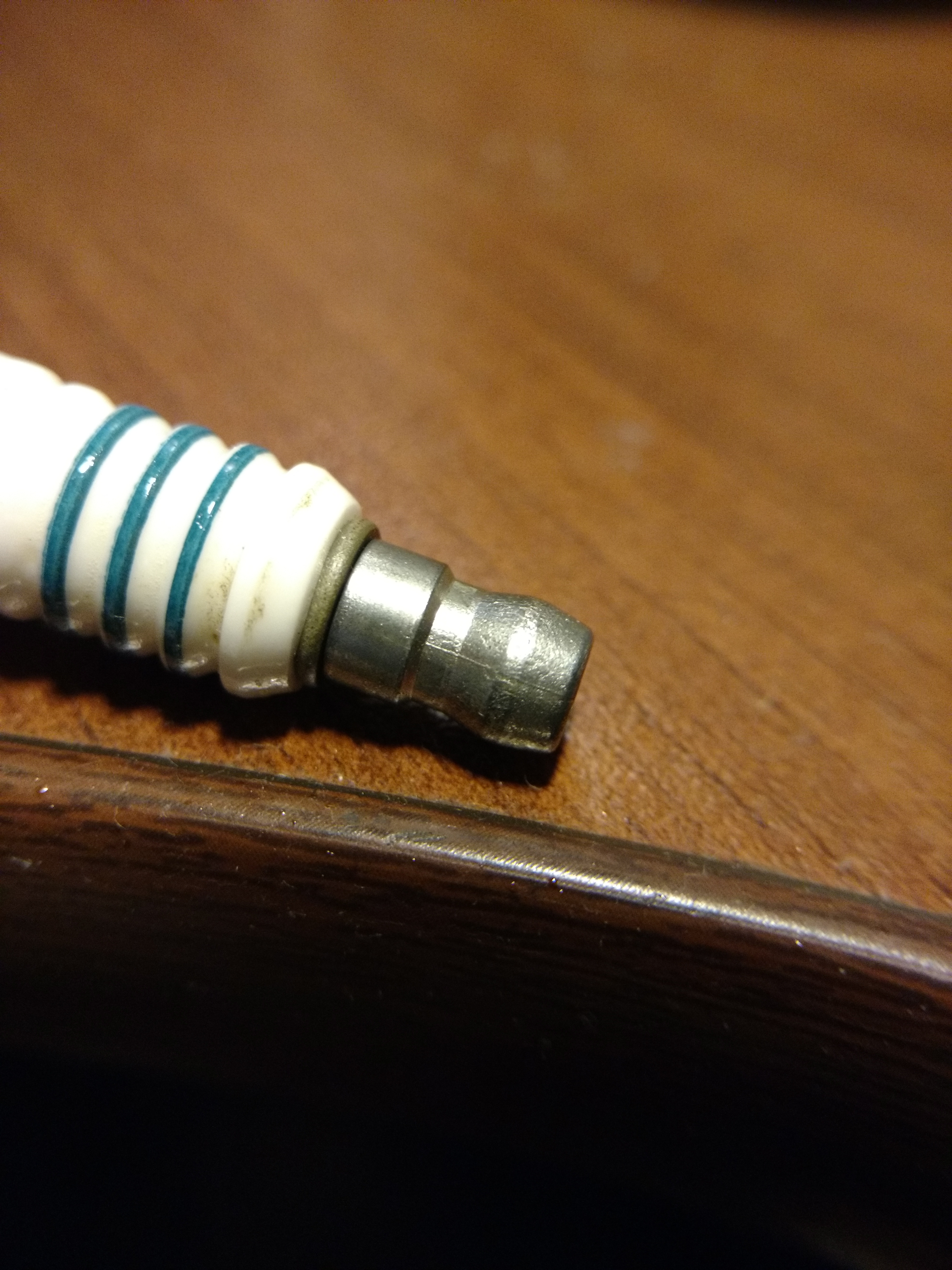

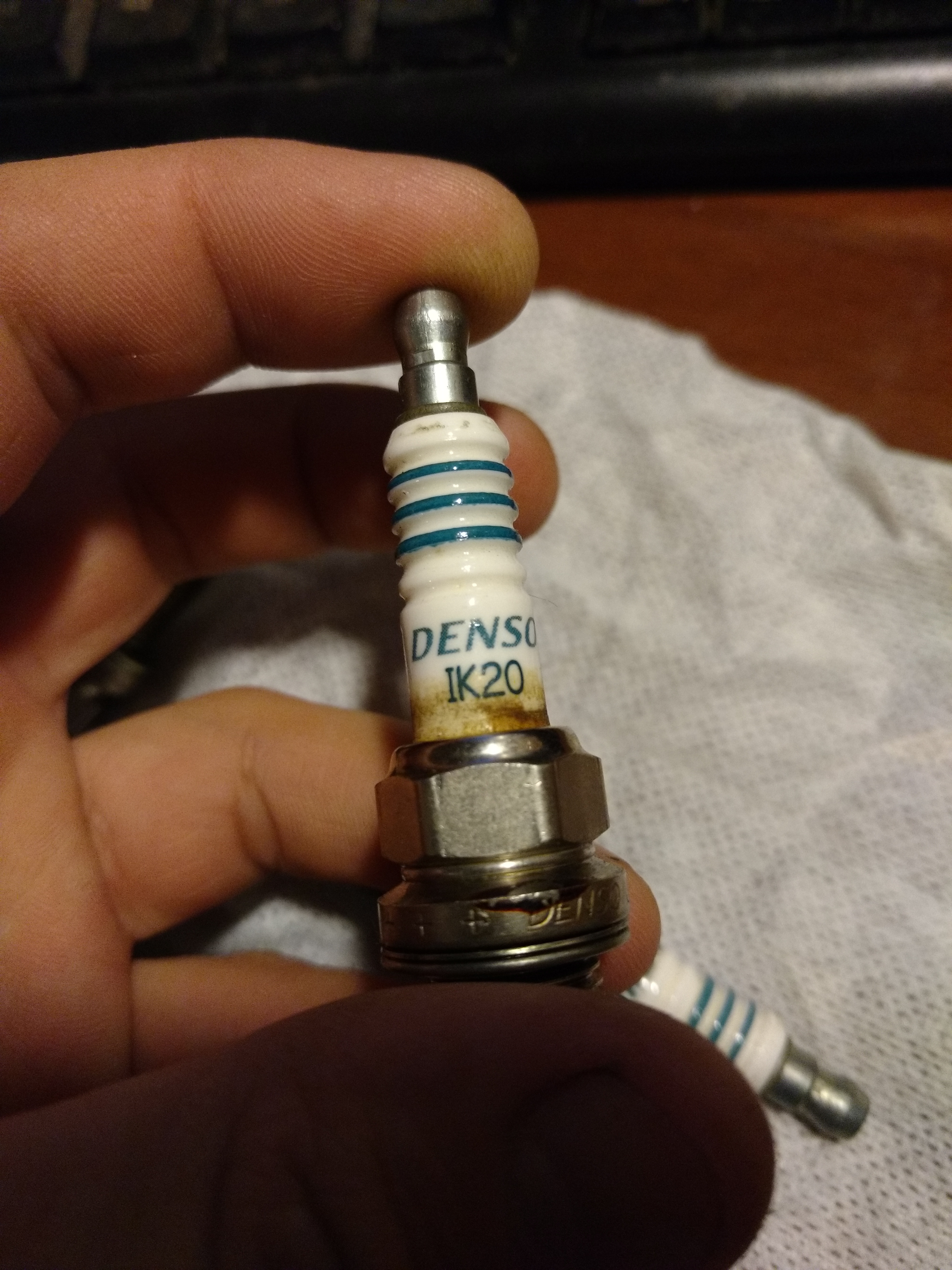

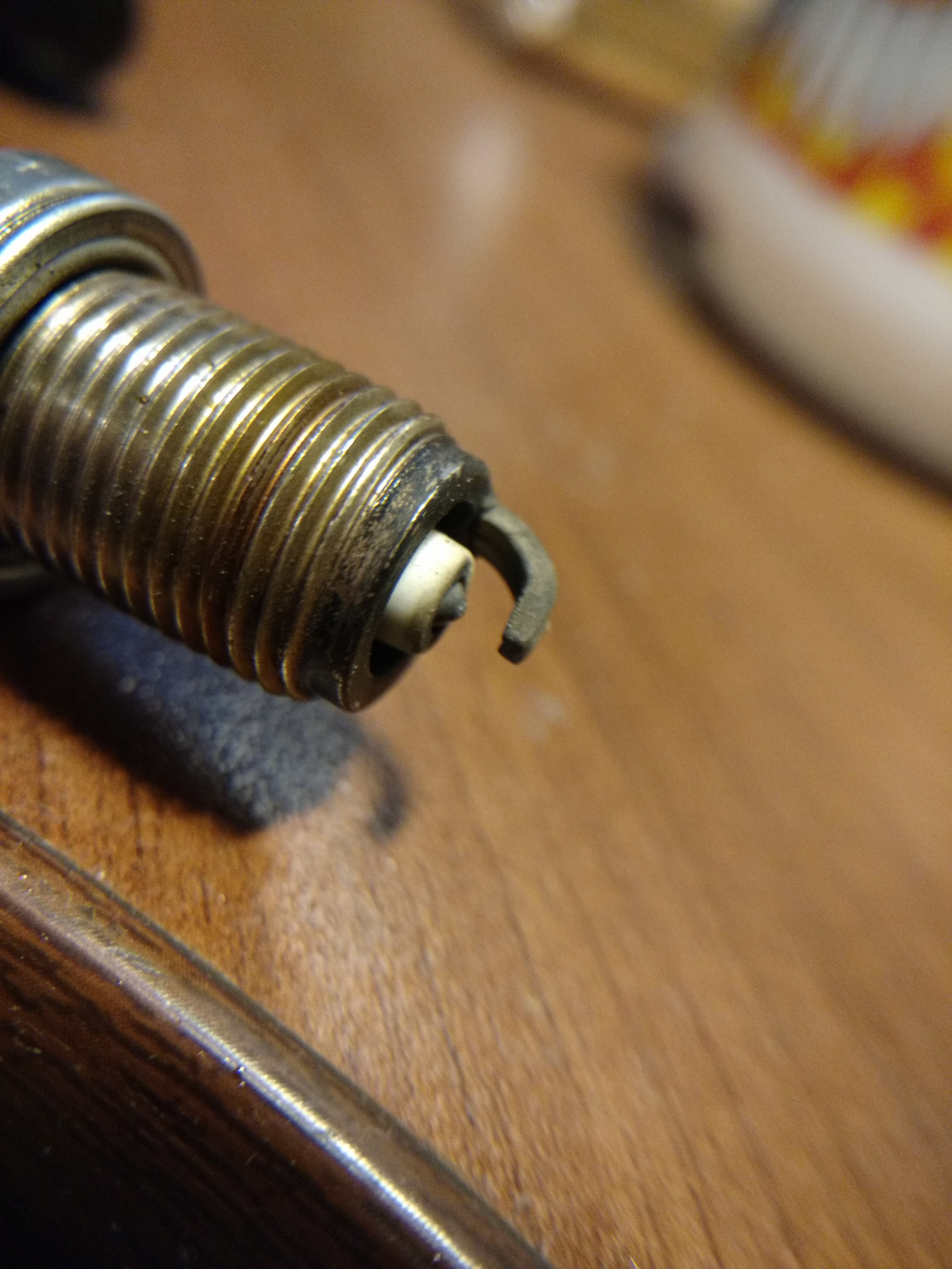

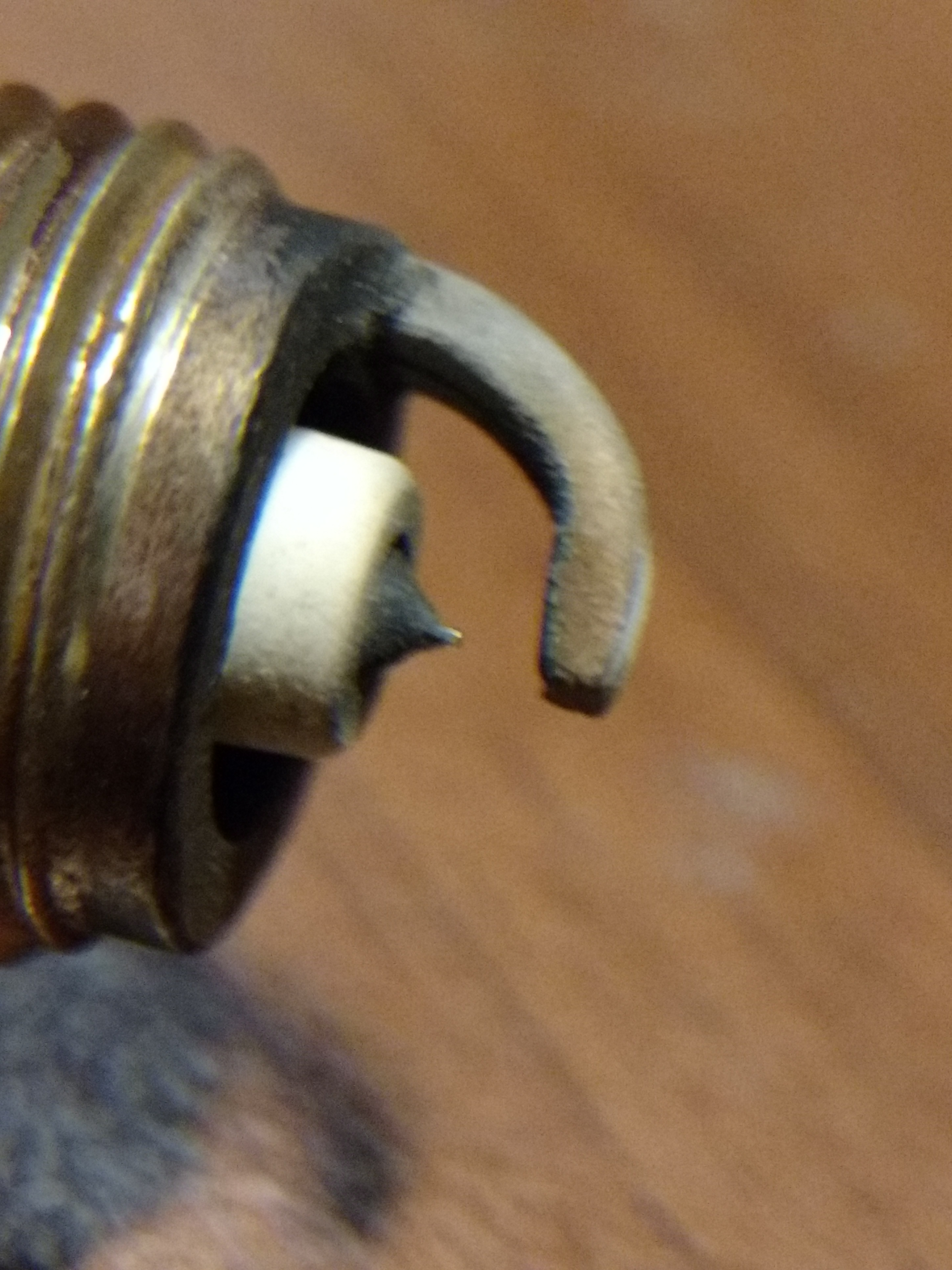

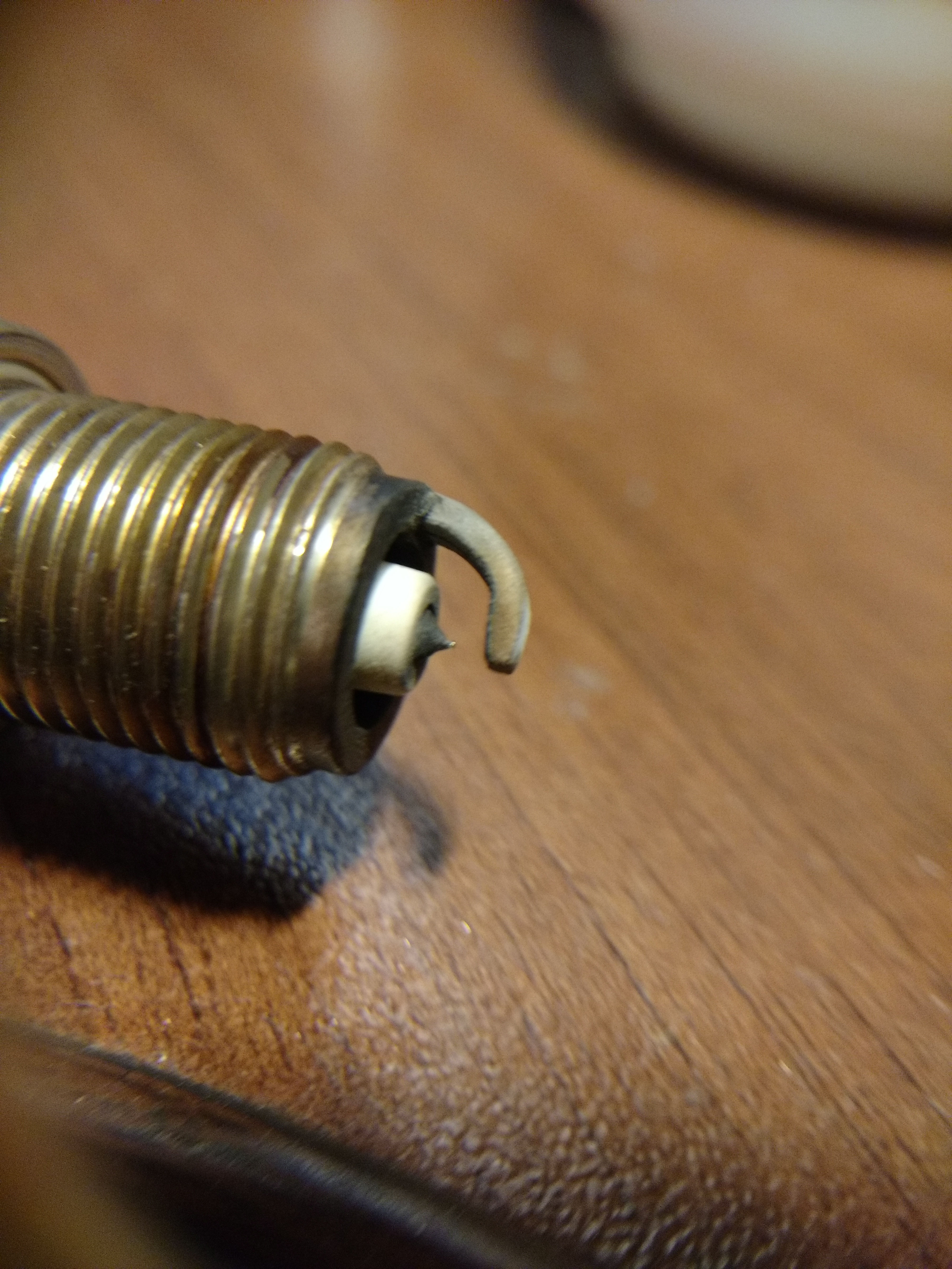

ВЫВОДЫ:
1) Очевидно, свечи подлинные. Не подделка.
2) Полностью выгорели электроды на свечах со следами коронарных разрядов на изоляторе; они же из тех цилиндров, в которых было немного масла.
3) На чистых сухих свечах электрод "ушел" на 0,1мм. За 28т.км.
Что же стало причиной? Отжиг на 98м? Присадка Ликви Молли? Масло в колодце (на резьбе в том числе)? Все вместе понемногу?

Orpheus Скорее всего свечи п@дъебас!!! по трём причинам!;
1) Иридиевые свечи для того и сделаны долговечными чтобы не сгорать! И настоящие ходят очень долго без проблем!
2) Даже чемпион за 30 тыс. так не выгорает!!! (менял недавно заводские свечи ), они выглядели как новые!!!
3) Да 95-98 бензин, как было в какой-то теме, сделан для "лохов", с этим утверждением полностью СОГЛАСЕН!

Старый 24.09.2016, 23:54 #296
А еще на этих свечах сгорал боковой (загнутый) электрод, то есть, он отгорал до места загиба. (Это вот как раз тот случай когда к нам сразу куча машин приехала с потерей мощности и троением, я выше описавал.
