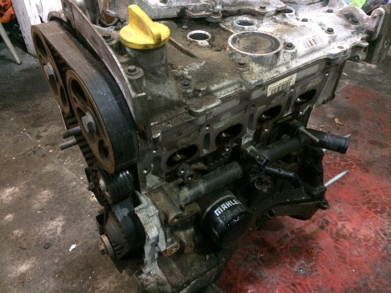

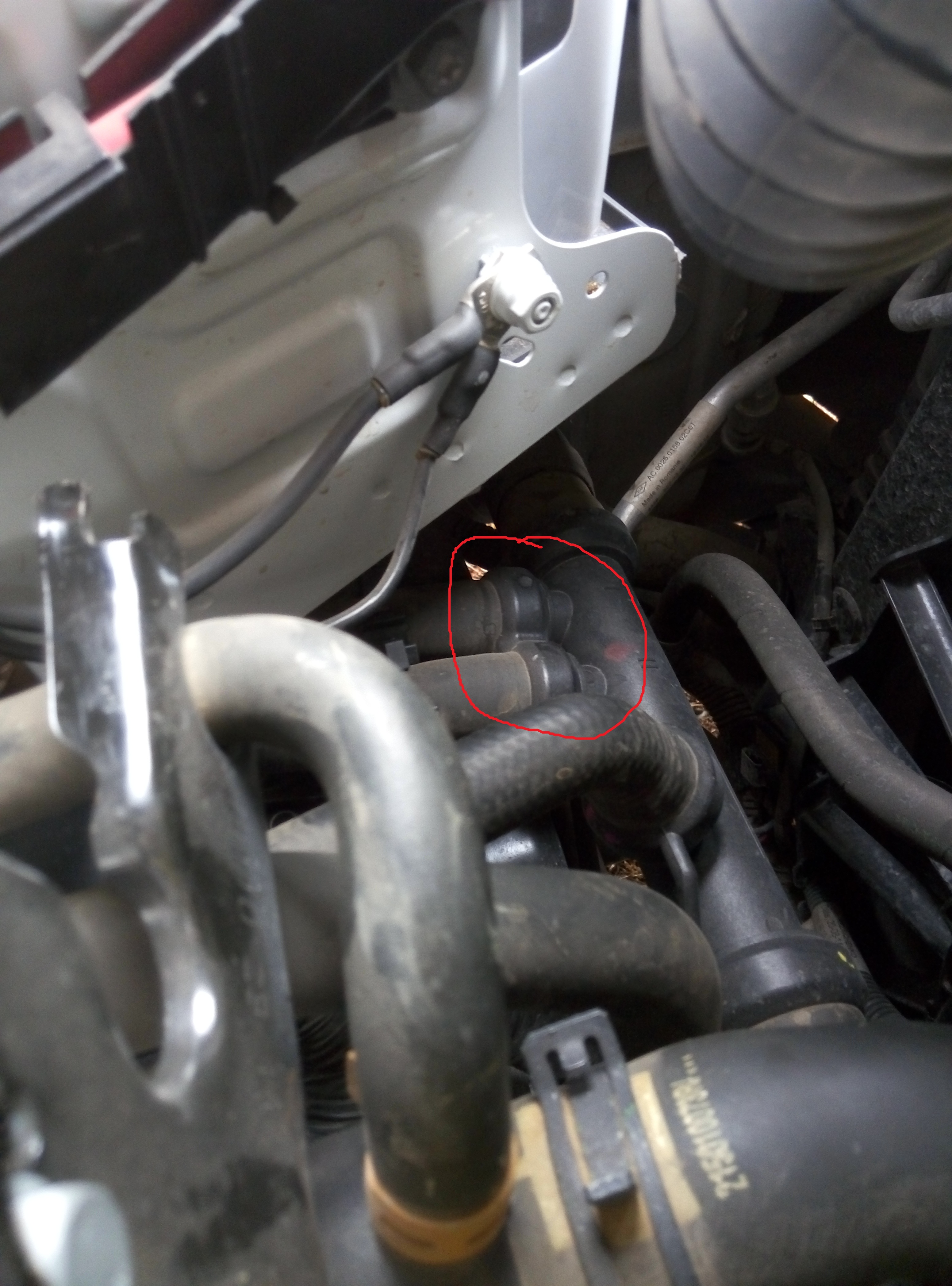

Зацепил ты меня!) Помнишь разговор про теплообменник АКПП? я спрашивал - в какое место он подключен в систему охлаждения, ты посмотрел и сказал, что в приемную трубу, причем два штуцера рядом по системе эжектора. Было? Вот фотка двига с разбора с АКПП. Покажешь?
https://vk.com/album-118165116_241989380

Rewell , я же выкладывал фотки на эту тему, тут (на фото) резиновый патрубок отсутствует.

Теплообменник акпп подключён не к приёмной трубе, а, так сказать, к нижнему шлангу радиатора (там не совсем шланг, а составная загогулина, состоящая из кучи шлангов и куска трубы с отводами). В толстой трубе между отводами на акпп, вероятно, имеется заужение канала (некий дроссель), хотя внутрь я не заглядывал. Конструкция не самая грамотная (пока термостат закрыт, циркуляция ОЖ через теплообменник отсутствует), но на этом убогом моторе по-нормальному сделать жидкостное охлаждение затруднительно (наиболее грамотно на данном моторе было бы вообще воздушный радиатор на акпп поставить).
Теперь понятно
