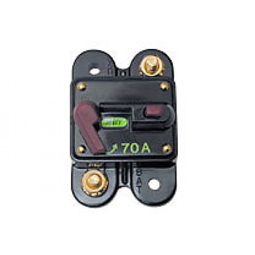

Опять вредные советы от Мони.... Соединив так, вы возможно через замок зажигания, подадите напряжение на узлы, которые должны быть отключены.... Надо делать через диод (достаточно мощный), а лучше подать напрямую от аккумулятора..
На прямую ,очень прилично , причём кабель только КГ 1х95,что бы не грелся...
Старый 10.08.2014, 17:05 #676
Вес репутации: 286
Вес репутации: 286
Сообщение от Killin Посмотреть сообщение
Естественно, не забывая про предохранитель
