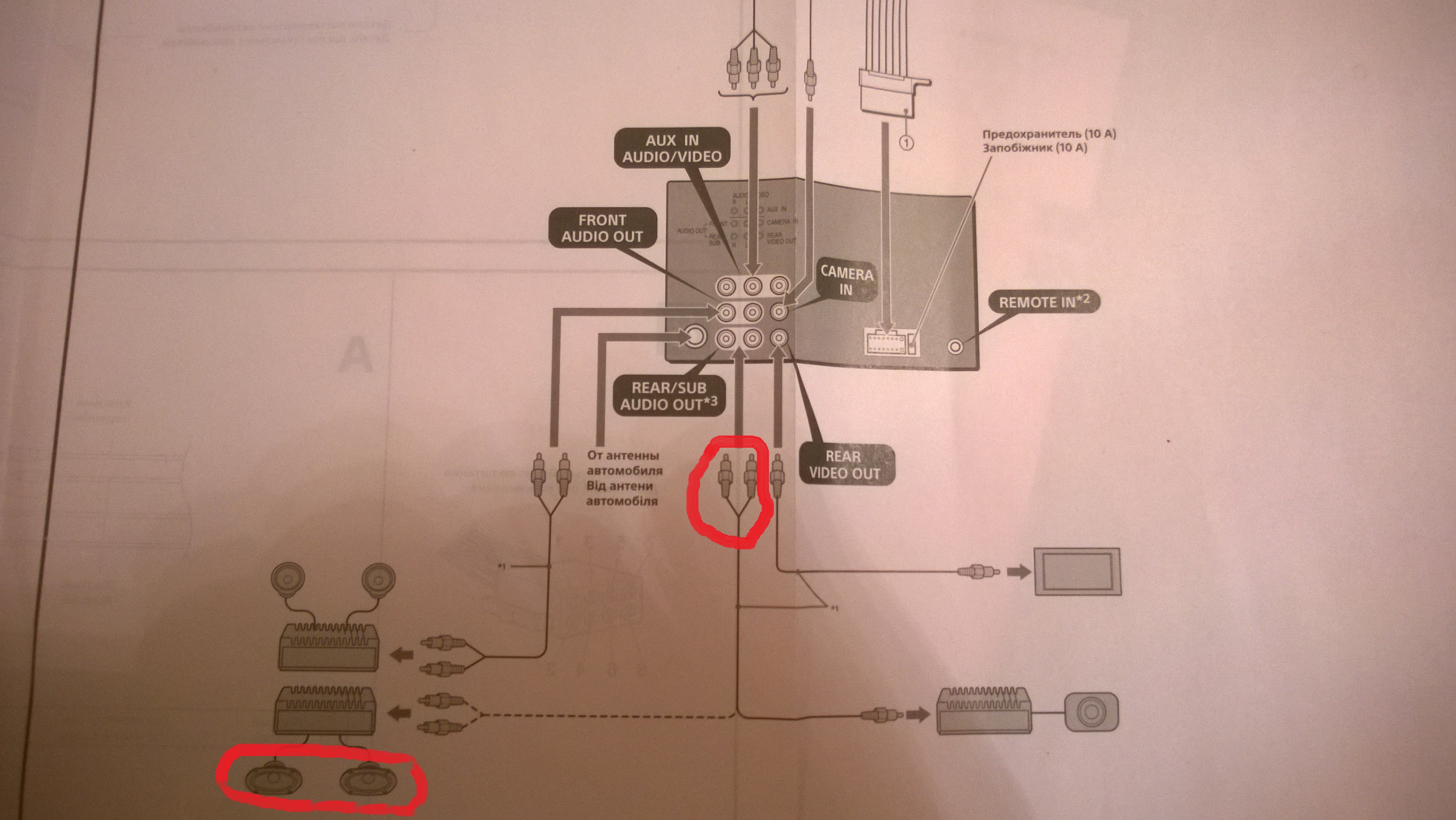

можно ли без усилителя так подключить задние колонки, чтобы не резать разъём?

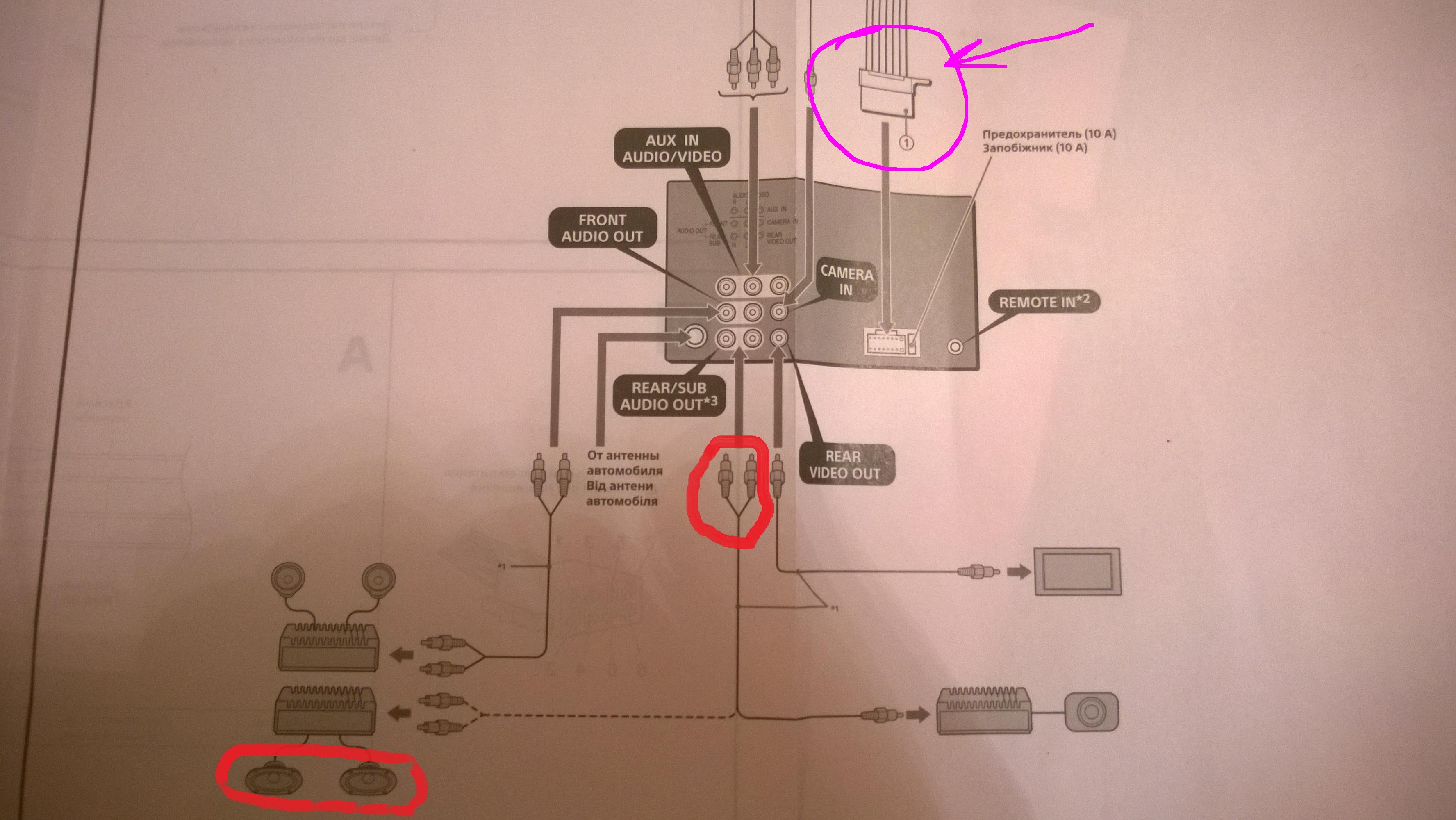

Сообщение от Алексий Посмотреть сообщение
без усилителя нет, вы обвели линейные выхода, там не усиленный сигнал.
не бойтесь резать( зачищать) провода-вы же переходник будете свой собственный резать (ну или провода от магнитолы, что идут к переходнику), а не проводку авто. нужный разъем обвел фиолетовым кружочком, только там есть усиленный встроенным усилителем сигнал, вот его и берите.
