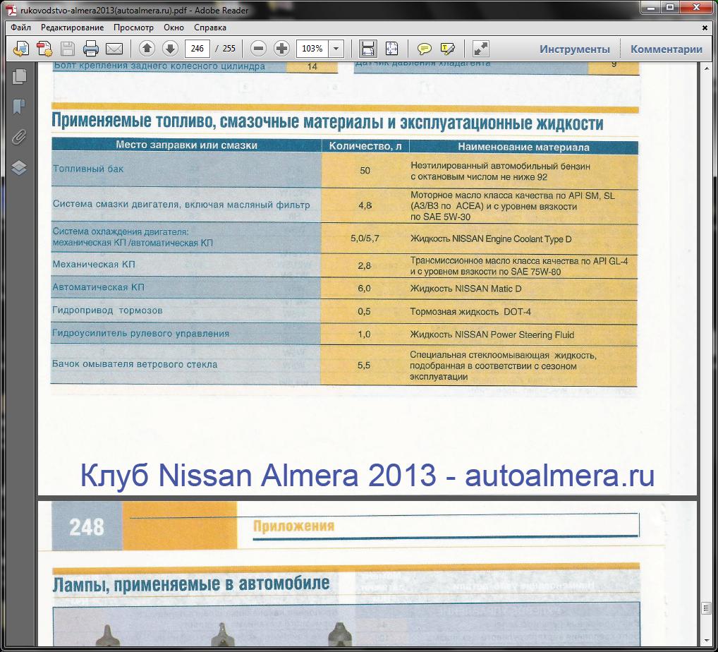

Подскажите какое масло залито в коробку я хочу поменять на Mobil синтетика,что посоветуете?

У меня была до альмеры шевроле ланос для нее покупала масло в коробку потому что зимой после ночи коробку не сдвинуть и не поменяла продала машину а масло осталось вчера поменяла производитель пишет что в коробке мех 2.8 литра а на самом деле 3.2.Еще мне поставили салонный фильтр и решетку на радиатор.
