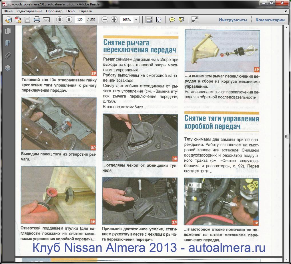

Парни кто менял ручку на рычаге коробки ? Проблем нет? А то я заказал ручку, скоро должна прийти, а как снимать не понимэ!
Старый 26.12.2013, 23:23 #55
как выглядит рычаг КПП?
фотки или ссылка осталась?
вот на логане, на альмере, думаю, аналогично
http://www.drive2.ru/cars/renault/lo...urnal/1005100/

тяни верх изо всех сил ручка и снимется...
