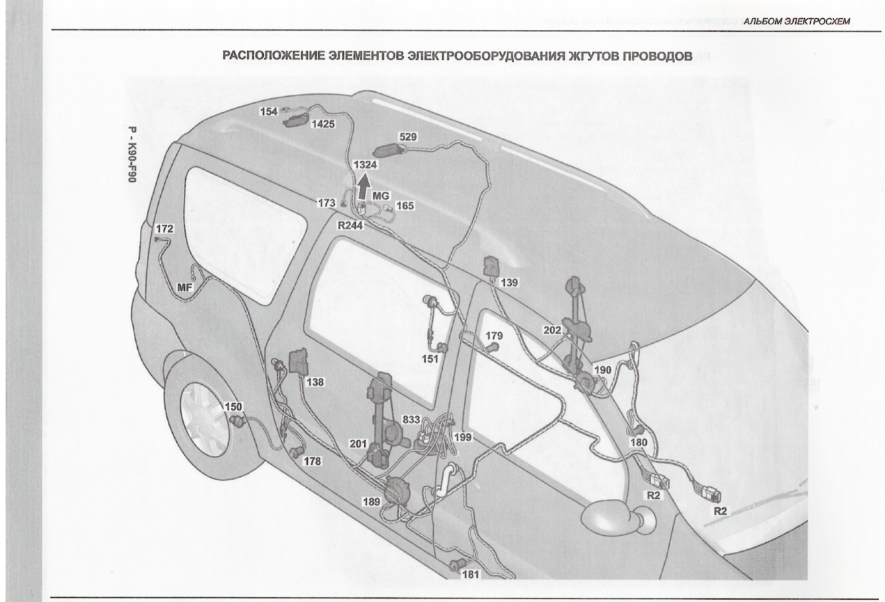

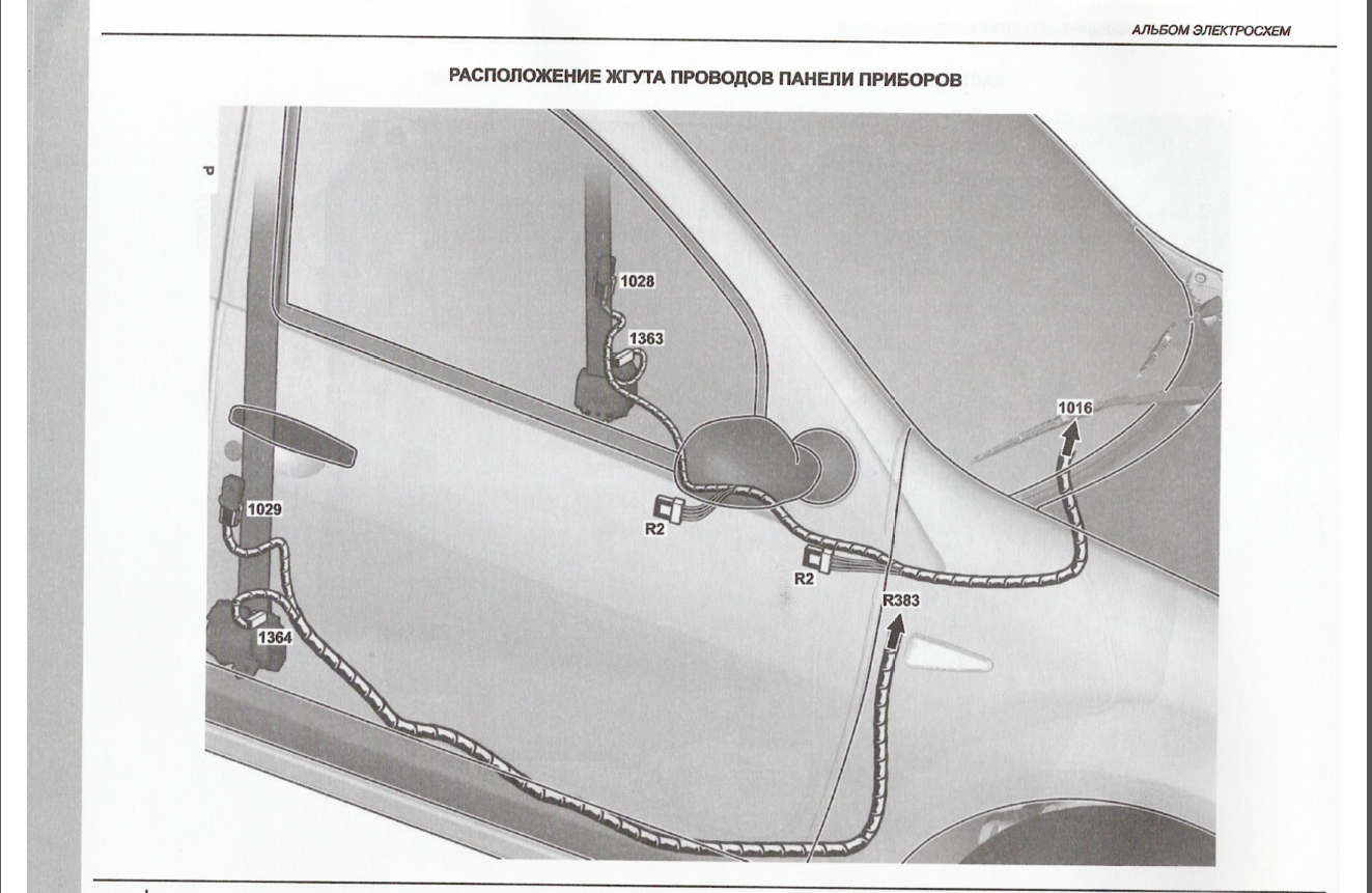

соединение жгута проводов салона с задним жгутом
нет, разъемов такого масштаба встретить не удалось. если честно, когда делал шумку не задавался вопросом их (разъемы) найти, возможно, они существуют, но в глаза не бросаются, по крайней мере со снятым ковролином и сидениями.
очень может быть, что разъемы есть только в блоке ВСМ (который над педалями), а так это одна коса
иван вне форума   Ответить с цитированиемОтветить с цитированием
Старый 13.12.2016, 13:49 #40
а так это одна коса
Нет, не одна, на примере Ларгуса картинка, разъемы R2 2 штуки
