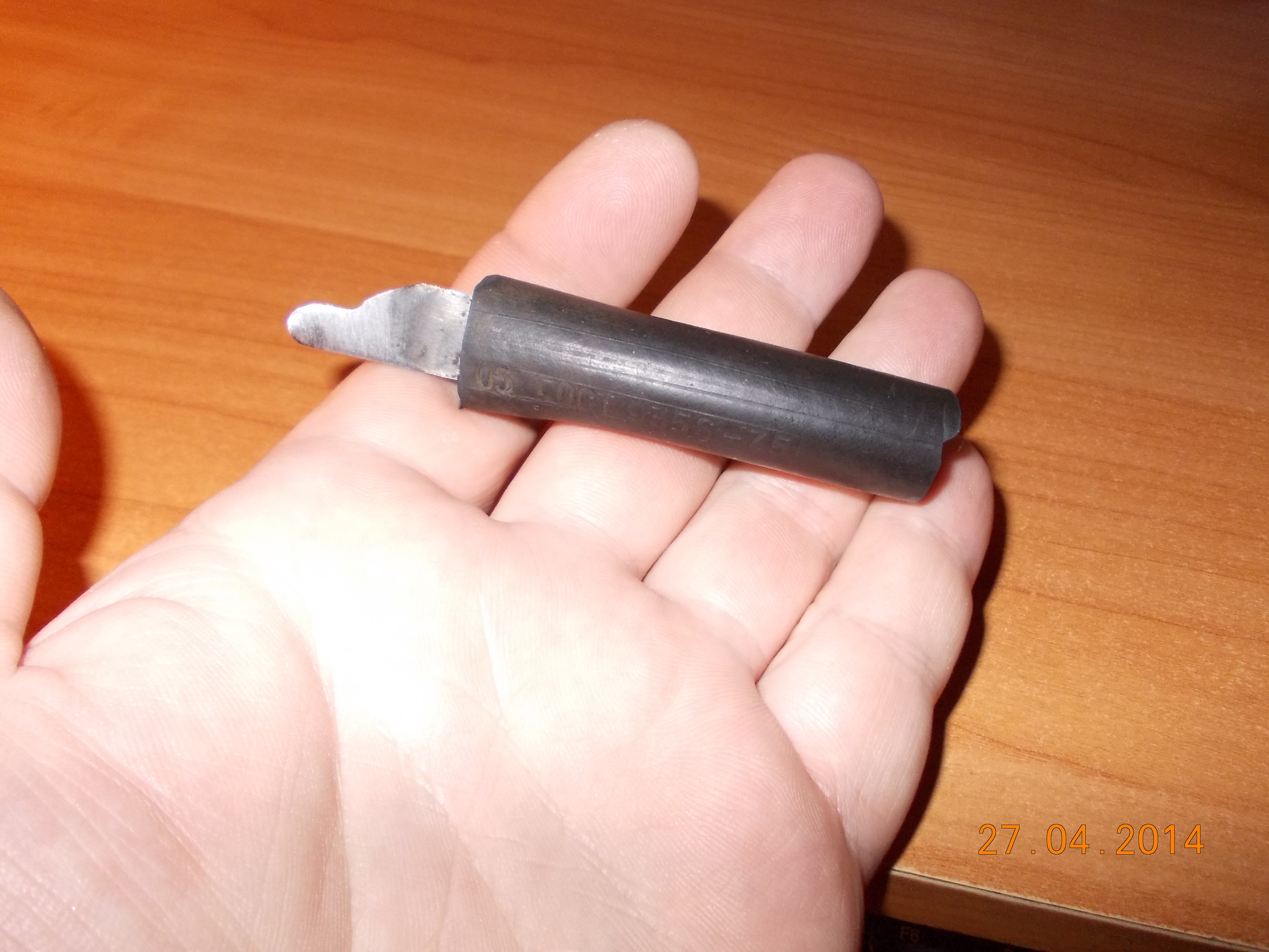

Врезал себе на днях фильтр, часа два корячился, сидение пассажирское снимал. Резал маленьким ножом сделанным из полотна ножовки по металлу. Нагревал нож паяльной станцией и резал по 5мм, долго, зато аккуратно получилось. Для тех кто не знает что такое паяльная станция поясню: это такая приспасоба которая дует горячим воздухом, типа строительного фена, только меньших размеров. Сначала хотел врезать фильтр с помощью паяльника но им действительно оказалось не удобно, из-за его длинны. А вот таким самодельным ножичком самое то!
Нож
Молодец! У меня не так оккуратно получилось, заглушку вытаскивал по частям, потом еще края ровнял. Использовал два инструмента, сапожный нож и телефон как фонарик.
