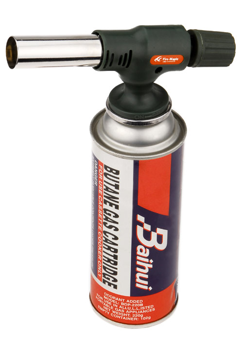

Возвращался с области, остановился поесть в кафе, мороз был -40 за час примерзли барабаны, попробовал тронутся одна сторона отошла, а вторую метров 500 протащил и нифига, добрые люди дали горелку пришлось снимать колесо отогревать
после чего купил два баллона на всякий случай болтаются в багажнике.
