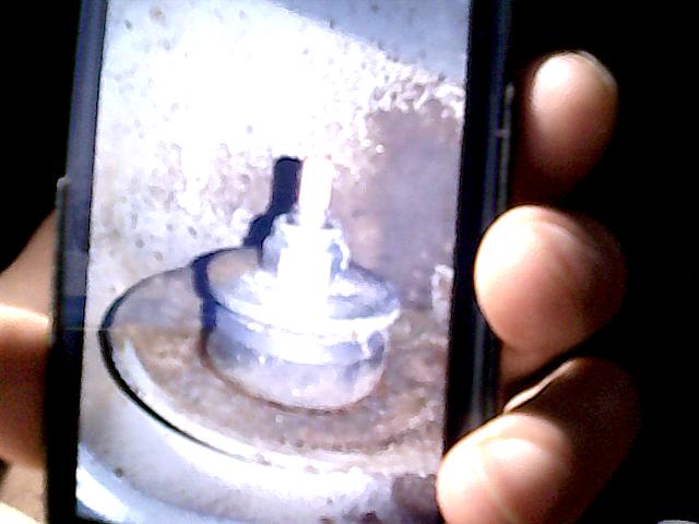

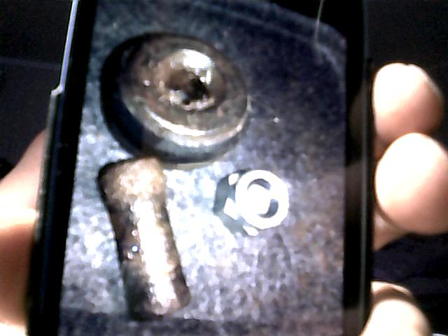

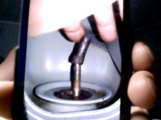

Всем привет.не поленитесь залезть в багажник и открыть "лючки"обшивки багажника в районе крепления аммортизаторов.с фонариком посмотрите что там творитсягрязи как будто специально накидали!так что втулки укорачивать точно надо.я все отмыл.зачистил втулки от ржи.укоротил на 0.5 см.все смазал графитовой смазкой.собрал.
Добавлено через 42 минуты
не могу с телефона зайти на сайт.забыл парольну думаю и так можно разглядеть

Не тратьтесь-не поможет!даже после теплого гаража и укорачивания втулок амморы при полном разжатии "бухают"!к стати резинки сильно изменили свою толщину.так что укорачивать втулки надо.а то начнет там гнить!
