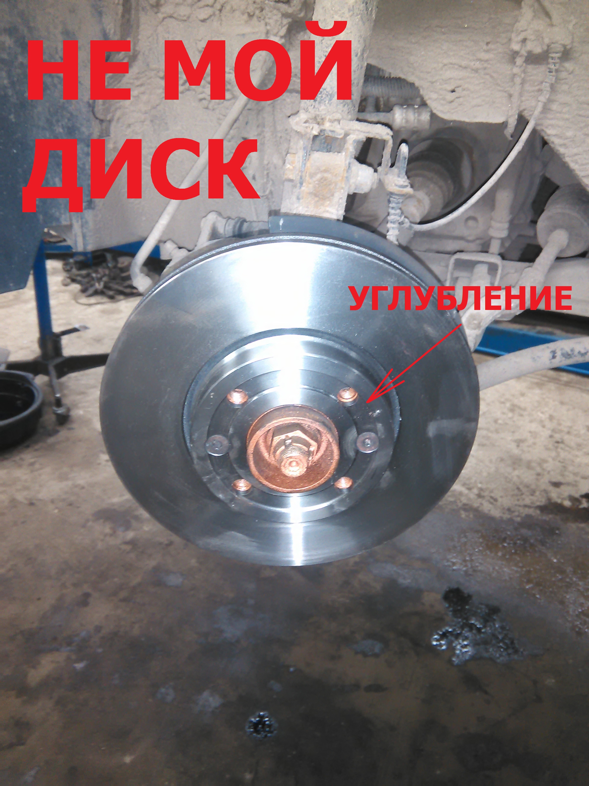

У Меня дома сейчас на запас лежат эти диски... Фаска есть и должна быть, иначе как закрутятся болты?? Шляпка ведь должна утопиться, чтобы не мешать... И болты, кстати в комплекте..
И вообще про какую фаску речь? Поглядел фотки на том форуме, фаски у болтов то-же есть.. Вы хоть обведите что имеете ввиду..
Вот про это углубление:
А на моих этого углубления нет, и я связался с представительством брембо по поводу этого. Отправил им много фоток по коробочкам, инструкции, диска со всех ракурсов, включая внутренние полости и они подтвердили что именно мои диски оригинал и что они их производства завода в Китае:
Вот ответ брембо по моим фотографиям, а к сравнению я приложил ту фотку где указал стрелочкой фаску:
Добрый день
Диски на фотографиях наши, оригинал.
Мы не делаем фаску о которой Вы пишите. Почему эта фаска есть на другом диске сами понимаете ответить не могу, но на мой взгляд ее присутствие не совсем правильно, так как ослабляет место крепления диска.
Болты мы вкладываем не полный комплект, а как правило только 2 шт. Идея в том, что это не полный комплект замены, а только страховочный, на случай если, повредился первоначальный болт.
С уважением, / Best regards,
Сергей Васильков. / Sergey Vasilkov
Brembo Russia
Добавлено через 44 секунды
Так что делайте для себя сами выводы господа.
