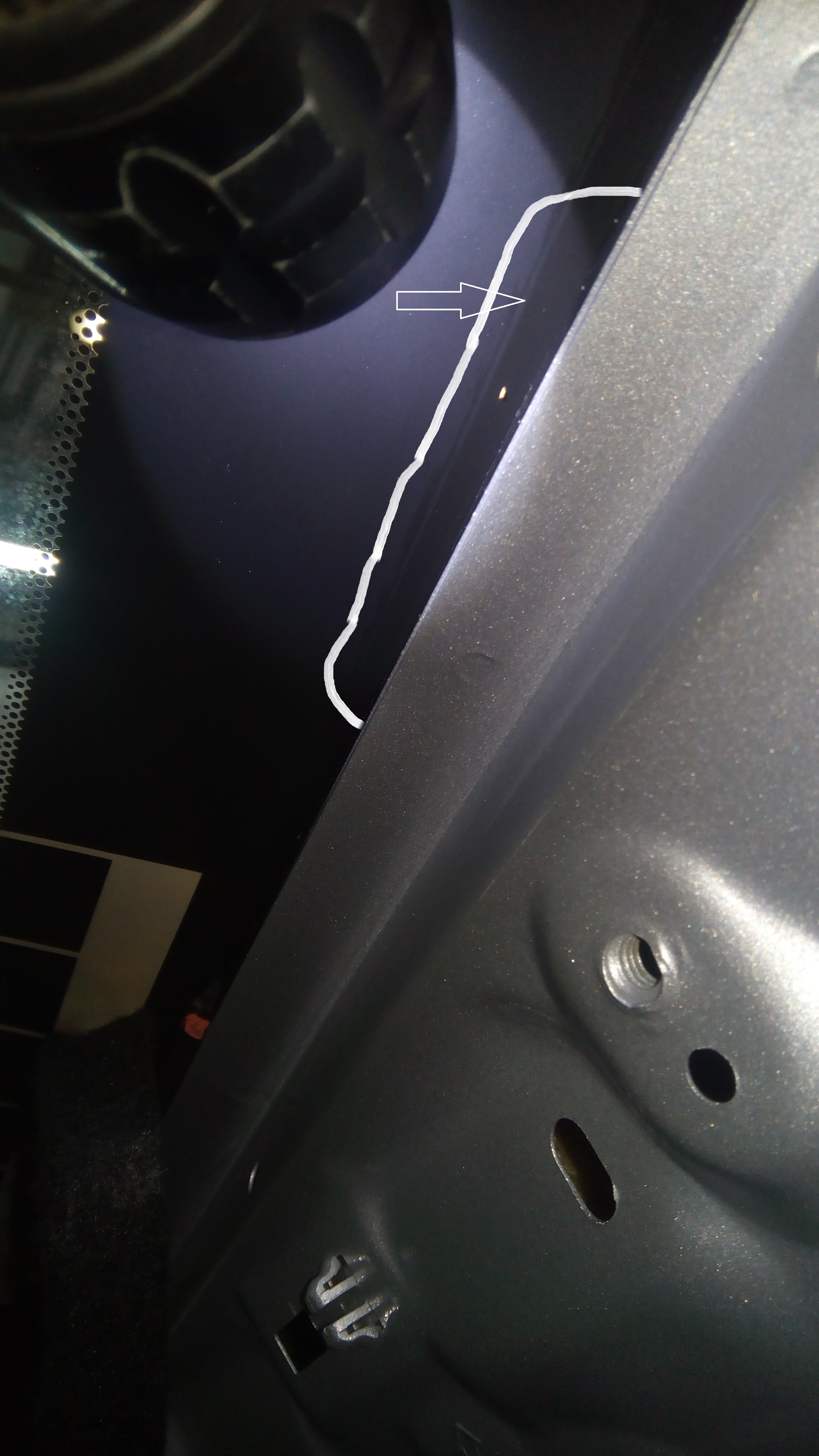

а вот фото как выглядит праймер на заднем стекле. я сфотографировал только один элемент.
А если есть тонировка, то его на тонировку наносить будут??
То есть этот след должен быть по всему стеклу, по периметру стекла.
Димыч, сфотай пожалуйста ещё такой же элемент на машинке где этого праймера нет.

да, левая стойка, я не стал фотографировать по кругу, так как думаю и так понятно как выглядит праймер.
пока не попадалась в нашей смене, в дугой смене была всего одна, правда она совсем недавно была куплена, пробег всего 2000 был на ней. Но если попадется, то отфоткаю.
Нет, пятно контакта с герметиком находится дальше туда тонировка не доклеивается. Единственное что я могу утверждать, это то что праймер наносится на рамку кузова, а на стекле находится черный слой, который просто обезжиривается, ну так во всяком случае переклеил кучу стёкл я, а как там на фирменном сервисе делают тут для меня загадка.
Что-то тут не чисто в этой истории, у одного и того-же выпуска и года значит праймер есть у других нет, странно это всё! Или даже больше смахивает на расп@здяйство...
Может 2 и больше кузовных линии и вот на одной из них Прайм внутрь употребляли
Ну да, так тоже можно объяснить.

в силу того что праймер наносится автоматом, то велика вероятность того что просто сбой программы или что то в этом роде, или просто праймер кончился, ну или что-то подобное, а вообще, праймер наносят на 2 склеиваемые поверхности по технологии вклейки, праймер-это по факту тот же самый грунт.

Димыч ,чтобы не было сбоя автомата для этого там есть инженера, программисты, целая армия контролеров... И если так и произошло, то матерное слово так и рвётся наружу )))
Чё-то не понятно, сбой у них видимо был очень затяжительный, с начала выпуска т.е. с 13го года по настоящее время.

Вот теперь даже интересно стало, у кого отклеились стекла, кто может сказать от чего отклеилось от кузова или от стекла?
