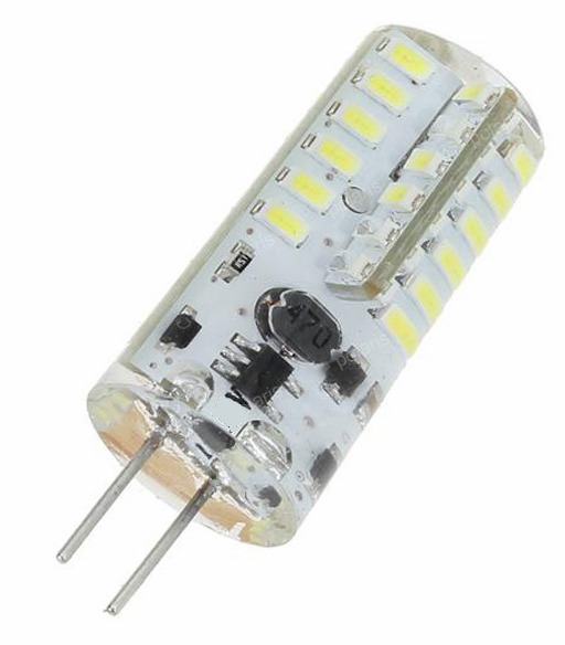

Началось все с того, что у меня оборвался провод с одной из ДХО. Так как на улице холодно, гараж замело, да и просто лень, решил подключить габариты в качестве ДХО. Там у меня стояли светодиодные лампочки, заказанные с ебея вот такого типа.

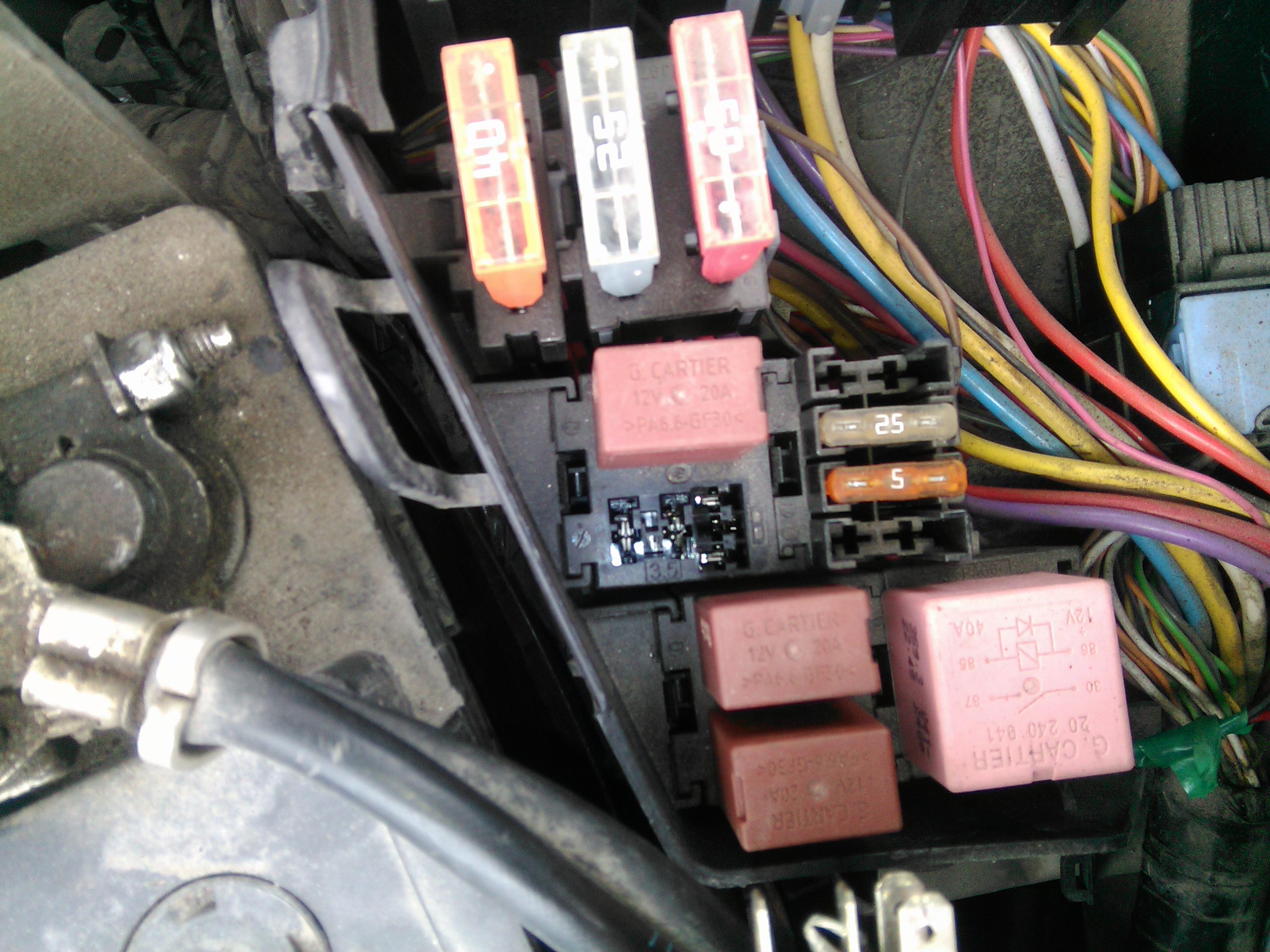

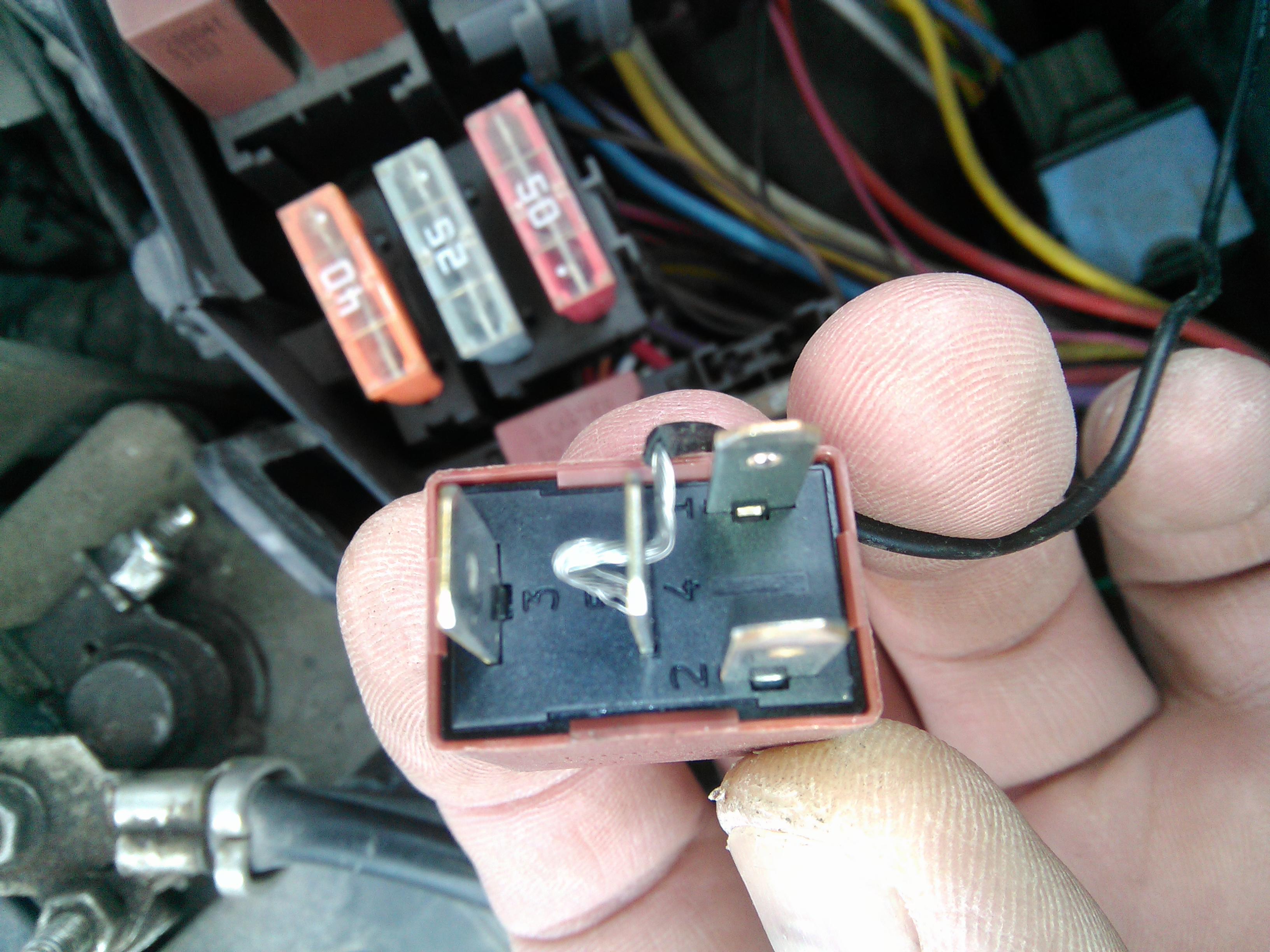

Не мудрствуя лукаво подцепил габаритки через реле:
Удобно - завел двигатель включились, выключил погасли.
Все это хозяйство работало и работает до сегодняшнего дня.

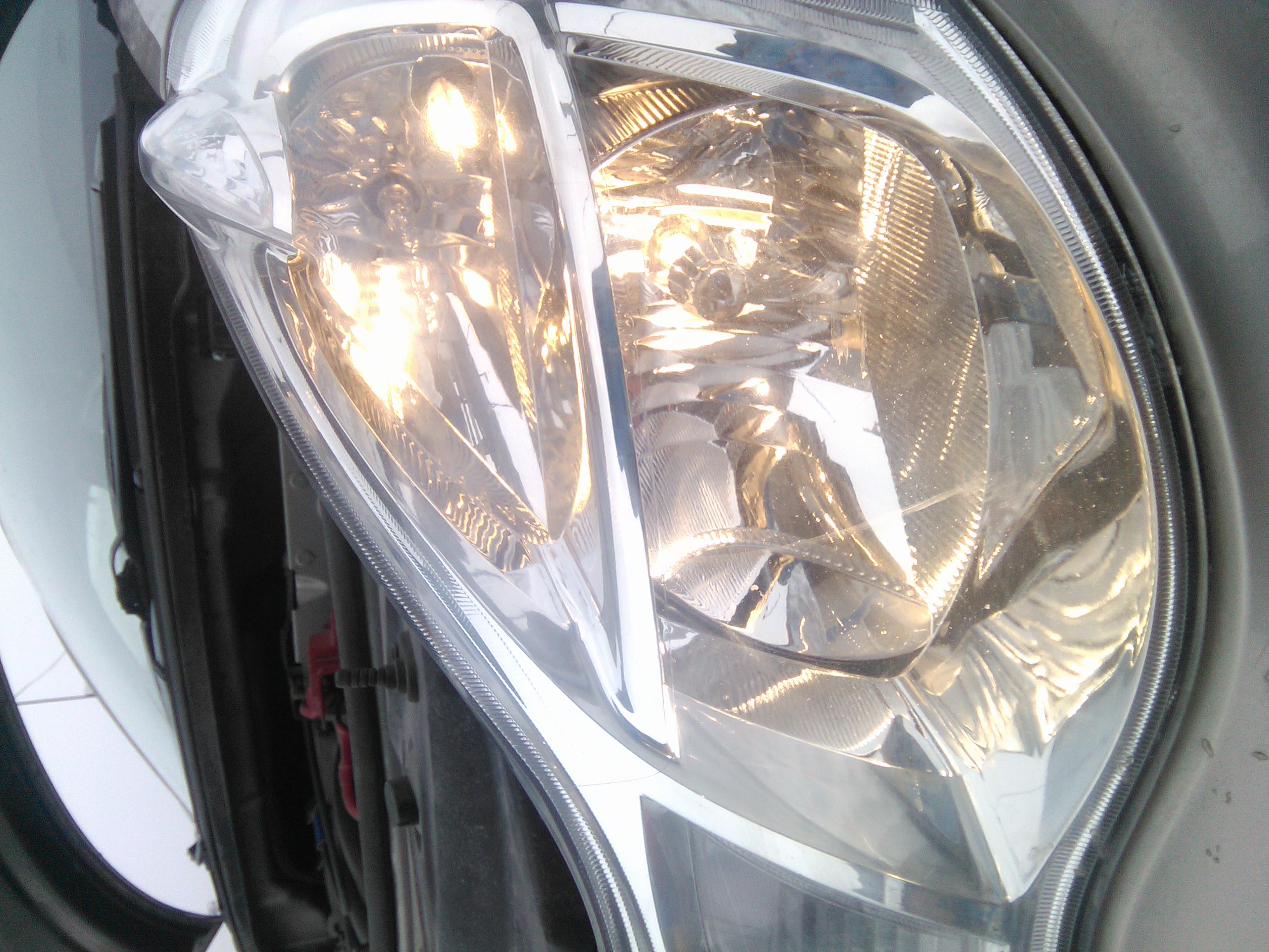

и заколхозил
брал специально теплого цвета, совпадает с температурой свечения ближнего на 100%.

К сожалению не заснял процесс переделки лампочки, но там все просто.
У кого нет цоколя для ламп берем дешёвые светодиодки типа
снимаем с них белый цоколь. Делаем в нем надрезы для платы новой лампочки.
Новую лампу очищаем от силикона, отпаиваем родные контакты, на их место паяем проволочку подлиньше. Засовываем это дело в цоколь, обжымаем проволочку как было, цоколь заливаем чем нибудь (у меня был теплопроводный силикон белого цвета). Вуаля! Лампа готова!
Это настоящие 4,5 ватта. В лампе установлен драйвер.
