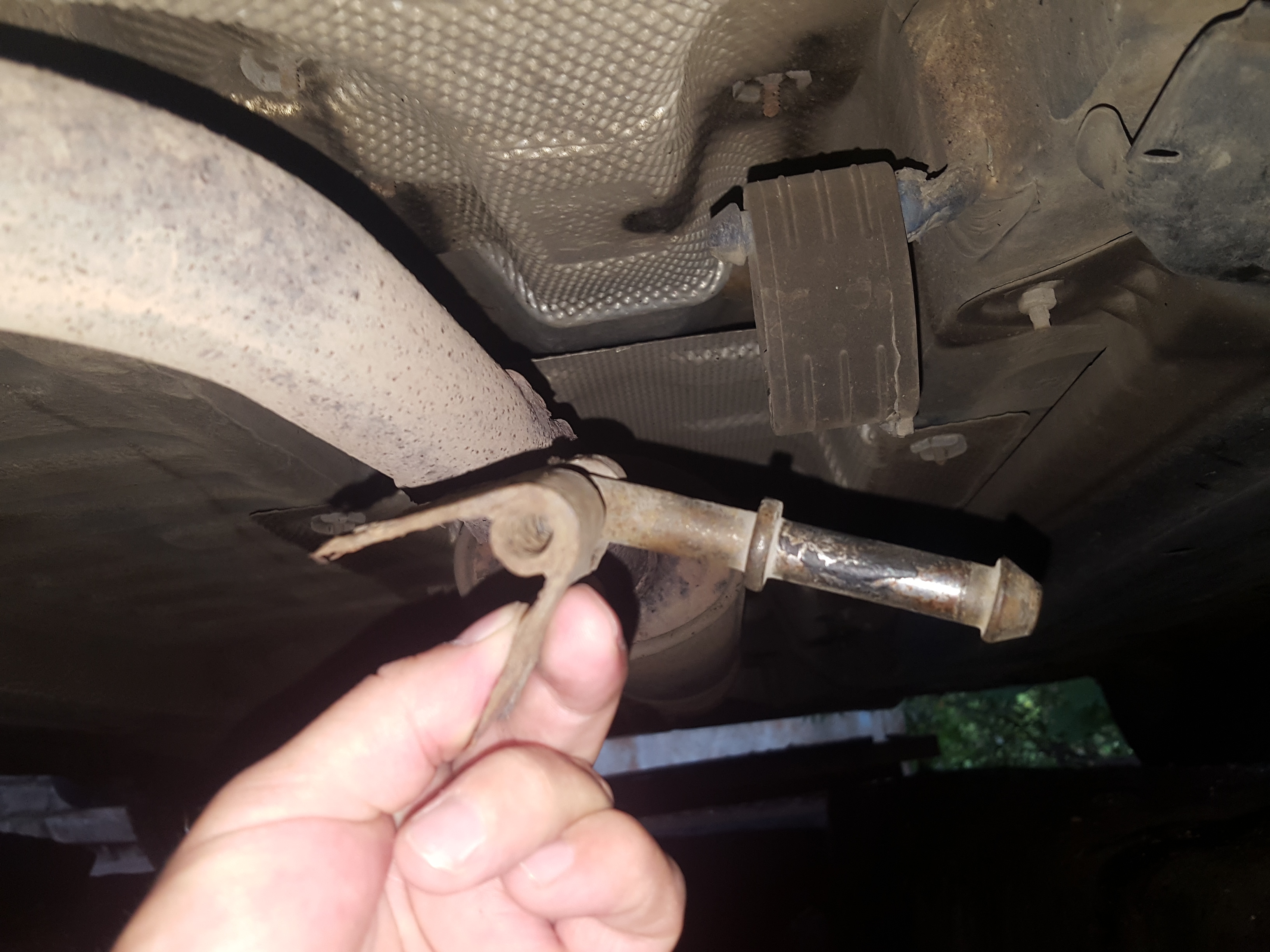

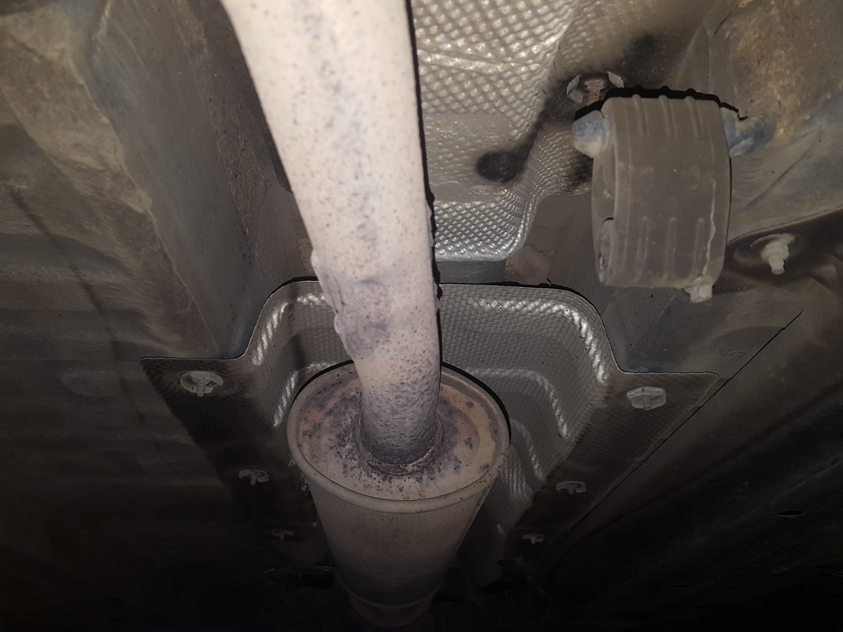

Варить смысла нет, металл на кронштейне практически отсутствует, будет прожигаться. По этому буду ездить пока что так, а дальше видно будет.

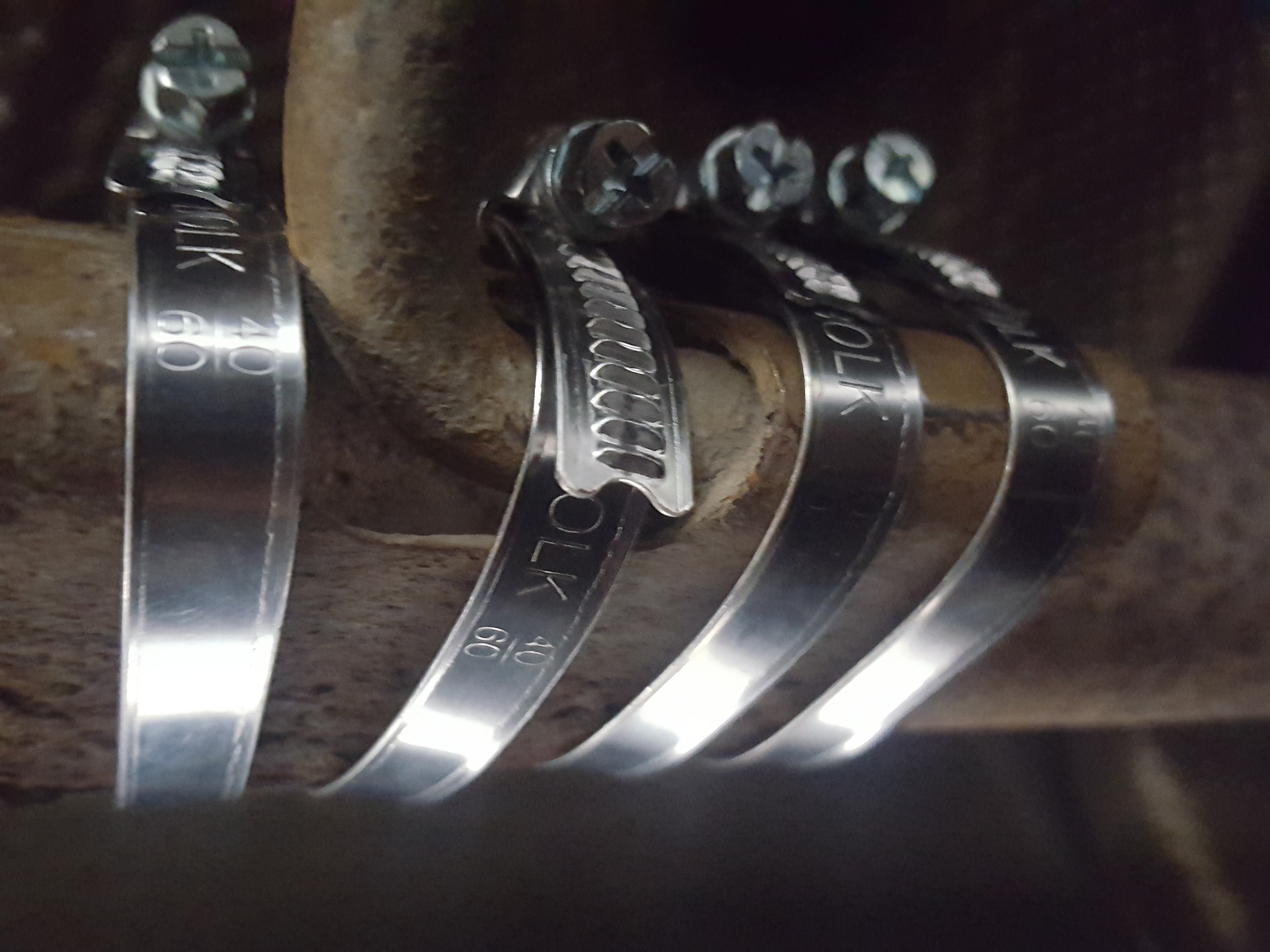

То ли себе уже сразу хомутами притянуть пока все на месте?
Старый 16.08.2018, 12:49 #68
Вес репутации: 216
Вес репутации: 216
Сделай сразу,а то лязганье не приятное такое когда отрывается. Я бы еще замотал поверх (не знаю как называется, но ей глушаки обматывают, типа бинта что-то)

Ну значить так и сделаю. пока тепло и на эстакаду можно закорячится.

У меня вообще никаких симптомов не было.. Обнаружил случайно...
