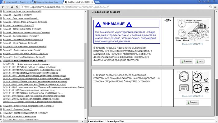

P.S. Заводская инструкция по обкатке после капремонта какого-то камминса. Коротко - максимальная нагрузка, максимальные обороты, газ в пол. Считаю эту инструкцию абсолютно правильной, - просто потому, что все возможные допущенные при ремонте косяки вылезут на такой обкатке сразу, не надо долго ждать, а если косяков нет, то всё будет нормально ходить.

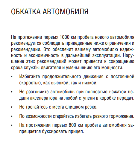

Что за бред вы несете о необязательности обкатки, кроме двигателя обкатка необходима КПП и трансмиссии.
Вы хотя бы руководство по эксплуатации Альмеры почитали на странице 5-2
Или вы считаете себя умнее инженеров авто производителя?

Повторю ещё раз - что конкретно плохого может произойти в двигателе, кпп и трансмиссии в период первых 1000 км пробега, если в этот период я буду постоянно давить газ в пол, долго ездить с высокой скоростью, резко трогаться с места? Каким конкретно деталям будет от этого плохо, причём плохо только в первую 1000 км?
