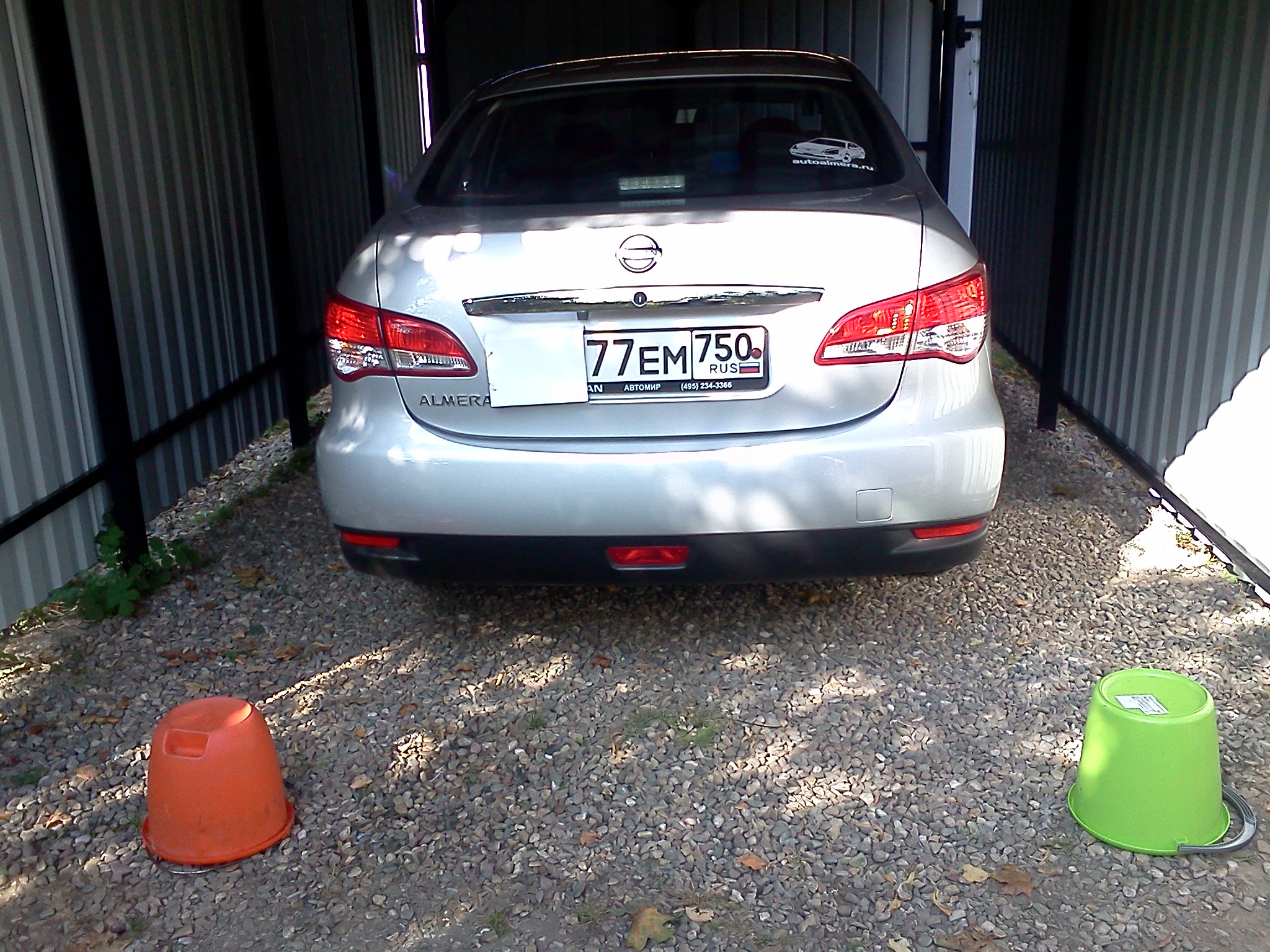

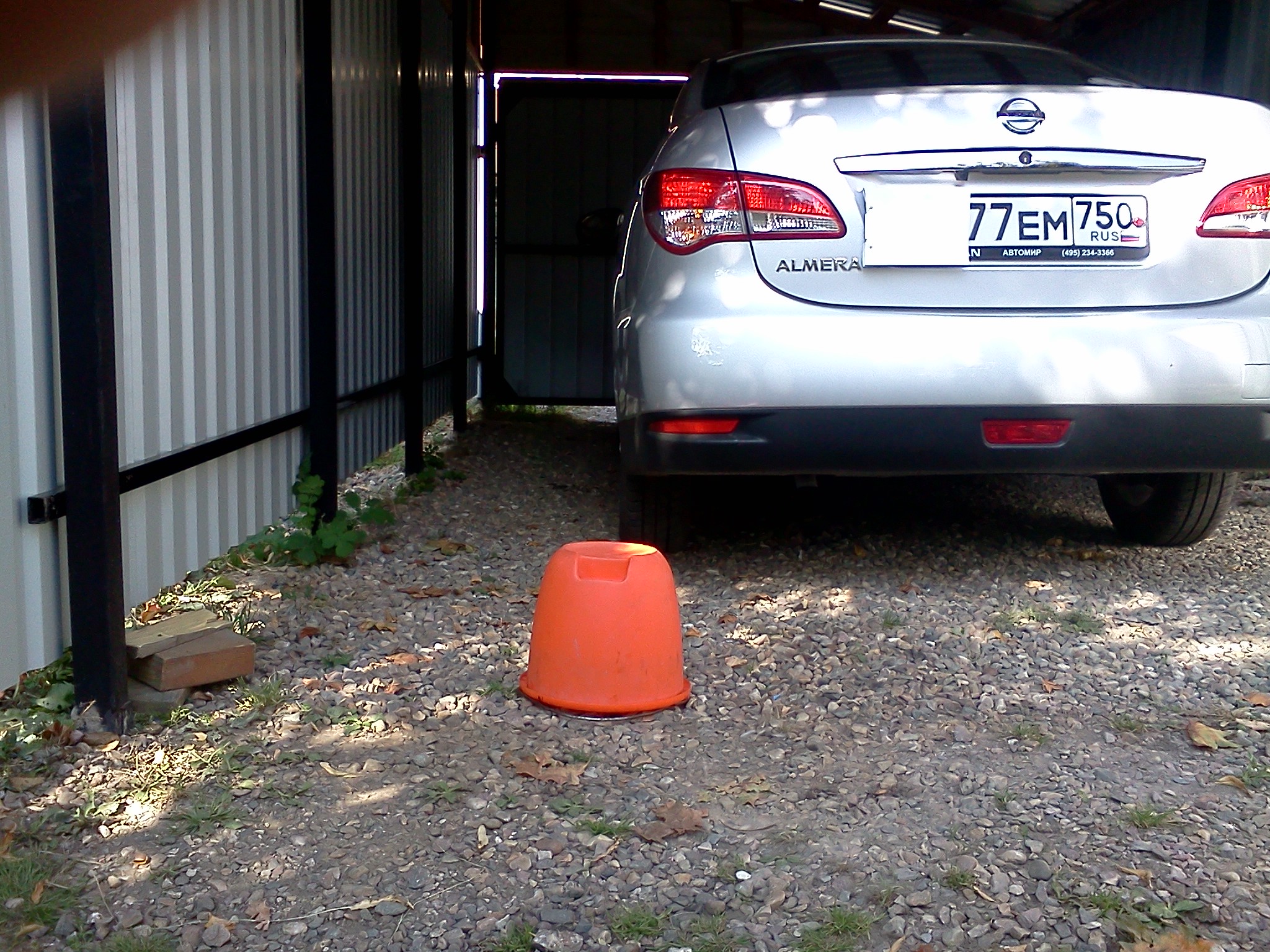

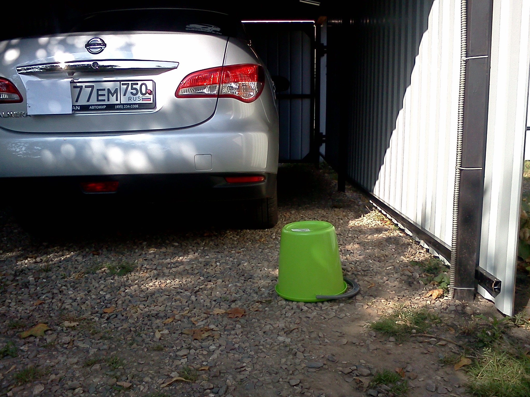

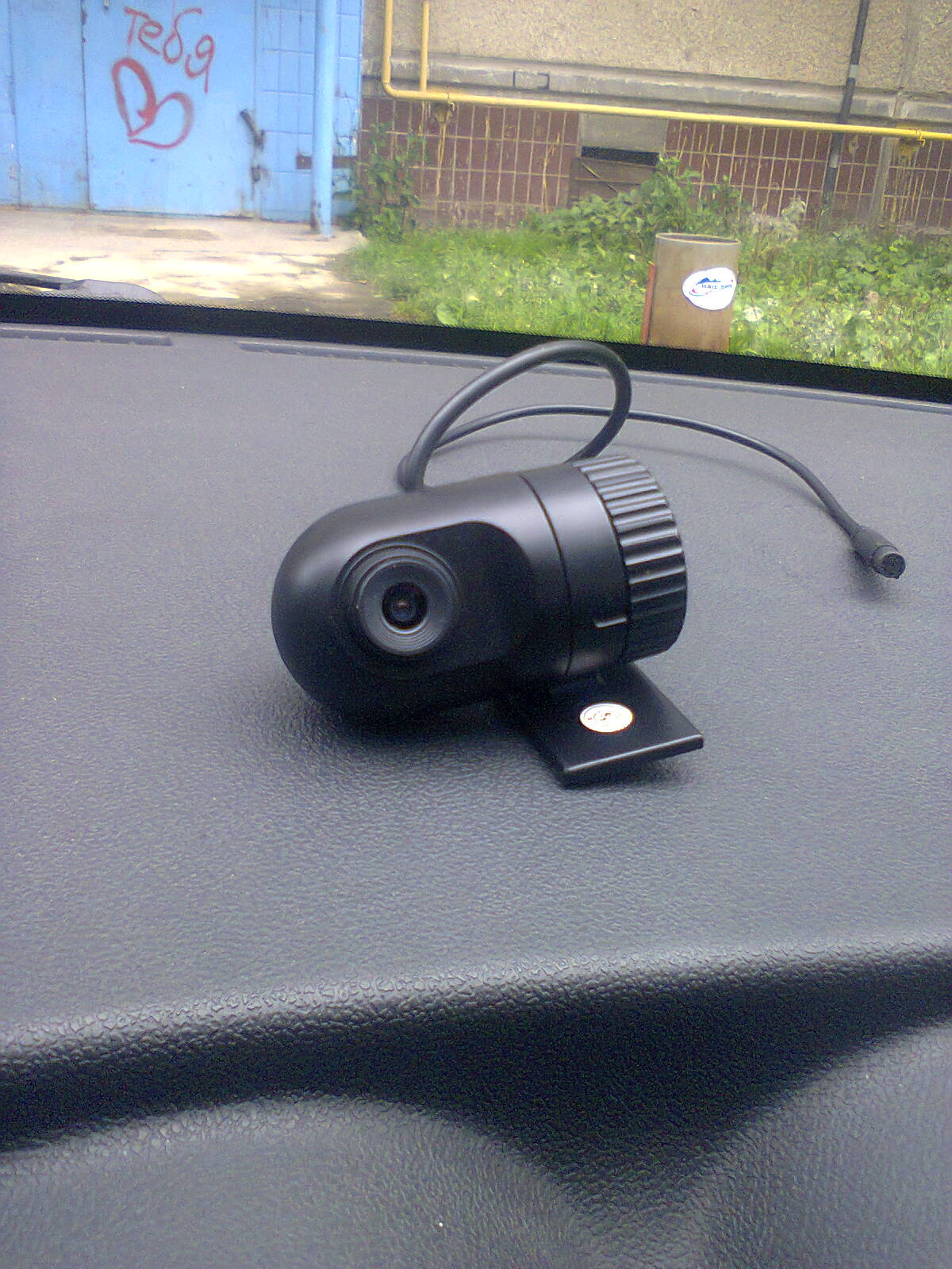

У Бывалого камера стоит в правом фонаре, а у меня - в левом. Поскольку на мой вопрос в предыдущем посте Бывалый пока не ответил, я не знаю, "так" она у него стоит, или "не так". Смысл в том, что камера, предназначенная для установки в фонарь освещения знака (т. е. заведомо НЕ по оси симметрии машинки) должна быть настроена либо для левого, либо для правого фонаря (для леворуких и праворуких машин).
Если у Бывалого камера настроена на правый фонарь (мы же не знаем, что нам шлют китайцы), то у него все показывает нормально, просто его камера для праворуких, и чуть хуже будет захватывать левую половину.
Моя же камера настроена явно для левого фонаря, т. к. будучи установлена в правый фонарь, врет как раз на расстояние между фонарями.

Да у меня такая же камера. Тут у половины форума камеры куплены по рекомендации Бывалого, с этих рекомендаций тема и начинается.

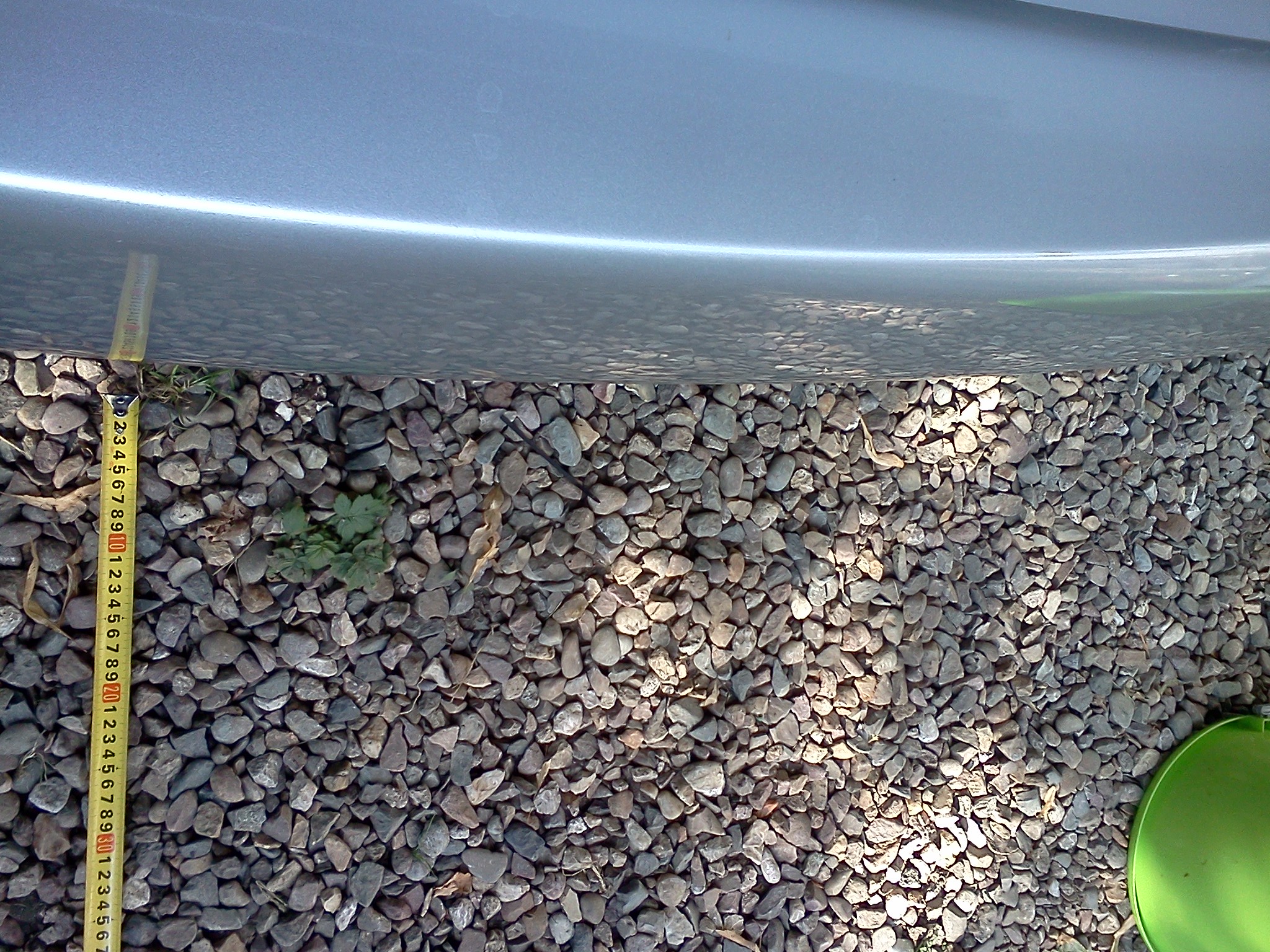

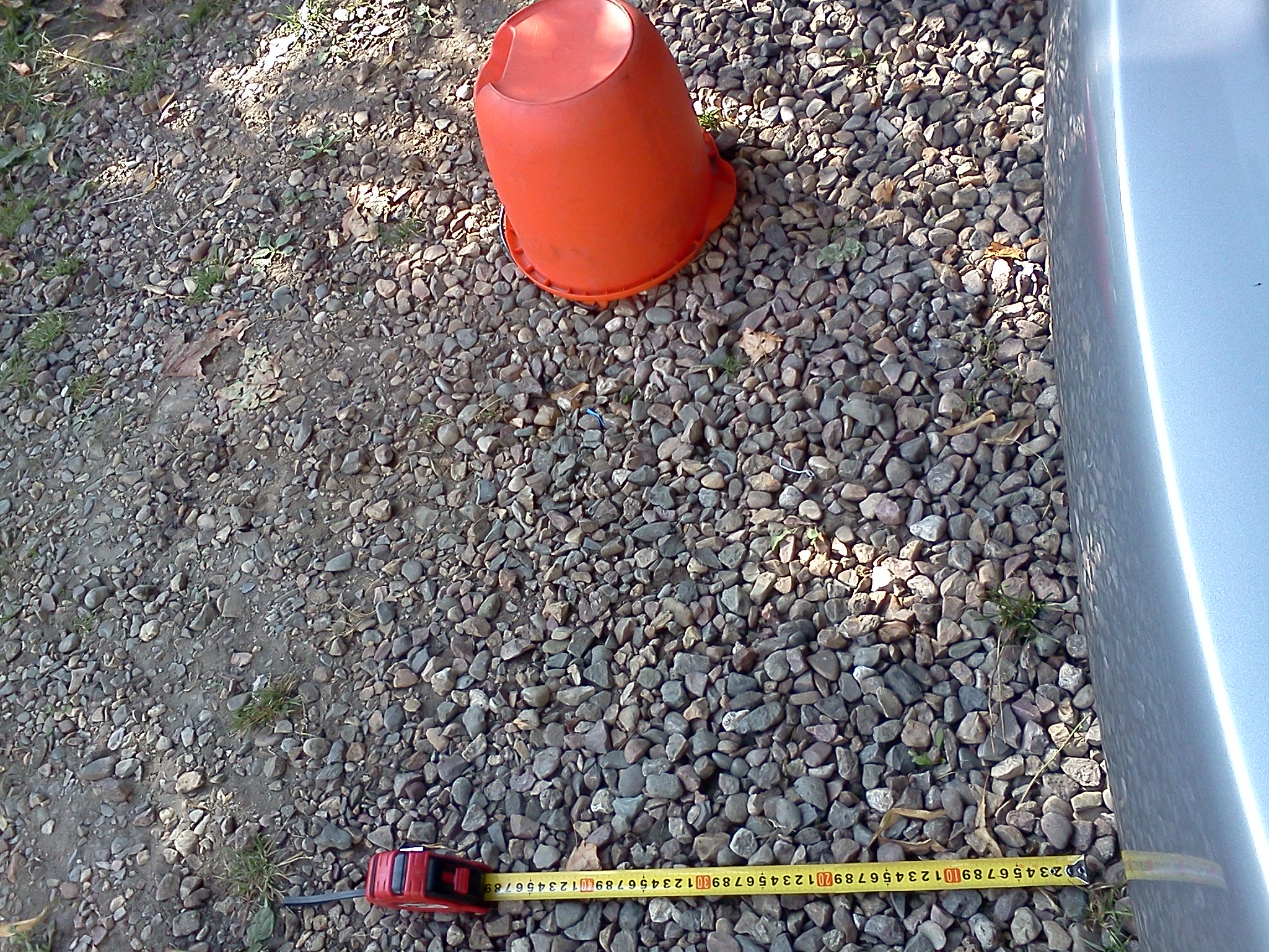

Расстояние между фонарями освещения знака - 250 мм. Если у Вас искажения порядка 50-100 мм, как у меня сейчас, то я отношу это к погрешности, а если они сопоставимы с 250 мм, то может имеет смысл подумать о переносе камеры. В общем, два ведра Вам в руки!

Камера настроена на 180 градусов и ей по барабану в каком фонаре стоять,в Китаи машины как у нас леворукие,вёдра пробовал местами менять

Камере-то точно по барабану, но я-то не хочу правым боком повреждать бетонные блоки.
Вот 3 варианта установки камеры:
- левый
- центральный
- правый
А дальше все просто: выходим на улицу, ловим школьника, желательно не старше 3-го класса, и спрашиваем, может ли одна и та же камера, установленная в любую из 3 позиций, одинаково правильно показывать боковые габариты автомобиля для въезда в узкий коридор. Я думаю, он все объяснит.

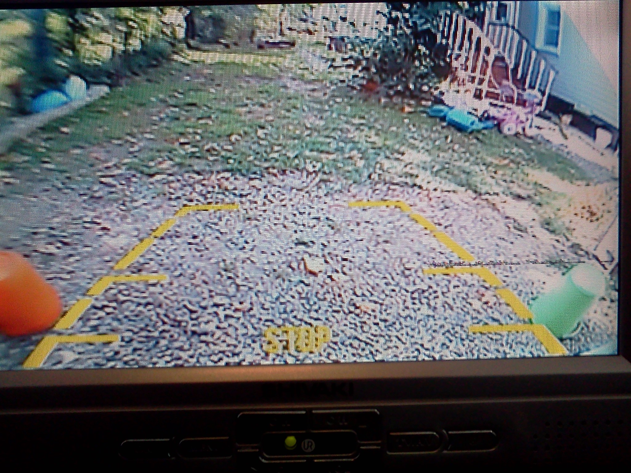

Что касается желтых полос - мне самому интересно. Я заказывал камеру по ссылке vovik71 на первой странице темы, которую ты потом тоже рекомендовал. Может это рестайлинг?

а почему у тебя только желтые полосы

Так я и говорю, что вообще не обращал внимания и не обращаю на эту погрешность, даже честно незнаю есть она или нет. Камера устраивает на все 200% Работает уже больше года, разрешение отличное, ночью видно замечательно. Бывалый, а вам не кажется, что продавец другие камеры начал впаривать, так как рисунок совсем другой, может от этого и проблемы. Китайцы хитрый народ, сначало хороший товар впаривают, а потом когда отзывов положительных наберут начинают фуфло гнать.

Я бы, может, тоже не обратил внимания и посчитал бы это погрешностью, но меня убило то, что, как я писал в своем отчете выше, я вообще не увидал на мониторе красного ведра, хотя оно стояло в габаритах авто.
Из-за этого я и начал эту канитель.
Насчет фуфла не знаю, пока мне все нравится. А уж цветные линии или однотонные - не принципиально. Там же написано "STOP".
