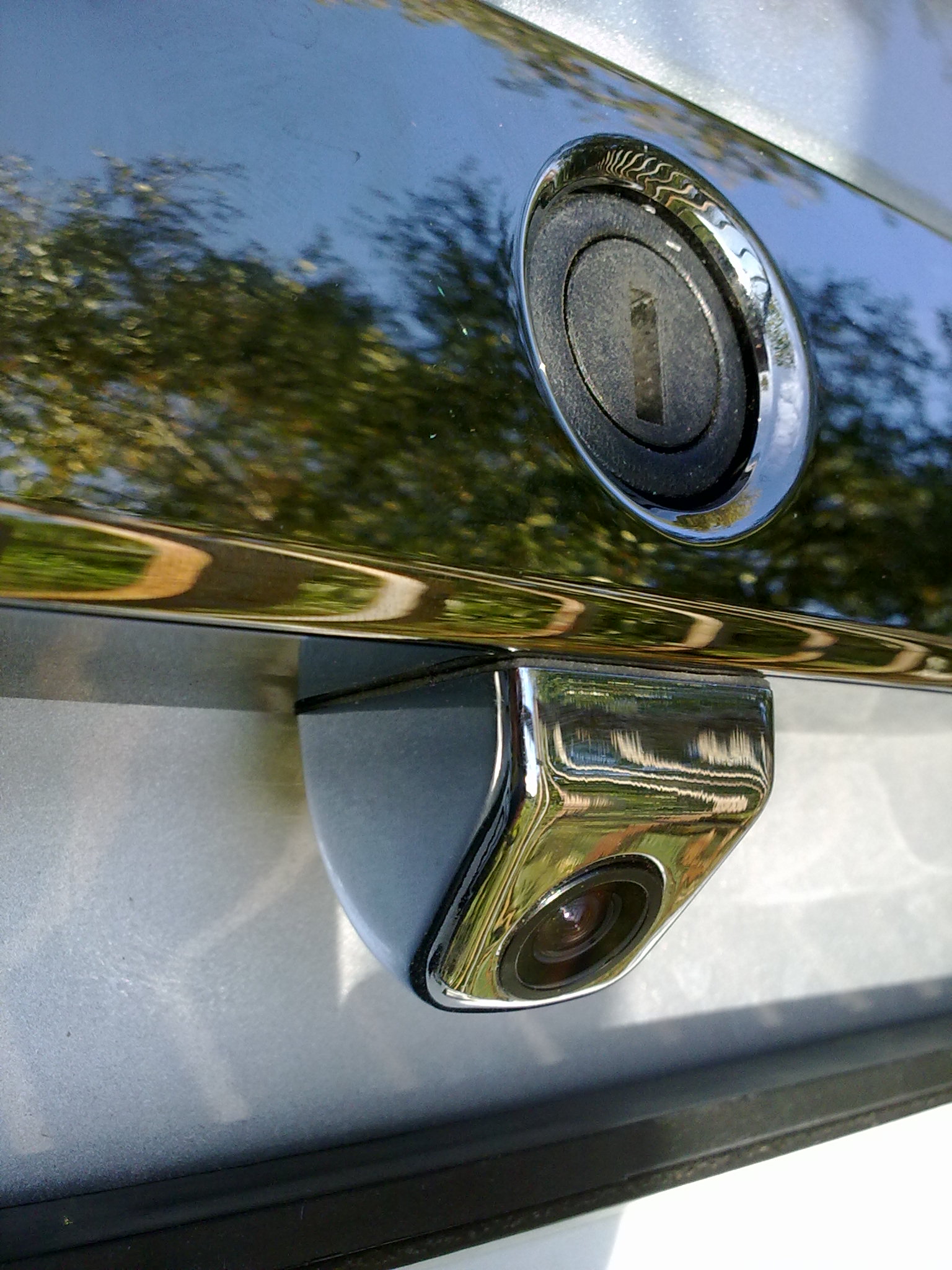

СергейКа, Мне больше остальных понравилось как у тебя получилось! И Камера заднего вида по центру, буду брать такую же, только черную, т.к. у меня комплектация WELCOME. Скажи пожалуйста столкнулся ли с какими-нибудь трудностями при установки зеркала и камеры заднего вида?

...не вижу смысла что-то менять, когда есть камера в подсветку номера...От того, что она не по центру, мало что меняется в информативном плане

volodya, мне внешне так больше нравится просто

Сложности..... единственная: необходимо укоротить болт крепления камеры, а для этого камеру надо разобрать, отпаять проводники, потом отрезать болт и собрать все на место. Остальное не представляет трудности.
Да, когда будешь ставить камеру, место посадки промаж силиконом (я еще и вовнутрь камеры выдавил) для защиты от коррозии внутренней железки камеры, т.к. она не хромированная.
Зеркало подключил к проводу антенны на магнитоле.

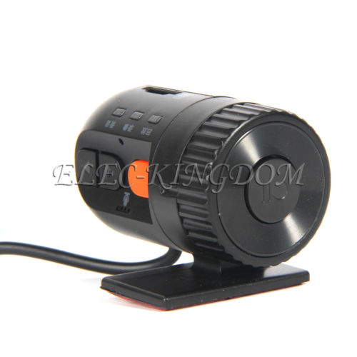

Скоро прийдет вот такой регистратор:
http://www.ebay.com/itm/121387903079...84.m1497.l2648
Буду цеплять вместо камеры переднего вида.

СергейКа, не поверишь и у меня такие мысли были, сам копался на eBay и на этот регистратор засмотрелся Вобщем, пока я только думаю, а вот ты реализовываешь)

Заказывал такой год назад. До машины не дошла
При настройке и тестовой проверке дома - замкнуло что-то внутри. И сгорела какая-то приблуда.
Разбирать ее сложно. Там так тесно сделано внутри, и не очень качественно.

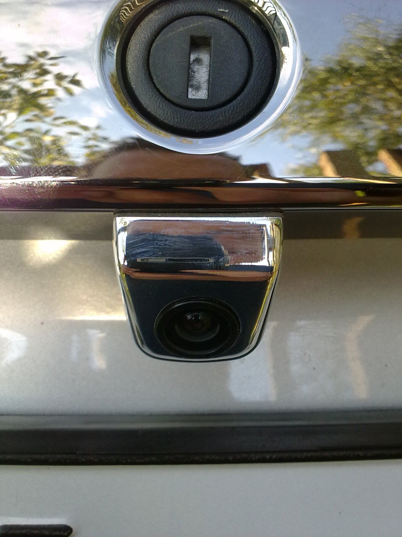

у максима удачное симметричное расположение камеры. прямо по центру. линейка ровная. в отличие от плафонов слева или справа.
