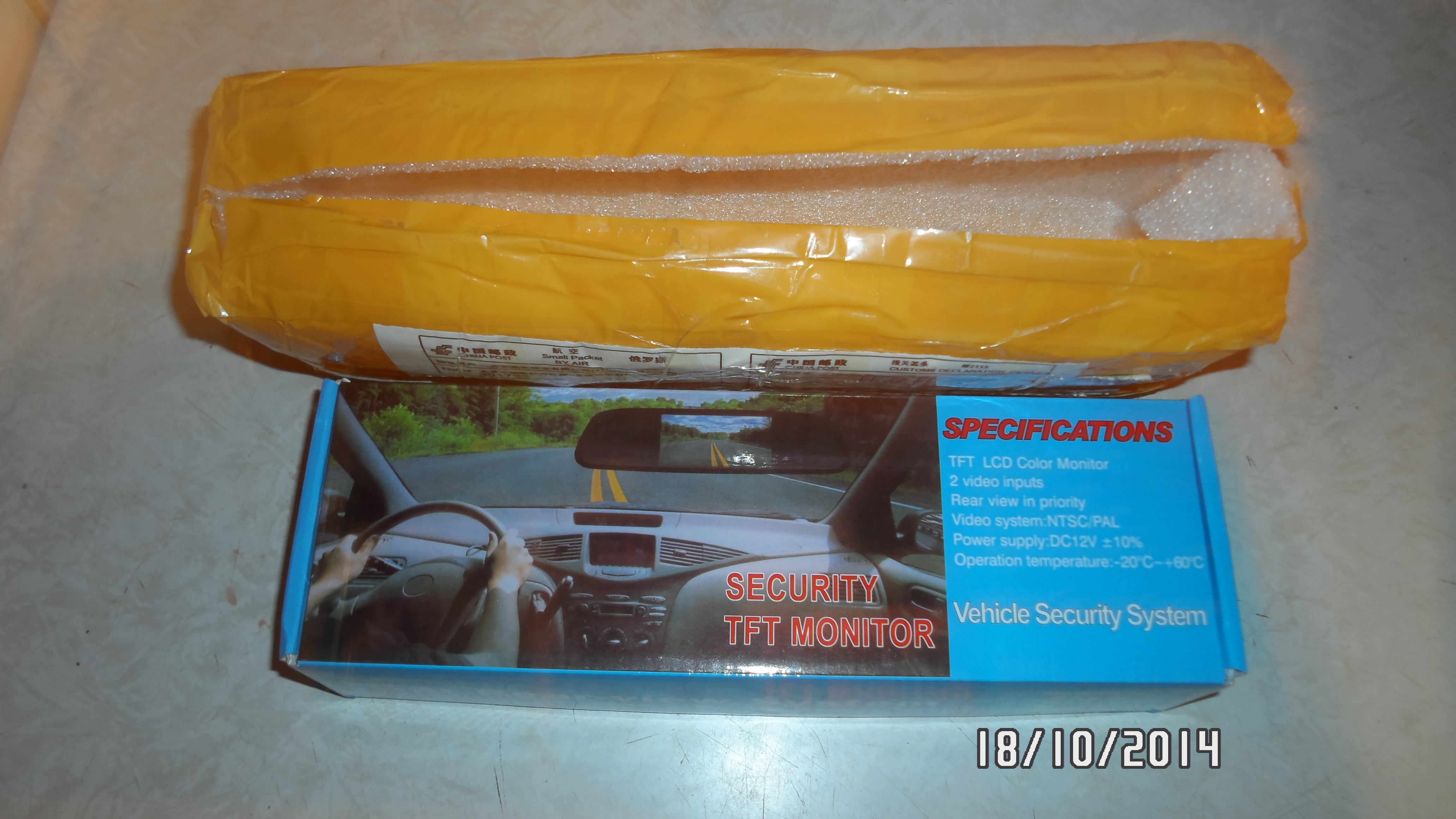

Сегодня получил и установил зеркало с монитором 5".
Сама посылка
Прицепил зеркало к штатному зеркалу, оно больше штатного, но обзору не мешает.

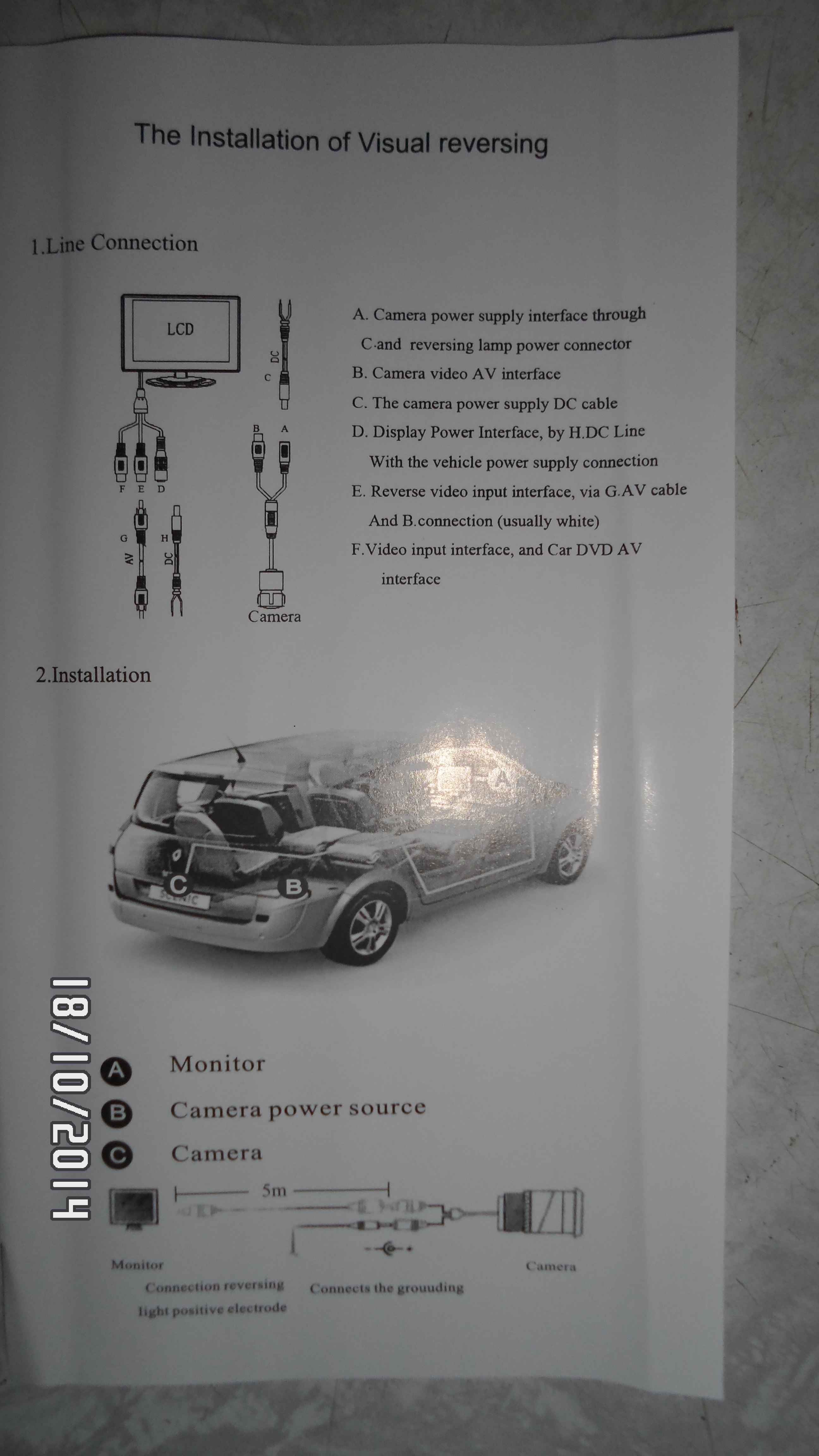

Питание взял из жилы в проводе видео, питание включается при включении задней передачи. Задержка включения экрана после включения задней передачи примерно в секунду. Пробовал подключить зеркало на постоянку, задержка такая же, так что смысла нет.
Инструкция
Кабели проложились легко. Не снимал нигде никакую обшивку, всю работу выполнил с использованием резинового шпателя и плоской палочки-щепочки
Сама посылка
Инструкция
