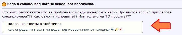

наличие лужи под машиной не гарантирует отсутствие воды под ковролином. причем не отодвинув ковролин зачастую не определить, попадает ли вода в салон или нет. для снятия ковролина снимаете пластмаску на пороге (где уплотнитель) просто потянув руками вверх-как правило этого достаточно для поднятия ковролина и ощупывания рукой непосредственно пола. если хотите взглянуть, тогда отцепляем клипсу (типа ершика) между петлями двери и загибаем ковролин практически со всего пола пассажира. под ним будет некое подобие шумки и пенопласт. если там все сухо (при условии длительного пользования кондеем) то спите спокойно, врезайте фильтр и т.д. если на полу вода- прямая дорога к дилеру, ну или самостоятельное устранение течи (как правило неверно установлен слив из блока печки на улицу-нужно поправить резинку)
Будем наблюдать...надеюсь пронесёт:)
