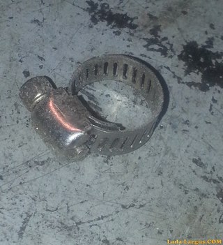

Опускание спинки сиденья это "болезнь" которая досталась от прародителя "логана". У меня на нём такая же фигня была, к ОД обращался, сказали что ничего не смогли выявить хоть буквально прыгали для эксперимента на сидушке. Пришлось смириться периодически подкручиваю для поднятия. Может все таки от габаритов водителя зависит, у меня 95 кг и 189 см. росту?

вот что нашел по поводу спинки, сам пока не пробовал, но вроде должно помочь.
для тех кто не зарегистрирован вконтакте:

Попробую в выходные "заколхозить", теоретически должно сработать, против "хомута" не попрёшь. После праздников отпишусь что получилось.

А после даннного действа, функция опускания поднимания, останеться?

конечно останется, только немного потяжелее крутиться должно, но это для меня не критично. если хомут не забуду в машину бросить, тоже на выходных заколхозю.

Ходил на дольняк, проехал за раз около 1500 км., просто задолбался подкручивать угол наклона спинки.
В городе не так чувствуется, за 20минут езды по городу ни че не поменяется.

Все ставьте хомуты. 100% помогает. только сильно не затягивайте .ручка крутиться не будет.
