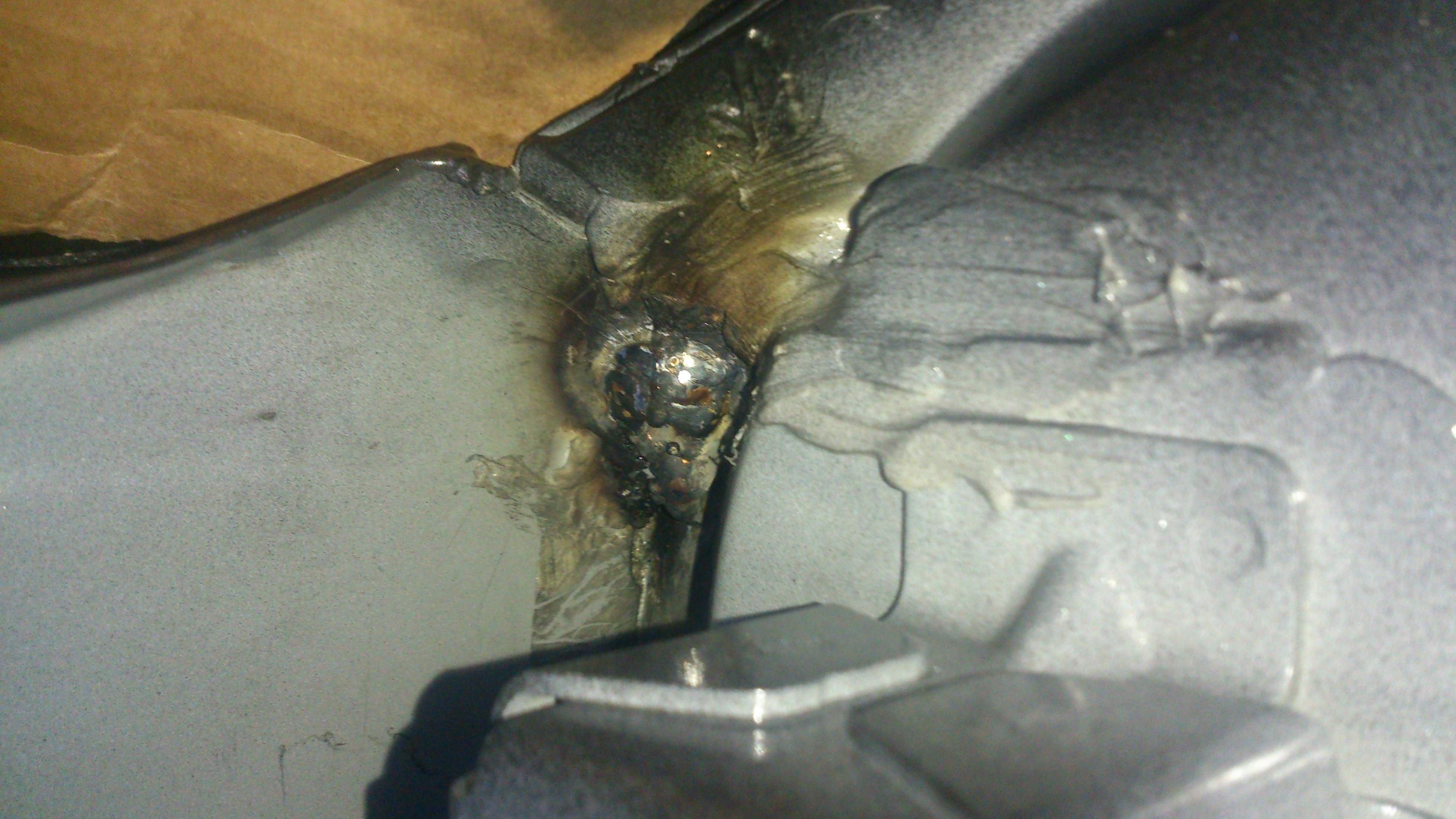

Сообщение от evgenchik Посмотреть сообщение
Вчера забрал авто от ОД по щелчкам, когда им отдавал показал фото проблемного места, где капнуть сваркой, сказали что так и сделают. И вот чудо случилось, сегодня забрал, щелчки пропали. Ура конец мучениям. Сам из Воронежа.

У меня тоже щёлкает, только боюсь так же насвинячат как на фото и всё. А как же хим защита сварного соединения(покраска)? такая прихватка или сгниёт современем или просто расшатается. Да и то что на фото это не шов а нас%;но. Печалька....
После сварки шов обрабатывается антикоррозийным покрытием. На счёт насрато - это фото увеличено поэтому так кажется. Хотите ездить с посторонними шумами ваше право, то что прям шов сгниёт это вы загнули, на мой век хватит, тем более место внутри салона куда влага не попадает. Печалька, что так на заводе собирают и у кого не щелкает шов, не факт что не защёлкает в дальнейшем.

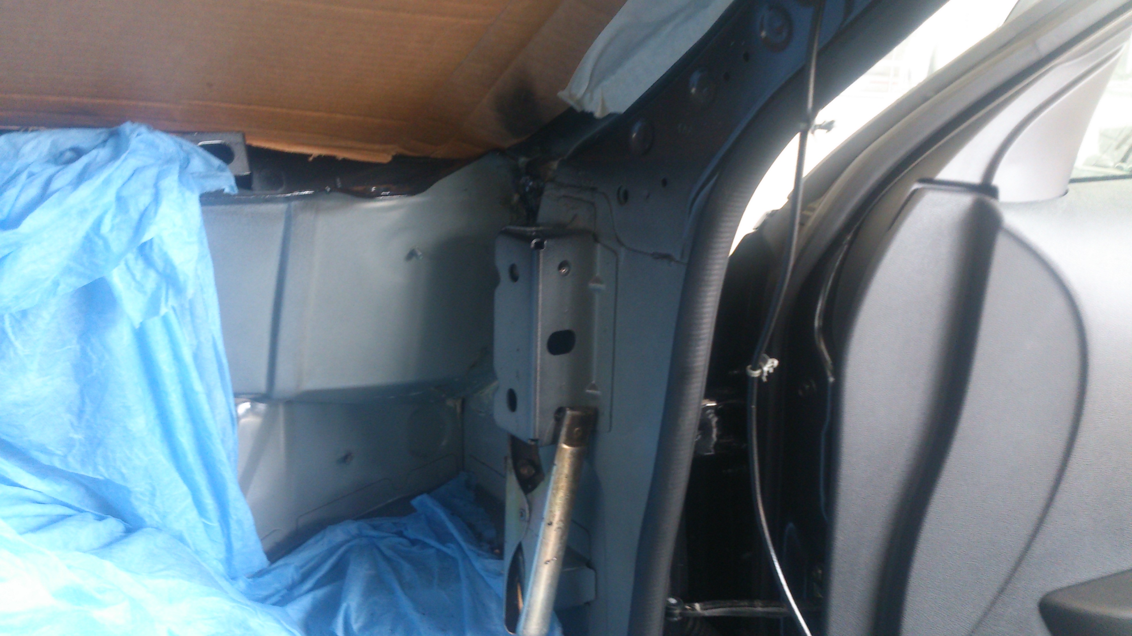

Геннадий Борисович, Для того что бы насвинячили нужно ещё убедить ОД в том что щов в данном месте не проварен. Я устал искать где щёлкает и тут на форуме прочитал возможное место , правая стойка. Так как проехал уже больше 13000 да и попал по отзывную компанию по поводу подрамника решил навестить Калужского диллера "Дженсер". У ОД попросил найти источник щелчков и так как спинки передних сидений не фиксируются(от Калуги в Москву можно приехать лёжа)отремонтировать и их тоже. ОД заявил что щёлкает пластмасса , а для того что бы проверить шов нужно снять всю панель и предложил мне оплатить эту процедуру. Стоимость этого действа ориентировочно 17000 рублей мне показалась черезчур. И так как авто на гарантии я решил обратиться к независимому эксперту и подать на дилера в суд. Притензии отправил и Салону где покупал и Дилеру жду овета от них. В процессе эксплуатации треснуло лобовое стекло в том месте где предполагаеся не проваренный шов. Мастер ОД потё пальцем и заявил что от камня.
Я изучил фото проблемеого места выложенного на форуме , очень похоже что стекло треснуло из-за шва. Да и звук хрустящего стекла на стыках и неровностях дороги об этом говорит. Буду добиваться замены автомобиля через суды. Автомобиль то хороший , но собирали его У Р О Д Ы !!!
