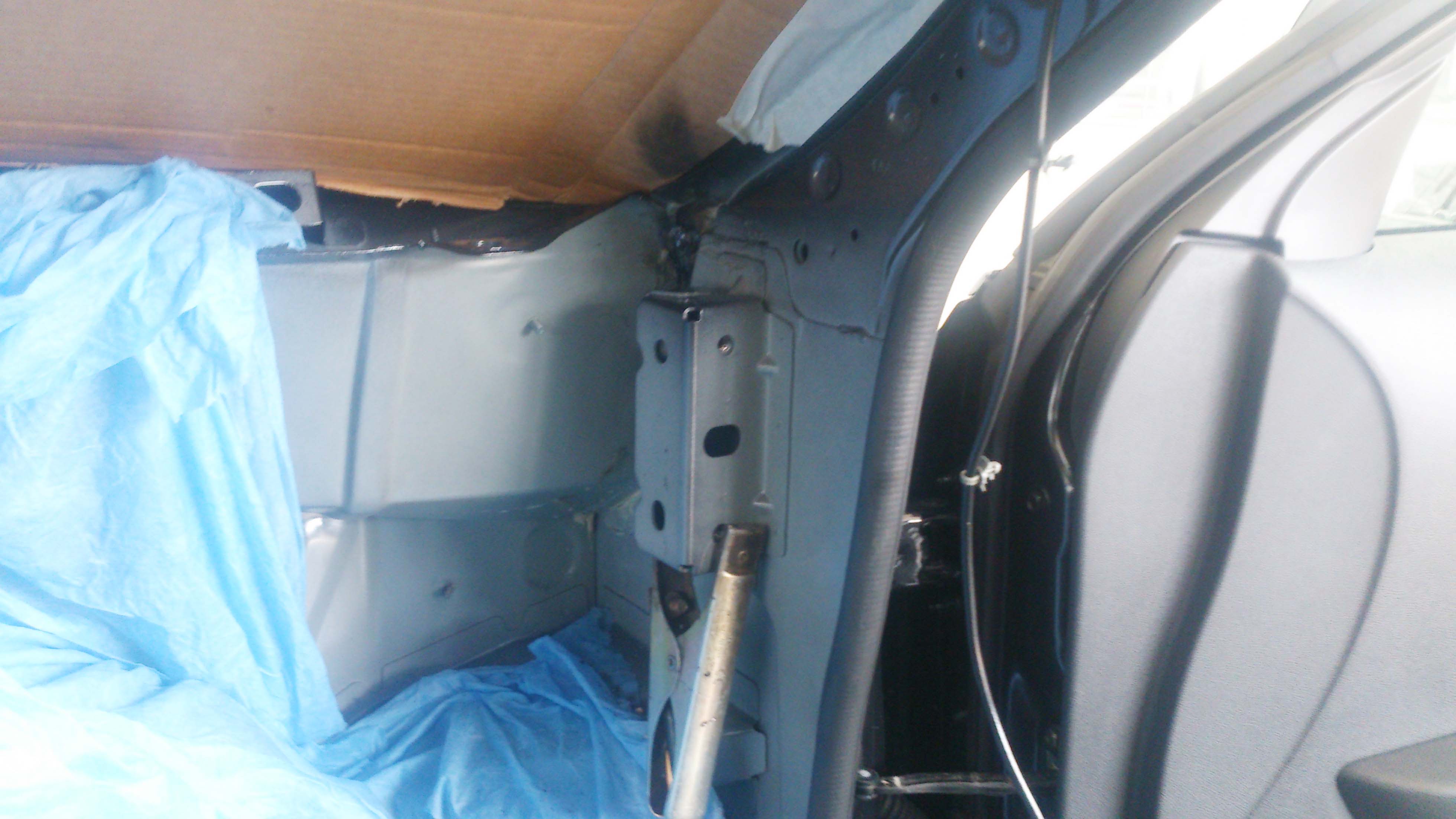

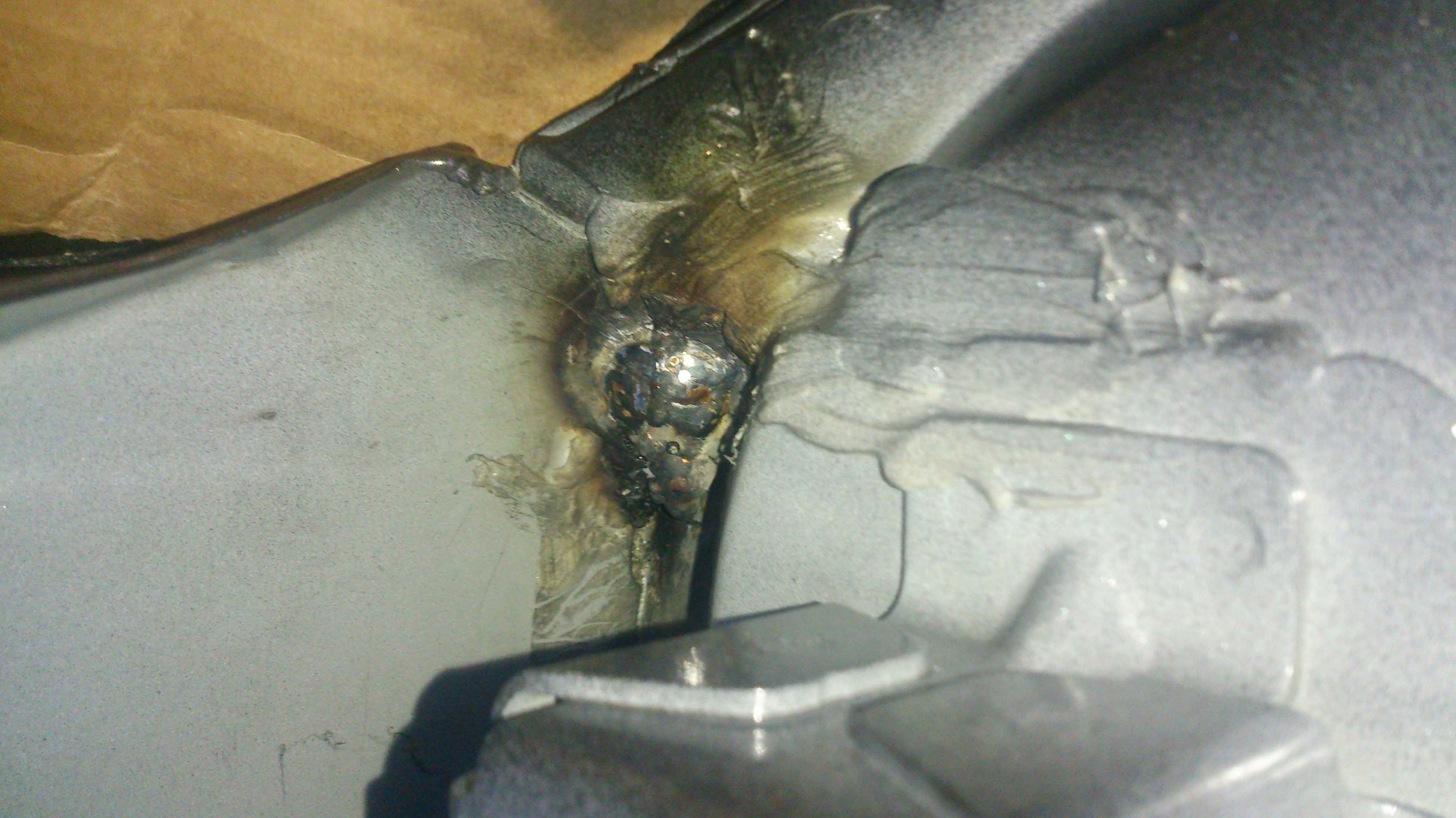

Всё проблема решена. Сегодня забрал машину у ОД. Проблема в сварном шве вернее робот на заводе не доварил. Устранили. Буду ездить тестировать. Но треск и щелчки вроде пропали. Я рад.

Соединение усилительной поперечины и правой стойки. Фото вылажу чуть позже. Сомневаюсь, что это варили ребята скорей всего робот. Я задавал на форуме вопрос у кого всё таки есть такие щелчки или треск? Что то все отмолчались. Значит у всех норма. По словам ОД таких зафиксированных слуачев пока только два. В Н. Новгороде и мой. Будем надеяться , что двумя и обойдётся, хотя ОЧЕНЬ сомневаюсь.

Езжу третий день, вроде всё нормально проблему решили, методом данной сварки. Как сказали у ОД они доделали работу, которую не сделали нормально на заводе. Посчитали, что это не поломка, а недоделка. Даже это не считается гарантийным случаем, хотя и денег я не платил, всё сделали бесплатно. Спасибо Ниссан НДК моторс г. Ставрополя, адекватно отнеслись к данной проблеме и решили её. Хотя машину брал в Карснодаре в Орбиде. Кстати "привет" им ПЛАМЕННЫЙ за гавёную (извиняюсь) предпродажную подготовку. Дай Бог чтобы ни у кого такой проблемы не было, только геморрой лишний. Как обещал выкладываю фото может потом кому понадобится и пригодится.
