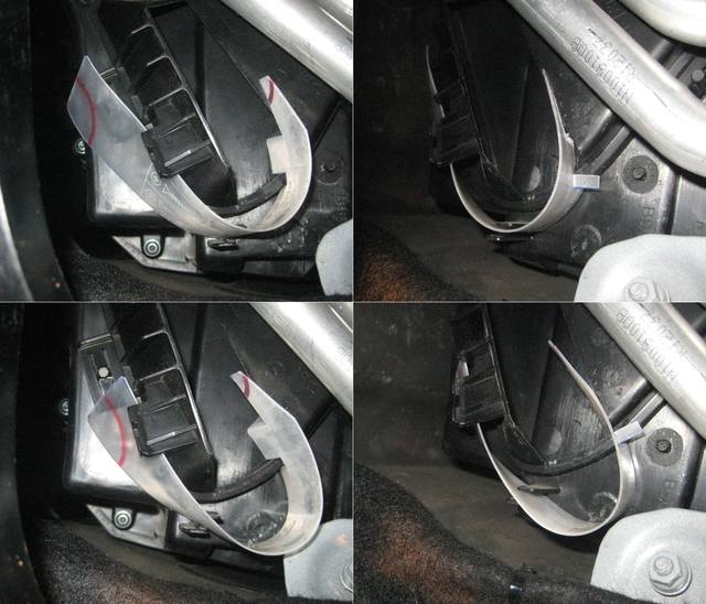

На ларгусах внизу какой то кружочек вырезают загораживающий на обдув ног водителя. И ноги потом жарятся. Не знаю как вам, мне хватает. Вчера ларгусовод со мной с работы ехал, подсказал.
Спасибо за совет. У ларгусоводов нашёл тему. Вырезал из пластиковой канистры изделие. Установил, и ногам стало гораздо комфортнее.
Ссылка:http://largusladaclub.ru/forum/thread2430.html
Sound man вне форума   Ответить с цитированиемОтветить с цитированием
Старый 03.12.2014, 00:53 #326
Сообщение от Sound man Посмотреть сообщение
Странно... Я в этом решении вижу только, что теперь левой ноге больше достаётся тепла.... Решение для АКПП, где нога не двигается и мёрзнет

Что только не делал, ноги мёрзнут. Плохо понятно как пластинка из 5 см. изменит подачу тепла на ноги?
Но всё равно спасибо за информацию.
Попробую сделать, надо устранять проблему(ноги в холоде, не есть правильно).

Обратите внимание на хомутик на правом нижнем фото. Он
прижимает ковролин, чтобы тёплый воздух не попадал акккурат под него.
