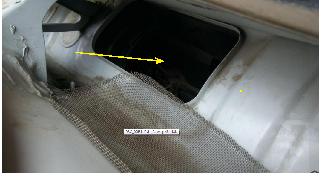

Сообщение от Спартак Посмотреть сообщение
Я её не вижу, можно схематично показать? Это со стороны водителя или пассажира лезть ?
С улицы, под дворниками. Снимать пластик жабо нужно, так фиг чего увидите и подлезете
Старый 13.08.2016, 17:11 #92
Снимаешь жабо,открывается доступ к воздухозаборнику.Через него видно крыльчатку.
Спартак нравится это.
Старый 13.08.2016, 21:32 #93
вот как раз через эту огромную дырень в вентилятор отопителя и летит куча всякой хрени.
