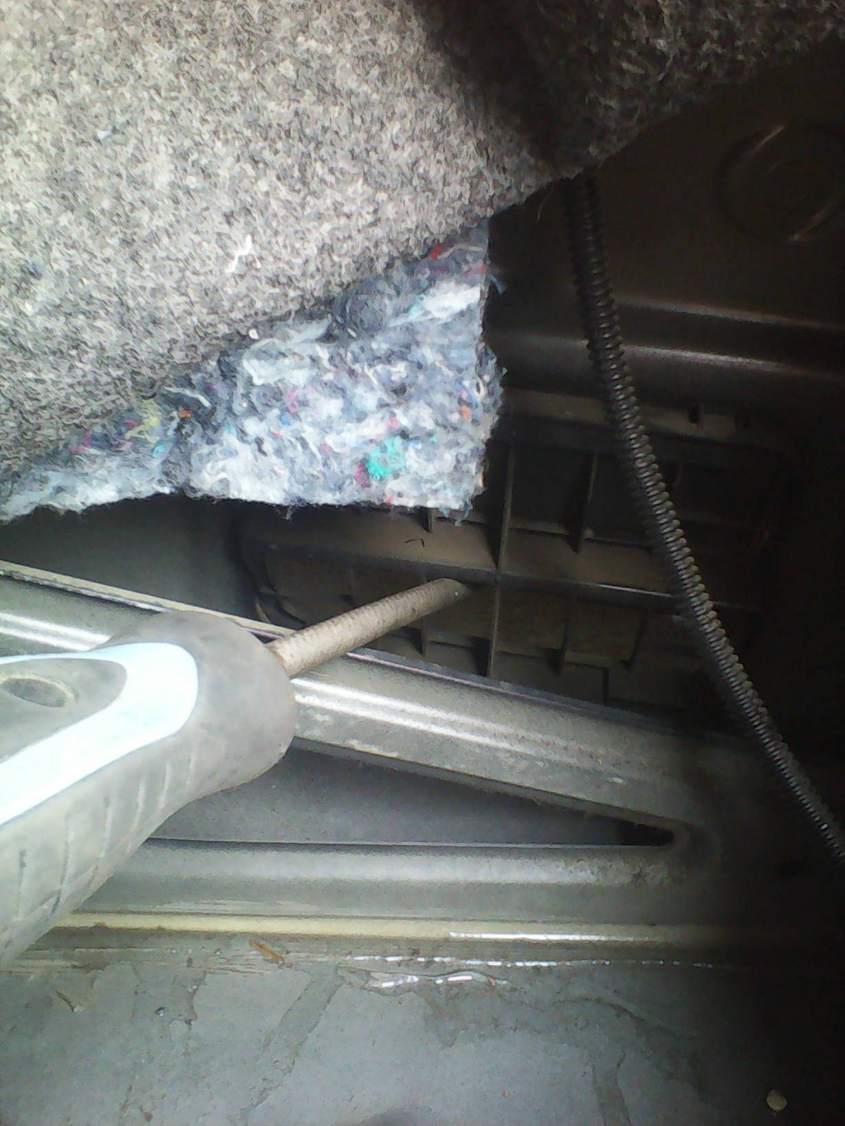

Робяты! А что за история с затеканием воды в салон Альмеры???

Сообщение от Том Посмотреть сообщение
Это когда дренаж кондиционера на заводе неправильно поставили...
Было такое, от несовместимости кондюка с дренажным отверстием.
Ещё были случаи затекания воды в нишу под запаску через вентиляционное отверстие в багажнике,так-же через негерметичность задних фонарей и резиновых уплотнителей.
А...Оно-но чё...Ну, это не страшно...
Нет не страшно, у того у кого это случилось просто модуль печки правильно поставили и всё наладилось, но это вообще единичный случай...

Вот тут неизвестно как люди проблему решали....
Почему не известно??? всё давно уже известно, это были проблемы у машин 13 года, потом завод изготовитель поставил защитный пластиковый щиток в нише жабо и через жабо вода перестала попадать в салон!
А еще вода попадала через жабо, когда дренажное отверстие забивало листвой, помогала чистка ниши жабо и дренажа...
А что за вентиляционное отверстие в габажнике???? Первый раз слышу про такое...
Вода в багажник может попасть через вентиляционные отверстие,которое находятся с боку ,особенно если нет защитных подкрылок.
На фотке отчётливо видны следы потёков воды:
